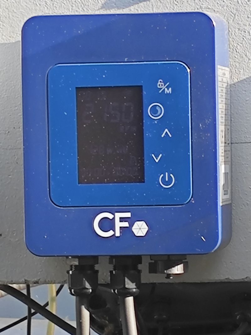

Voilà mon dernier joujou :
Je l'ai pris pour moderniser mon installation avec le wifi à un prix plus que correct.
Cela m'a permis de garder ma pompe Hayward SP2616XW221 classique de 1.5cv mono et surtout de pouvoir utiliser la PAC sans  décrochage avec un débit acceptable.
Peut-être 2 reproches à lui faire cependant:
1°)  l'afficheur n'est pas trop lumineux en journée.
Un défaut sur l'exemplaire que j'ai ?
Mais comme j'ai tout sur le smartphone, pas grave je ne vis pas face à l'afficheur!
2°) En cas de coupure de courant, les plages de programmation sont perdues.
Il faut les reprogrammer à partir du téléphone.
Peut être encore un défaut sur mon exemplaire ?

En effet, c'est très clair; je vois que je peux connecter l'électrolyseur sans difficultés via le contact sec RA-RB, et, de plus, les ouvertures au pilotage externe via les contacts D1-D4 offrent des perspectives intéressantes. (Arduino ou autre µcontroleur).
Pour les soucis de Riri il semble que ce soit lié à son exemplaire car la doc précise clairement :
Citation: "En cas de coupure de courant, l’appareil conserve ses paramètres et reprend son cycle automatiquement dès le rétablissement de l’alimentation."

Petite question pour ceux qui utilisent le variateur CF COFVSN02 : d'après la doc, on ne peut programmer que 4 créneaux horaires, or les pompes à vitesse variable semblent pouvoir programmer des périodes de vitesse rapide afin de mieux écrémer la surface, et ceci régulièrement du genre 5 min toutes les heures. Ca ne vous gène pas de ne pas avoir cette fonctionnalité ?

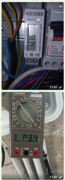

Depuis un peu plus de 2 ans j'ai une pompe Astralpool triphasée 1cv payée 400 euros et un variateur chinois mono/tri paye 73 euros, le tout sur programmateur.
Les moteurs triphasés ne posent aucun probleme a basse vitesse et démarrent de zéro.
Mais comment asservis tu la consigne de vitesse au programmateur ?
La consigne de vitesse est une blague inventée par les fabricant et suivi par les clients qui ne veulent pas avoir dépensé leur argent pour rien et aiment faire "vroum vroum" comme autrefois les gamin en mobylette.
Dans la réalité je filtre 6h par jour abri fermé et 9h sans abri, a vitesse lente constante suffisante pour l'ecremage, jamais de vitesse rapide en filtration car cela rince le filtre dans la piscine et renvoie ce qui avait été retenu a vitesse lente.
Donc pas "d’amorçage" !
En revanche je lave le filtre a fond en vitesse rapide, eau trouble a la sortie.
Sinon mon programmateur me permet en plus de lancer la pompe de changer de vitesse grâce a des programmes annexes (auxiliaire et spot).
De plus j'ai une minuterie avec batterie contre les coupures, le tout me permet de faire ce que je veux y compris traiter pendant une heure (moins de 10 minutes a plein débit) a la javel grâce a une pompe a membrane.
Et bien sur mon variateur me permet de changer de vitesse manuellement en appuyant sur un bouton ou en tournant le bouton rotatif.
J'ai aussi installé un interrupteur pour stopper la pompe pour la maintenance sans aller dans le programmateur.
C'est l'avantage des variateurs universels, on peut les programmer.
0.3 Ampères pour 4.2 Amperes d'origine, 93% d’économie abri ferme sur la conso, et 6h au lieu de 14h cela porte l’économie a 97%, qui dit mieux ?
Cela n'est pas a la portée de toutes les installation, obtenu grâce a un filtre très surdimensionné, des gros tuyaux, des petites buses et un seul skimmer.

Blague à part, ton message m'interpelle et, pris d'un doute, je vient de faire un tour dans mon local technique et découvre que :
- j'ai 1ch pour 32m^3 , (pompe JX donnée pour 1ch/ 14m^3/h nominal et 1kW/26m^3/h maxi..... la mesure de courant donne 3.4A, soit 782W -  très proche de 1ch/736W  - voir photo)
- je viens de bouffer 98 kWh en 1 semaine (j'ai mis en place un compteur le 14/07 sur le sous-tableau dédié - voir photo)
- qu'il va falloir faire quelque chose ....

Concernant la vitesse variable, je viens de commander cela : https://fr.aliexpress.com/item/1005008545064578.html
à moins de 80€ livré je ne prends pas de risque démesuré; on verra bien !
Je ferai un sujet dédié dès que je l'aurai reçu et installé (que l'expérience soit positive ou pas).
