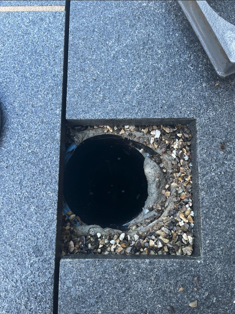

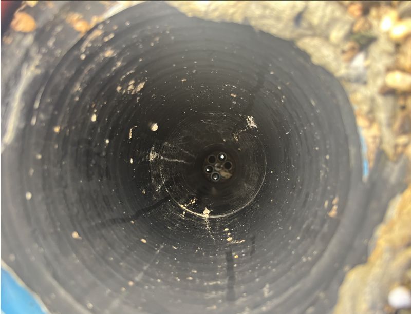

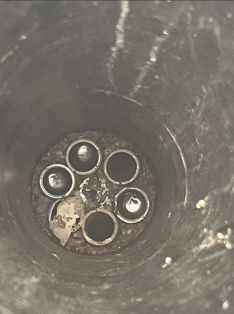

Point technique important : le bassin est équipé d’un aspi-liner, un tube descendant jusqu’au fond de la piscine. Cinq tuyaux sont visibles, tous remplis d’eau. Ce système avait été utilisé par l’entreprise pour plaquer le liner lors de la pose.
D’où mes deux questions :
  • Serait-il envisageable d’utiliser ce dispositif pour tenter d’aspirer et ainsi remettre le liner en place, sans devoir vider le bassin ?
  • Ce tube pourrait-il être modifié et transformé en puits de décompression permanent ?
Merci d’avance pour votre retour.

Hej !
si je dis pas de c------s ces tuyaux "aspi-liner" sont des flexibles
mis en place par Magiline
d'un coté entre liner et paroi
et de l'autre connectés à un aspirateur
pour aspirer l'air lors du placage du liner
ne serait ce ps ces mêmes tuyaux qui, maintenant, permettent à la flotte de faire le trajet inverse
si le coté "aspirateur" n'est pas étanche ?
il n'y a pas d'eau qui expliquerait votre probleme.

Hej !
Damien dit :
"..Point technique important : le bassin est équipé d’un aspi-liner, un tube descendant jusqu’au fond de la piscine. Cinq tuyaux sont visibles, tous remplis d’eau."...
sinon, si y a de l'eau en partie basse du liner
il est possible que celle qui apparaitrait alor sur les parois verticlaes
(raccord haut pas étanche, diffusion à travers liner ou parois, etc..)
ne pouisse sevacuer par le bas doù les plis
il serait intéressant de savoir à quel niveau se situent les extremites superieures visibles des tuyux par raport au fond du bassin et / surface.
pas facile d aspirer dans les tuyaux eux mêmes...:
- tuyau darrosage inséré profondement à linterieur ?
- tuyau PVC rigide avec raccord conique comme sur tuyaux flottants insere dans embouchures
un ou lautre connecté à pompe cebtrifuge autoamorçante..

Hello JoBéarn,
Je ne pense pas que la pression dans les tubes de l'aspi-liner soit suffisante pour permettre une infiltration. D'autant plus que ces tubes sont en partie basse du bassin donc avec déja une énorme pression.

Il n'y pas de plis en partie basse. Ils sont tous localisés sur les parois et à mi-hauteur puis remontent vers la ligne d'eau.
La limite supérieure des tuyaux visible sur la photo correspond au fond du bassin.

Damien écrit :
..La limite supérieure des tuyaux visible sur la photo correspond au fond du bassin....
....Je ne pense pas que la pression dans les tubes de l'aspi-liner soit suffisante pour permettre une infiltration. D'autant plus que ces tubes sont en partie basse du bassin donc avec déja une énorme pression....
la partie visibles des tubes se trouve à la pression atmospherique
donc à l'autre extremité au même niveau on a la même pression atmospherique
tout depend alors de l'endroit ou debouchent ces tubes dans la structure du bassin
en contact avec liner faisant office de bouchon ?
dans un espace aménagé pour laspiration ?
