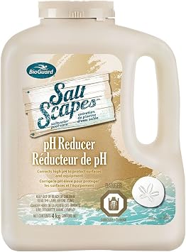

Puis, au bout de 3-4 jours, de mettre ce produit (https://images-na.ssl-images-amazon.com/images/I/61DOAu4Q6jL._AC_SY355_.jpg) puis ce produit (https://images-na.ssl-images-amazon.com/images/I/61bG0ZwpcbL._AC_SX679_.jpg).
Apres l'utilisation du premier produit (3 tasses pour une piscine de 88k litres), l'eau est trouble depuis plusieurs jours et cela nous interroge.
Les autres produits vendus sont indiqués pour piscine d'eau salée alors que nous avons une piscine au chlore, pouvons-nous l'utiliser sans risque ? Est-ce efficace ? Erreur de conseil de la boutique ?

Tous ces produits conviennent à ta piscine, c'est juste que le marketing nord-américain est très différent, et l’approche de la gestion des piscines aussi.

- 2.6kgs de Lo'N Slo (ajusteur de pH). En réalité, c'est le produit pour piscine à eau salée mentionné dans le post précédent
- 2kgs de Stabilizer 100 (produit également mentionné dans le premier post).

- 1.6kgs de Lo'N Slo (ajusteur de pH).

Quoi qu'il en soit le pH est trop haut. il faudra continuer à ajouter du pH reducer. Le calcul dépend du volume, de l' Alcalinité et du type d'acide contenu dans le pH reducer.
Avec le volume je pourrais peut-être deviner le type d'acide par calcul.

2. Baisser ton pH à 7.2/7.4 en ajoutant 1.6 kg à 2.0kg de Lo'N Slo (ajusteur de pH) - Commence par 1.6kg, filtre pendant 2 heures et fait une mesure -  ajoute 400 à 600 gr de plus si nécessaire pour atteindre un pH de 7.2

La seule solution que je vois maintenant c'est de maintenir un pH assez bas : vers 6.8/7.0 et voir si cette précipitation se dissous.

On dirait en effet que l'eau s'améliore doucement en clarté et je mesure le pH (toujours avec des bandelettes en attente de mon pHmetre et surtout du kit Taylor 2006) tous les jours, il est effectivement aux alentours de 7.0 je dirais.
Mon plan est d'attendre encore quelques jours et de retourner a la boutique pour faire évaluer mon eau.
Pour le versement dans le skimmer, il faut faire les petites doses à quel intervalle ? Si je dois mettre 1kg, de combien de temps je dois espacer pour placer les batches de 200g ?
Et quand on met dans le skimmer, on enleve le filtre et on place dans l'eau au dessus de la sortie du skimmer ?
Je suis vraiment novice
Merci en tout cas, je retiens la conclusion, vraiment dommage que le magasin de piscine ne nous demande pas de faire attention à baisser le pH avant un traitement de choc !!
- Déjà si le pH est dans les normes, le problème ne devrait pas (ou peu) apparaitre.
- Avec la filtration en route, il suffit de verser 200gr environ dans le skimmer (tu peux laisser ou retirer le panier s'il est sale), attendre une minute ou deux pour voir la réaction côté buse de refoulement, puis verser encore 200gr, et ainsi de suite.
mais je ne suis pas sûr qu'il faille être aussi prudent avec un pH dans les normes et en le versant dans le skimmer.
