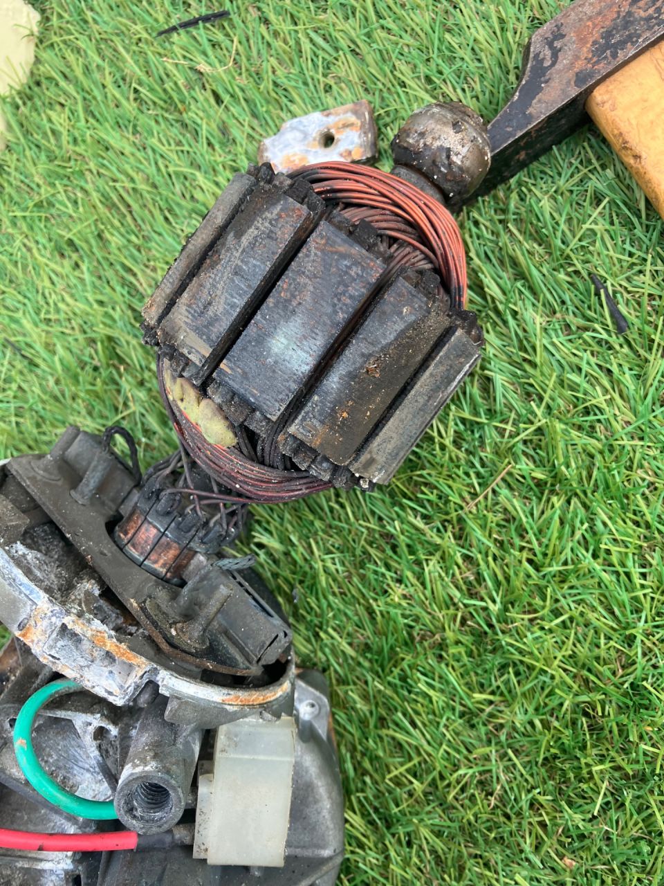

- le moteur est fortement oxydé, aussi bien extérieurement qu'intérieurement.
- de l'eau se trouve dans le carter inférieur du motoréducteur, noyant le moteur électrique.
Forcément, il tomberait en panne pour moins que cela...

Outre l'oxydation externe, les composants internes (protégés par les 2 carters noirs en plastique) sont fortement oxydés : moteur électrique (en bas) et contacts secs (en haut).
Et je le rappelle, le carter inférieur contenait de l'eau (dans laquelle était immergé le moteur électrique noir...).
Pour ceux qui connaissent, on dirait que l'ensemble a subi un essai au brouillard salin (tenue à la corrosion accélérée)...

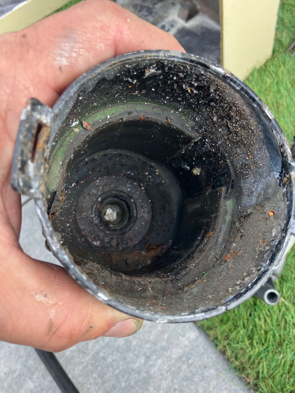

J'ai le même problème avec un moteur MTS20 qui a été installé en mars 2009. Et qui est tombé en rade en mars 2018.
Il aura duré 9 ans !
Le constat après démontage : bas inférieur plein d'eau. Moteur immergé HS.

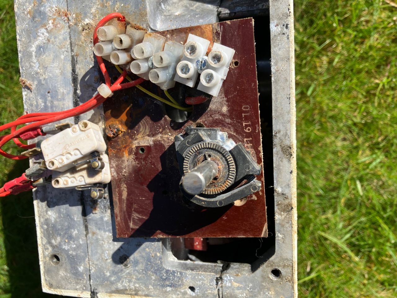

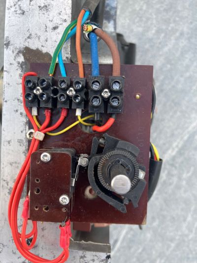

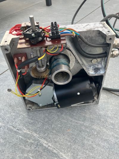

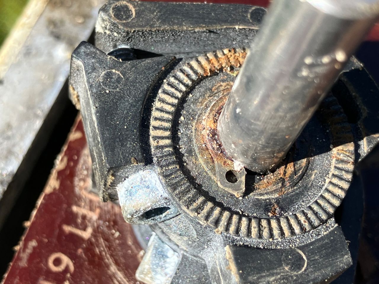

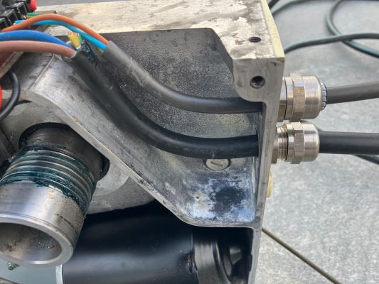

Réparation de fortune
Voici les fameuses photos avec ma Reparation de fortune

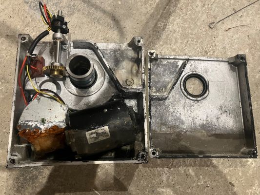

J’ai racheté un autre moteur chez h20 piscine il y a moins d’un an, car selon eux l’alliage était différent et j’ai rajouté une casquette par dessus le moteur.
Bilan des courses 10 mois plus tard, le volet s’enroule très lentement, j’ai ouvert le coffret inférieur, il est rempli d’eau et le moteur baigne gaiement…

Le mien après 23 ans est mort, aimants cassés, ferraille partout, axe bloqué. Mais bon, 23 ans , je lui en veux pas..
Après un bon moment de galère pour retirer le moteur du bloc réducteur, j’ai enfin réussi !
Ensuite, une nouvelle galère, trouver un moteur neuf et la clavette qui permet de s’insérer dans le bloc réducteur. Mais j’ai trouvé !
Maintenant, il me reste la partie sympa, remonter le moteur et remettre le bloc complet en place.
En conclusion, quelques heures de galère mais j’évite de racheter un ensemble complet à 1100€

J’ai tout désossé et j’ai commandé le moto réducteur seul. 320 EUR tout de même, mais bien moins onéreux que les 2600 EUR demandés par DEL…
J’ai déjà remplacé toute la petite visserie interne pour mettre de l’inox.
Exit aussi les presses étoupes qui ont été à l’origine du problème. J’en ai commandés deux autres, plus sérieux. Je coulerai un gel pour garantir l’étanchéité.
J’envisage même un test air air avant le remontage. J’ai prévu aussi des prises pour dépose et repose rapide (hivernage).

J'ai reçu également les presses-étoupes en inox véritable (pas un laiton chromé), rien à voir avec ceux d'origine.
Je vais pouvoir remonter le tout demain, couler la résine, et tout va rentrer enfin en ordre. Tranquille pour 4 ans...

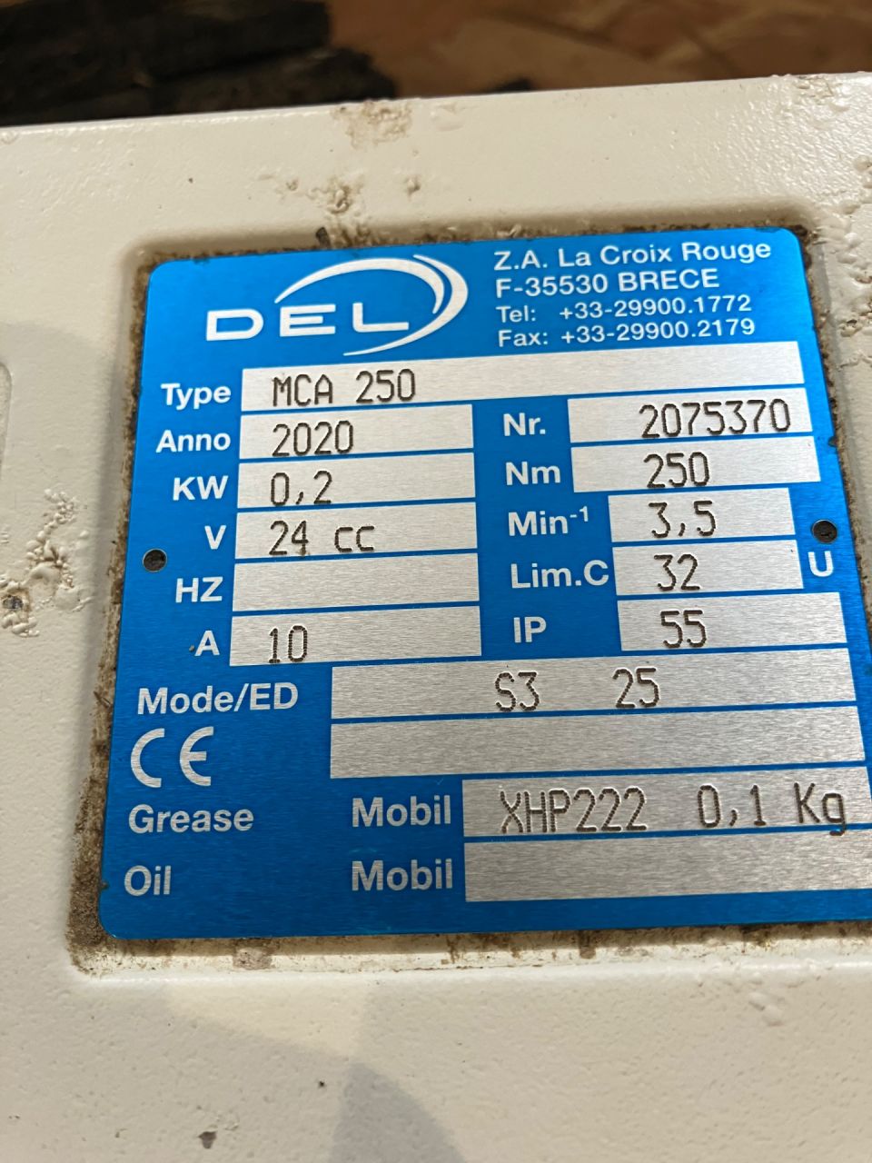

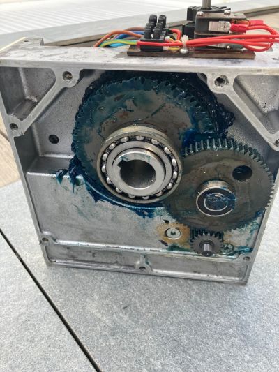

Bonsoir, je continue le sujet vu que j'ai des problèmes aves un moteur MCA250 dont des photos figurent sur ce post.
Est ce que la clavette pur déposer le moteur MCA du volet est dure à enlever ?
C'est quoi le petit boitier de couleur marron entre la platine fin de course et le motoréducteur ?
Est-ce qu'avec une manivelle ou autre chose, nous pouvons ouvrir le volet.
Merci d'avance pour vos renseignements et vos réponses.
Dept : Finistere
Env. 60 message
oceam a écrit:Bonsoir, je continue le sujet vu que j'ai des problèmes aves un moteur MCA250 dont des photos figurent sur ce post.
La clavette reste en général sur l'arbre, il suffit juste d'enlever les vis qui maintiennent le bloc sur les équerres puis tirer le tout à soi.
Le petit boîtier contient le condensateur.
Oui, c'est faisable de manoeuvrer avec un volant ou une manivelle, c'est un accessoire vendu par DEL. Attention cependant, dans mon cas, c'est quasiment dangereux. Le volet est dans le fond du bassin, et dès qu'il atteint la surface, il se déroule d'un coup seul. Dans cette phase le moteur agit comme un frein. Avec une manivelle, cela peut devenir dangereux.
Votre moteur est HS ? Il a pris l'eau ?
Edit : pour déposer le pignon fixé au motoréducteur, il y a aussi une clavette demi-lune. Et là c'est plus complexe. J'ai fabriqué un arrache moyeu maison pour l'extraire... (pas assez de place avec un outil du commerce)
La bête repeinte (peinture "Citroën"
J'ai remplacé les 4 vis du couvercle par quelque chose de plus sérieux en inox avec des rondelles véritablement étanches et manoeuvrable avec une clé 6 pans et non un pauvre tournevis...
Volet à nouveau fonctionnel
