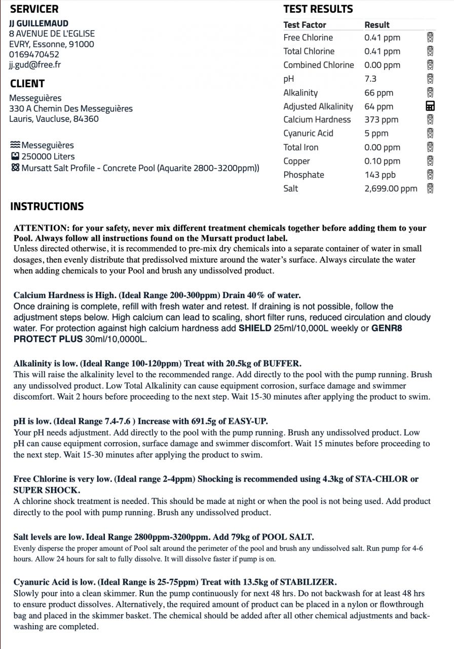

Voir ci-dessous mon dernier relevé SpinTouch, analysé (mal) par le logiciel Waterlink SpinTouch, qui croit beaucoup trop à la Balance de Taylor.

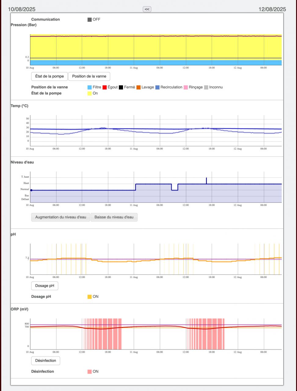

Par ailleurs, les relevés historiques de mon PoolCop (voir plus bas) me permettent de suivre l'évolution REELLE de l'équilibre de ma piscine : pH, ORP, température, encrassement du filtre.
Les oscillations de pH jour/nuit restent raisonnables (je n’ai pas eu depuis 3 ans d’algues vertes), et mes 3 électrolyseurs ESSENTIEL 180 (ELYWANN) fonctionnent à seulement 40%, ce qui prolongera d’autant leur durée de vie .
Avec une piscine de 250m3, toutes les corrections recommandées par le logiciel Waterlink Solutions, soi-disant impératives mais justifiées seulement par la Balance de Taylor, me coûteraient chaque année DES CENTAINES D’EUROS et elles ne serviraient… à rien !.

La balance de Taylor est une méthode simplifée.
ChatGPT a écrit:Cas A — TAC = 64 mg/L (CYA déjà déduite)
Données : TAC 64 mg/L as CaCO₃, dureté 373 mg/L as CaCO₃, pH 7.30, salinité 2.7 mg/L, CYA = 5 mg/L (mais non comptée dans le TAC ici).
Alcalinité : 1.28 meq/L.
Carbone inorganique total CTCT​ ≈ 1.422 mmol·L⁻¹.
[HCO₃⁻] ≈ 1.278 mmol·L⁻¹ ≈ 78.0 mg·L⁻¹ (HCO₃⁻.
[CO₂(aq)] ≈ 0.143 mmol·L⁻¹ ≈ 6.31 mg·L⁻¹.
[CO₃²⁻] ≈ 0.00119 mmol·L⁻¹ ≈ 0.0716 mg·L⁻¹ (négligeable).
pCO₂ estimé ≈ 0.00422 atm ≈ 4 220 ppm (>> atmosphère → tendance au dégazage si mise en contact avec l’air).
[Ca²⁺] (dureté 373) ≈ 0.003727 mol·L⁻¹ ≈ 149.4 mg·L⁻¹ (Ca²⁺.
Produit ionique pour CaCO₃ : IP = [Ca²⁺]·[CO₃²⁻] ≈ 4.44×10⁻9.
Ksp(calcite) ≈ 3.3×10⁻9 → IP/Ksp ≈ 1.35 → log10(IP/Ksp) ≈ +0.13.
→ Légère sursaturation vis-à-vis de la calcite (faible tendance à dépôt).
Interprétation rapide : eau bicarbonatée (~90 % sous forme HCO₃⁻, CO₂ dissous élevé → dégazage possible ; très légère tendance au dépôt de calcaire.
Cas B — TAC lu = 66 mg/L (CYA non déduite)
Si le TAC brut est 66 mg/L (c’est le TAC mesuré avant déduction de la contribution de la CYA), les chiffres deviennent :
Alcalinité : 1.32 meq/L (66/50).
[HCO₃⁻] ≈ 1.318 mmol·L⁻¹ ≈ 80.4 mg·L⁻¹.
[CO₂] ≈ 0.1478 mmol·L⁻¹ ≈ 6.51 mg·L⁻¹.
[CO₃²⁻] ≈ 0.00123 mmol·L⁻¹ ≈ 0.0738 mg·L⁻¹.
pCO₂ ≈ 0.00435 atm ≈ 4 350 ppm.
IP/Ksp ≈ 1.39, log10 ≈ +0.14 → aussi légère sursaturation.
Remarque pratique : la contribution de la CYA 5 mg/L à l’alcalinité vaut ≈ +1.4 mg/L as CaCO₃ ; donc TAC brut 66 → TAC carbonate effectif ≈ 66 − 1.4 ≈ 64.6 mg/L, valeurs très proches du cas A (64).
Conclusion synthétique
Votre hypothèse (CYA déjà déduite, TAC = 64) donne HCO₃ ≈ 78 mg/L, CO₂ ≈ 6.3 mg/L, pCO₂ ≈ 4 220 ppm, et légère sursaturation calcite (indice ≈ +0.13).
Si le TAC mesuré est 66 (CYA non déduite), la différence est minime (HCO₃ ≈ 80 mg/L, pCO₂ ≈ 4 350 ppm, IP/Ksp ≈ 1.39).
La salinité 2.7 mg/L a un effet négligeable sur ces résultats.
Votre revêtement est protégé

Ce qui vous sauve c'est le Th élevé, eau dure.
Excellente nouvelle, merci !!
Je suis d'accord avec Jeff.
Avec vos paramètres la formule de langelier donne un ph d'équilibre à 7,6. (J'ai pris eau à 30° car quand l'eau est à 20° le ph peut être remonté, l'efficacité du chlore étant moins critique )
@jeff : ok j'utilise encore Langelier , Désolé je n ' ai pas cherché plus détaillé 😁😁
Dans la théorie la valeur du ph doit être autour du ph théorique calculé.
Là on trouve plusieurs valeurs , mais +/- 0,3 est cité plusieurs fois.
Je précise ici que je n'ai aucune compétence en la matière. Je donne juste ce que j'ai trouvé sur le net. Donc si vous êtes sachant et que vous pensez qu'il faut utiliser une autre valeur : aucun soucis , ne me criez pas dessus .
Bref dans votre cas , avec un ph à 7,3, je ne pense pas que vous ayez prouvé l'inutilité de l'équilibre de l'eau.
Comme précisé par Jeff , votre th à quasi 400 joue à plein.
Par contre en revoyant le titre de votre fil , peut être la balance Taylor est un peu trop approximative. Donc quelque part oui il faut peut être l'oublier .
Mais cela n'implique pas d'oublier l'équilibre de l'eau et le TAC en particulier.
D'où mon interrogation sur l'autre fil pour essayer de savoir si avec un TAC faible (plutôt 20/40 que 60/70, qui n'est pas si loin des 80 Recommandés ) et une dureté plus classique de 150-200 , il y a des effets négatifs à long terme (corrosion)
C'est bien le soucis, avec des revêtements très fragile comme le silico-marbreux la corrosion est destructrice a court terme, avec un équilibre legerement entartrant une protection active se mettrait en place grâce a un très fin dépôt.
