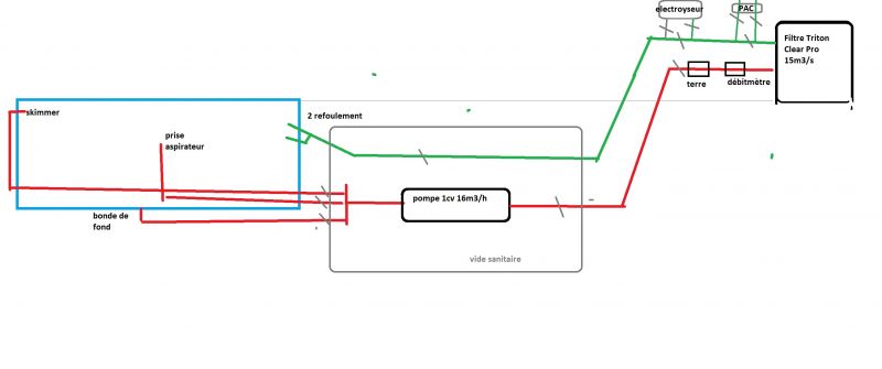

J’ai finalisé la réfection de mon local piscine.
La pompe + filtre était dans le vide sanitaire, mais cela n’était pas pratique à l’usage, j’ai donc réalisé les modifications suivantes :
- Maintien de la pompe (victoria 1cv 16m3/s) seul dans le vide sanitaire, avec mise en place d’une variateur
- Prolongement du tuyau (D50) en sortie de pompe vers mon abri de jardin vers le filtre à sable (filtre triton CP avec zeolithe) + mise en place poolterre + débitmètre en entrée de filtre
- Mise en place d’une PAC + electrolyseur (Bayrol AS7) avec 2 by-pass
- Tuyau flexible D50 vers le retour au refoulement dans le vide sanitaire
Cela fonctionne bien (légère fuite au poolterre à réparer) Cependant j’ai quelques questions.
Est-ce que la pression au niveau du filtre (0,6 bars propre, monte à 1,2 environ) est la pression à prendre en compte pour la courbe de la pompe. Sachant que la pompe est à environ 1,5 m sous le niveau de l’eau et le filtre est au niveau 0 ?
J’ai des valeurs de débits assez faible par rapport à la pompe. J’ai environ 13 m3/s par seconde en recyclage et vidange et 10m3/s en filtration (et moins si filtre sale).
Je ne sais pas si la pompe a un soucis ou si c’est parce que mon installation provoque une forte HMT à prendre en compte dans le fonctionnement de la pompe (d’après la courbe une  HMT de 14mCE provoque le débit d’environ 10m3/s).
Pour l’instant cela n’est pas gênant mais le débit semble faible pour nettoyer correctement le filtre à sable.
Je fonctionne à plein régime ou 2300 tr / min pour avoir environ 6m3 /s de débit.
Merci pour vos avis sur le fonctionnement de ma pompe
