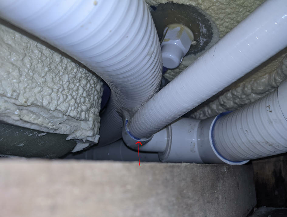

j'ai acheté il y a peu une maison. dans cette maison un spa est présent, c'est (a priori) un modèle MyFamily62 de Sapphire spa.
il n’était pas en eau entièrement (l'eau arrivait en dessous du skimer), et n'avait probablement pas tourné pendant 1 an ou 2. je l'ai remis en route, mais ai rapidement vu une fuite (de l'eau coulait dessous)
après recherches, lors de la mise sous pression, une fuite assez importante était sous le spa, dans une zone quasi inaccessible.
au niveau de ce raccord:

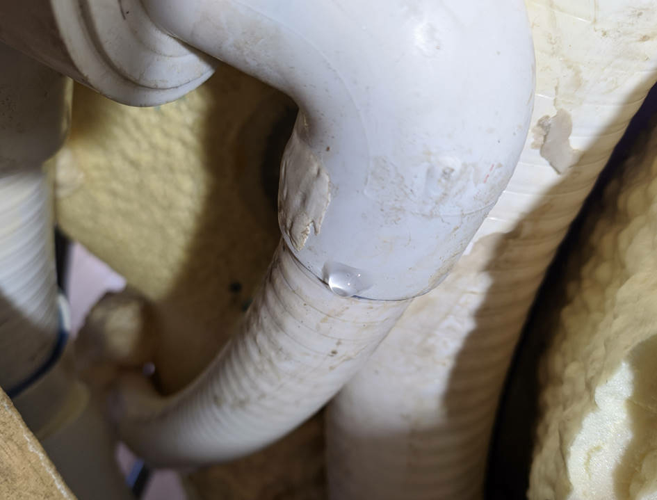

je suis passé dessous. je ne vois visuellement aucune fissure ou ce genre de chose, mais il est réellement difficile de voir l'intégralité du raccord...

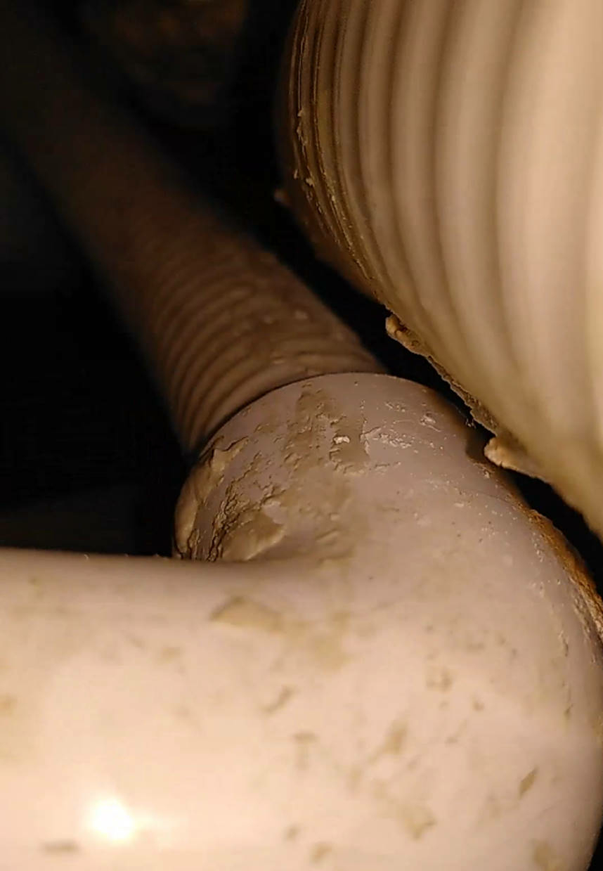

ça c'est la partie au dessus, vraiment difficile d'accès

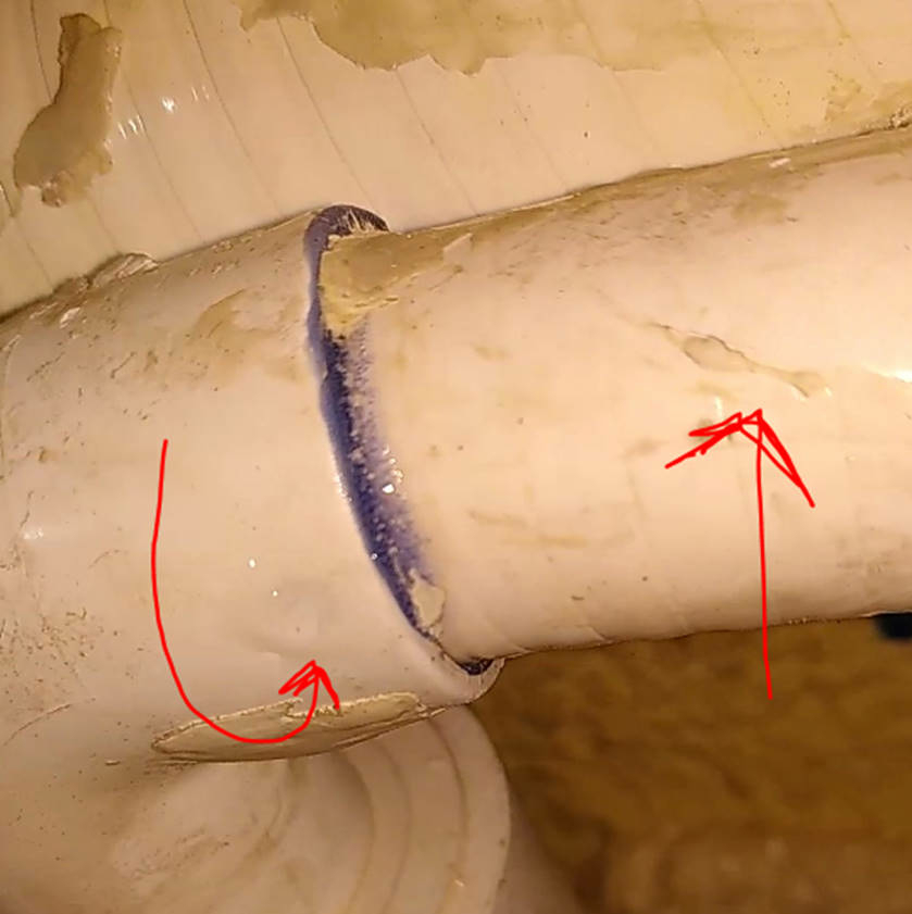

Une chose est sure: quand je fais bouger le tuyau à droite, une goutte apparait sur le raccord.
mon avis, c'est que la colle/joint ou je ne sais quoi du tuyau souple qui entre dans le raccord est légèrement décollée.
mais je me trompe peut être... comment être sur qu'il n'y a pas de fissure sur le raccord sachant que celui ci est vraiment difficile d'accès, même une fois le spa soulevé.
ma question est (mes connaissances en tuyauterie est proche du zero absolu):
- faut il décoller le tuyau, le sortir du raccord, le nettoyer, puis le réenclencher et le recoller ?
- ou faut il le couper comme j'ai vu dans des vidéos à la base du raccord, puis recoller à l'intérieur du raccord un nouveau tuyau, et coller ce tuyau à l'ancien avec un petit manchon légèrement plus large ?
(comme ici: https://www.youtube.com/watch?v=nDDndLAffHg )
Voila, désolé si les termes sont flous. Je suis un pure néophyte.
Dept : Herault
Finalement j'ai réparé en mettant un toyau rigide suivi d'un manchon. Problème résolu.
