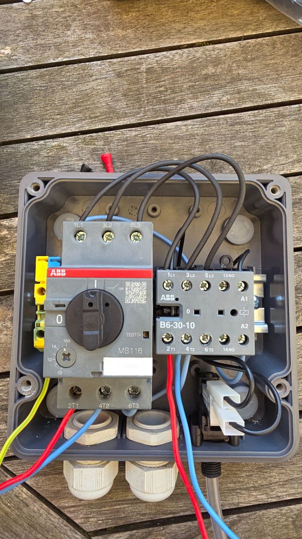

3 ans plus tard le coffret ne fonctionne plus.
Le pneumatique n'a aucun effet, je l'ai vérifié il fonctionne mais pour être sûr je l'ai shunté.
Quand jutilise le bouton test du contacteur b6-30-10 la ncc démarre bien.
Je suppose un défaillance de ce dernier composant. Est ce que quelqu'un pourrait me le confirmer ?
Sur cette photo j'ai refait le test avec une ampoule à la place de la pompe et même comportement.
Interrupteur pneumatique fermé avec 230v entre A1 et A2 rien.
Bouton test ça marche.
Tant qu'on y est le branchement vous semble t'il correcte ?
Merci d'avance.
Messages : Env. 60
Dept : Essonne
Env. 60 message
Problème résolu, j'ai remplacé le contacteur par le Siemens de l'ancien boîtier de commande.
