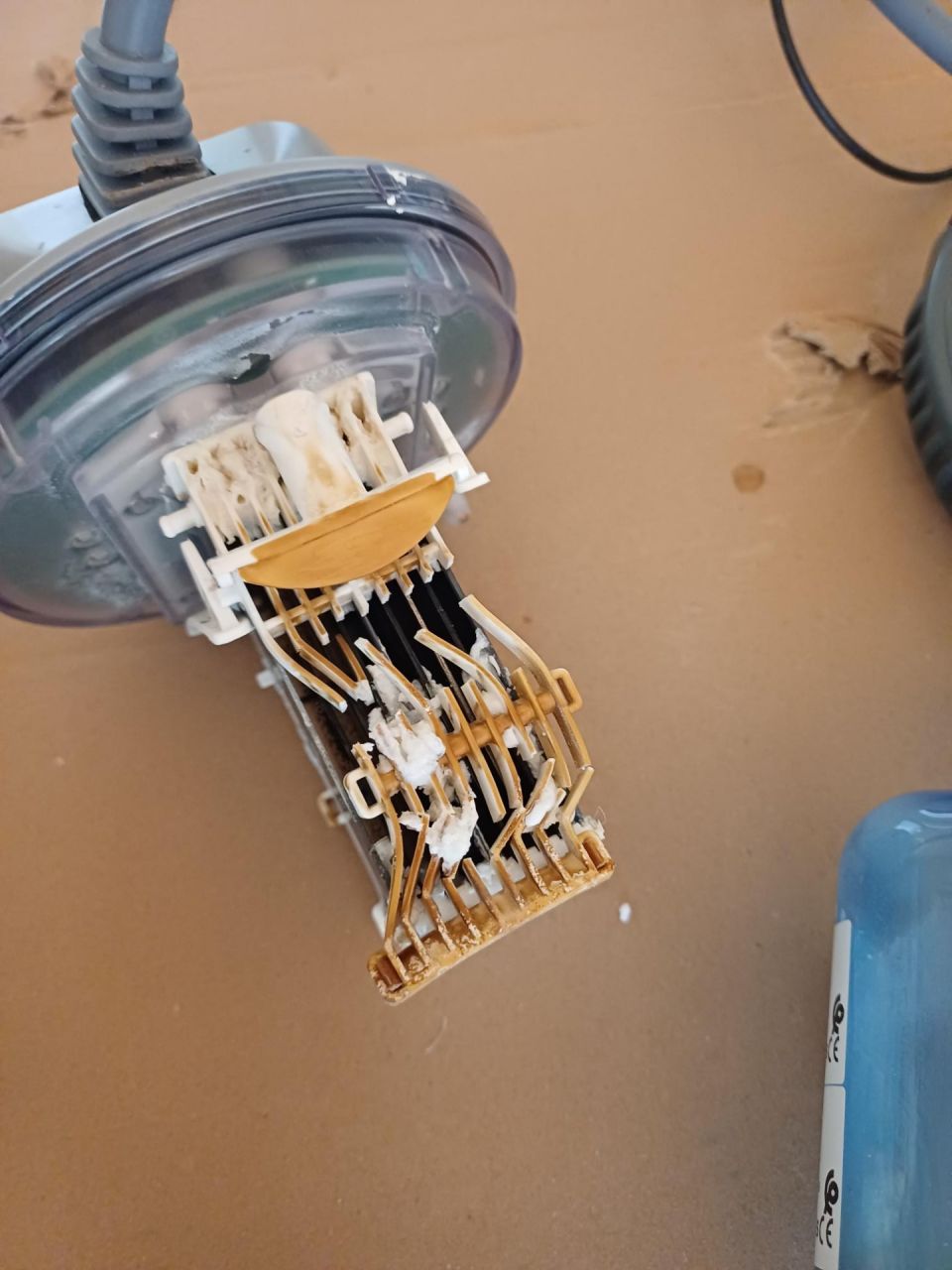

Je me réponds pour ceux qui auraient le même problème que moi.
Chez CCEI ils ont testé ma cellule et ils l'ont réparée. A priori il y avait un problème d'oxydation au niveau du sertissage de l'électrode. Maintenant tout fonctionne à nouveau.

Après 2 saisons de fonctionnement normal, la cellule ne produisait plus de chlore. j'ai effectué un nettoyage à l'acide en respectant scrupuleusement la marche à suivre. sans résultat. J'ai du me résoudre à remplacer la cellule (500euros). Cet été, le Limpido s'est mis en sécurité, niveau de sel insuffisant. J'ai testé l'eau (3,6g/l) avec des languettes et j'ai fait confirmer  par un professionnel au moyen d'un appareil de mesure.
J'ai quand même ajouté du sel pour arriver à 4,6g (confirmé à nouveau)...le voyant du Limpido est passé du rouge à l'orange pendant quelques heures, puis s'est remis en sécurité, niveau de sel bas.
On dirait que le Limpido sous estime le taux de sel...

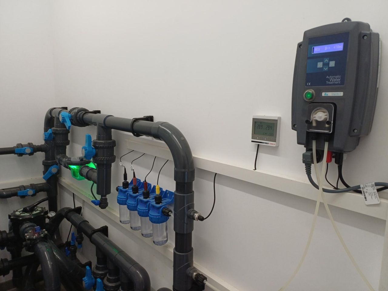

J'ai une piscine de 50m3 avec électrolyse au sel LIMPIDO 100 .
J'avais étudié le meilleur système quand j'ai construit ma piscine en 2015 et j'ai un peu surdimensionné ma filtration pour être tranquille . Et tout a bien fonctionné jusqu'à présent.
Mais depuis quelque jours j'ai le même symptôme que plusieurs d'entre vous : Voyant manque de sel allumé...
J'avais rajouté du sel à la remise en route donc cela m'a étonné.
1- J'ai pensé que mon testeur était HS j'ai donc rajouté du sel mais toujours le voyant sel allumé
2- J'avais fait l'impasse du nettoyage de cellule et des sondes à la remise en route donc j'ai refait le processus en entier mais voyant sel allumé
3 - j'ai voulu testé ma cellule pour voir si le courant est ok mais tout est sertie donc pas possible.
4 - Mon LIMPIDO est couplé à un OXEO : j'ai donc voulu le recalibré avec une solution test 650mv mais impossible
Il me reste 2 options : remplacer ma cellule mais certain d'entre vous l'ont fait sans véritable succès ou remplacer le boitier de commande et la cellule Sad
Je continue à rechercher des pistes et vous ferais part de mes recherches ...

Depuis 3 semaines chez Piscine Plus, boitier + cellule pour tests.
Je posterai le retour ici.
De : Mireval (34)
Ancienneté : + de 11 ans
Panne trouvée prise pcb qui a chauffée. Réparation à 10 cts.

La prise pcb qui a cramé est soudée sur la carte électronique et relie la cellule. Elle est pour moi sous dimensionné. 2 connecteurs étaient hs.

pour moi, un limpido Z3 et cellule ZLA 75 mis en service en avril 2023.
Après 3 ans de fonctionnement sans problème j'ai moi aussi la cellule qui clignote en rouge et le limpido qui m'indique un manque de sel, alors que celui-ci est bien à 3 gr/l.
CCEI recommande (la notice du Z3) de détartrer régulièrement la cellule, notamment en cas d'alarme "manque de sel". Ma cellule est un peu entartrée mais pas trop sur les plaques, par contre les lamelles en plastique qui tiennent les plaques ont bien morflées. Seules les lamelles qui sont côté aval des plaques sont HS, un phénomène liée à la température des plaques, je suppose. Il faut bien un matériaux isolant pour tenir les plaques, mais ce plastique a une durée de vie un peu trop courte.
Après hésitation (vu son prix, 420€ chez Easypiscine qui sont les moins cher sur ce produit et de loin), je rachète une cellule neuve que CCEI nomme désormais ZLA M (comme maxi?) donnée pour 12gr/h.
Cellule reçue en moins de 48 heures. L'ensemble fonctionne de nouveau et la cellule s'éclaire de sa belle couleur verte.
La cellule est une pièce d'usure et trois ans de fonctionnement c'est un peu court à ce prix.
Alors, rendez-vous ici dans 3 ans...?

Non désolé, je n ai pas fait de photos lors de l'opération. Tu trouveras la jonction litigieuse dans le boîtier en suivant le câblage de la cellule (4 fils entre la prise externe et la carte). Démontage a tes risques et périls a faire hors tensions et avec précaution vu qu'il y a de gros condensateur.
Sinon effectivement les cellules sont du consommable et il faut commencer par vérifier ce point.
