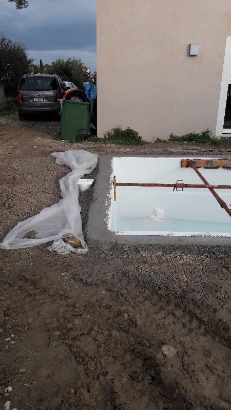

Le pisciniste vient de m'installer une coque rectangulaire et je viens de constater qu'une des paroi est incurvé !
Malgré cela ils ont quand même réaliser la ceinture béton autour de la piscine
Techniquement d'où penser vous que puisse venir le problème: coque arrivée déformée ou problème survenue à la pose de la piscine qui a été remblayée et bétonnée sans eau?
Il repasse demain finir le travail notamment la pose de la filtration je ne sais pas trop comment réagir ...
Dois-je faire arrêter le chantier ou les laisser terminer?
Il nous reste le solde de la piscine à verser au moment de la mise en route de la piscine est ce qu'il faut bloquer ce versement?

Le pisciniste vient de m'expliquer que sur cette série de coque (TILOS de chez Escale P.I.D) arrivait toujours comme ça et qu'il compense avec les margelles.
J'ai comme un doute

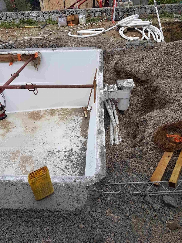

c'est ce qu'ils ont fait (voir photo)

Surtout, tu n accepte pas. Leurs étaies ne protègent que les 2 longueurs et pas les 2 largeurs.
Fais constater par un huissier et envoie 1 courrier AR pour leur demander une reprise totale du bassin

Non les étais sont encore présents même après remblayage.
De : Nice (6)
Les ouvriers ont cassé la ceinture en béton, sont en train de retirer le gravier autour de la piscine à coup de pelle et de pioche et vont mettre également des étais dans le sens de la longueur.

À vérifier qu’ils n ai pas mis de coup de pioche dans les tuyaux.
Visiblement, il va falloir remplir et remblayer en même temps pour éviter la déformation
Pas de trop plein sur le skimmer? Tu devrais en demander un. C est le moment où jamais

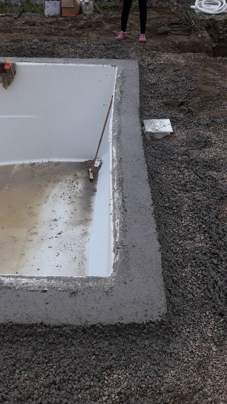

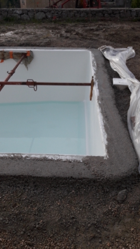

C'est encore légèrement courbé mais c'est nettement mieux. Je retrouve d'ailleurs cette courbure avant qu'il ne remblaie autour comme l'en atteste la 3eme photo.
Avant:

C'est nettement mieux

Beaucoup mieux. A voir une fois pleine. Après un léger défaut se compense avec les margelles
De : Vienne (38)
Oui beaucoup mieux
