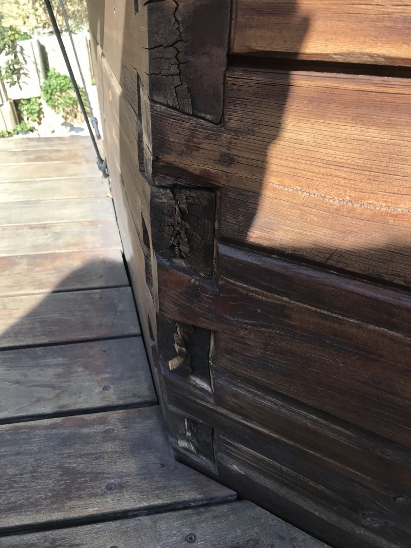

Bonjour colombeau
elle a plus de 10 ans malheureusement
je l'ai entretenu avec de bonnes lazures mais du coté exposée au soleil les bois ont eclatés au niveau de la queue d'aronde du coup elle fait gravement le ventre (je peux plus rien resserer)
je cherche donc à rachetter une quarantaine de traverses (si c'est pas trop cher evidement)

Re bonjour colombeau
voici une serie de photo j'espere que cela te servira
Bon courage pour ta procedure
tiens nous au courant
Dept : Alpes De Haute Provence

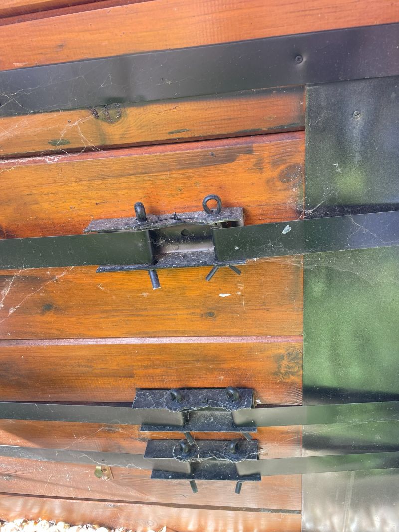

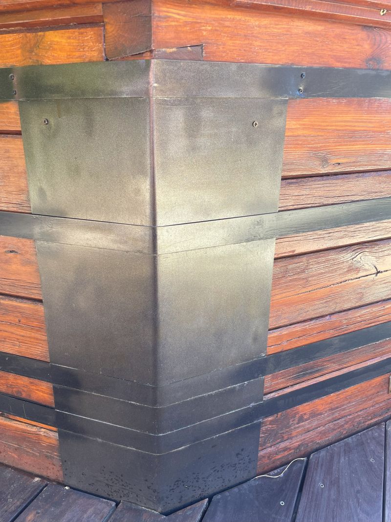

Bonjour à tous
bon je reviens sur ce sujet en ayant effectuer une consolidation qui fonctionne bien :
en premier j'ai effectuer des toles de renfort dans les angles : =>  toles de 1.5mm d'epaisseur,hauteur 80 cm, largeur 40 cm, angle de pliage 135°
Puis j'ai cerclé la piscine avec du feuillard acier de 4 cm de largeur bien tendu et peint en noir pour eviter la rouile
les tendeurs sont des realisés  à partir de fixations de mat d'antenne pour cheminé
si on compare avec les photos postées dans mon dernier message on voit bien la difference
J'ai effectué la consolidation piscine vide
Bon ça resemble à un tonneau de vin mais  j'ai suprimé la  deformation qui m'inquiétait.
Et les enfants peuvent profiter de cette piscine encore un peu
voila j'espere que ça aidera quelqu'un
Bonne baignade à tous
