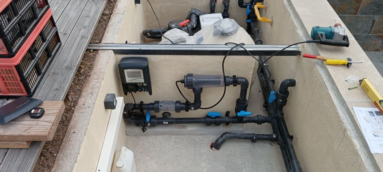

Raccordement de l'AS7 - Y a du monde à placer: 3 sondes, 2 électrodes et beaucoup de fils électriques à venir - 09/05/23
Local technique enterré de 4mx1m60x0m90 fermé par terrasse coulissante sur  3 rails.

Avec une pompe à vitesse variable vous entendrez un bruit de lave vaisselle
