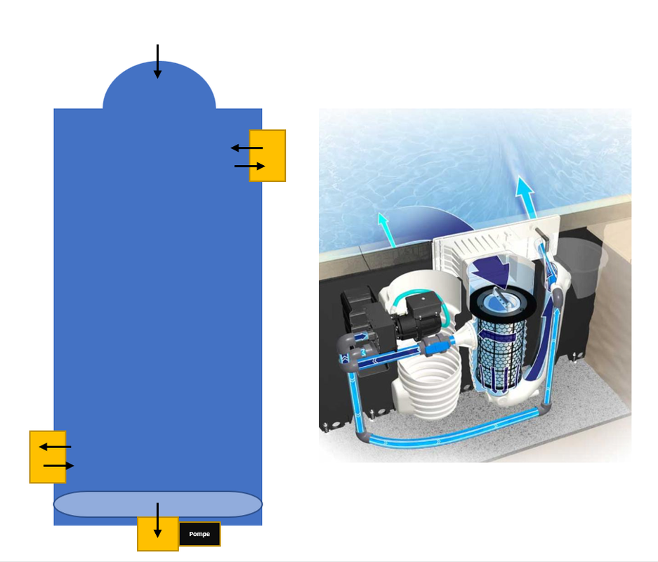

Je suis en train d'affiner mon projet de remplacement de piscine magiline (11 * 5) par un système plus classique. A l'occasion du changement de liner, j'en profite pour supprimer les anciens blocs skimmers Magiline (dont un commençait à fuir), supprimer la pompe Magiline, et remplacer le tout par 3 skimmers classiques + 3 buses de refoulement + filtre à sable + pompe variable.
Le premier problème que j'ai et qui chagrine mon pisciniste c'est la distance entre le poolhouse et la piscine.
Je suis déjà équipé du filtre Triton Neo 22 m3/h et de la pompe AstralPool Gemflow Vitesse Variable 2 cv
Voici l'implantation.
Est ce que la la longueur entre les skimmers/buses et le local technique est trop importante ?
Je peux gagner 1 ou 2m en tirant tout droit sur la partie skimmer en passant sous la terrasse avec une tarière , mais est-ce nécessaire ?
Merci pour vos retours

C'est ca pas de BF. Actuellement il y a 3 skimmers d'aspiration Magiline.
La piscine n'est pas très profonde, en forme de cuillère, environ 80 m3

Les anciens skimmers vont être déposés, remaçonnés car se sont des gros skimmers magiline, et aucun nouveau ne s'adapte. Du coup, quitte à découper, autant repartir avec des skimmers en face.
Actuellement ca donne ça : à gauche et droite un skimmers + refoulement intégré. A coté de la pompe, uniquement aspiration
Et une petite buse balnéo

Merci pour vos retours. Le pisciniste me propose 3 skimmer "grande meurtrière avec trop plein intégré (3119) HAYWARD"
D'après la doc, le débit admissible est de 6 à 10 m3
Pour les buses, il propose les buses de refoulement BWT

Au final je pars sur 2 skimmers comme proposé, avec 3 canalisations de bout en bout en 63 pour l'aspiration, et 3 canalisations de 50 pour le refoulement.
Pour la partie horizontale des refoulements, je vais tenter de passer avec une tarrière sous la terrasse, sans la casser (4m de long...)
La solution de remonter le long de la piscine rajouterai 10m au refoulement, j'approcherai alors les 30m, ce qui me semble trop

30 m en 63 c'est acceptable pour la pompe en refoulement
Moien
apparement pas de BF
18 m en 63 7.5 m3/h / SK en aspiration par skimmer
estimés à 35 m longueur équivalente
soit ~ 1 mCE pdc en aspi
refoulement
2 SK à 7.5 m3/h + ça fait 1dans 3 BR 5 m3/h par BR
en 50 sur 30m avec un filtre en 750 mm c'est ~ 5 m CE
total 6 m CE...

Si je fais le tour, je passe à 28 à 32 mètres en refoulement.
Est ce que ca fonctionnera en 63 mm, ou c'est trop loin malgré la pompe 2CV ?

comme déjà dit :
en aspiration compter 7.5 m3/h par SK
longueur équivalente du tuyau en aspiration (longueur reelle + coudes, entrées, etc) ~ 35 à 40m
perte de charge dans un tuyau de 63 en PN16 à 8 m3/h :0.019 mCE/m
soit un maximum de 40 x 0.019 = 0.76 mCE ou ~ 1mCE
que dalle donc
en refoulement:
15 m3:h à répartir sur 3 buses soit 5 m3/h par buse
de la pompe en sortie de filtre 75 m de longueur équivalente en 63
à 15 m3/h c'est 0.06 x 75 = 4.5 mCE
du filtre à une BR c'est ~ 18+15 = 33 m équivalents
à 5 m3/h en 63 c(est 0.008 x 33 = 0.264 mCE
total pdc refoulemen t : ~ 5 mCE
total pour calcul point de fonctionnement ~ 6 mCE

Donc ca passe ? Je vais insister avec le pisciniste qui ne voulait pas le faire.

pour moi ça passe largement
même avec une pompe de 0.75 CV mono
Moien
tu devrais faire tourner ta pompe à 1700 t/min pour avoir ce fonctionnement correct
si tu tournes à 2900 t/min tu débiteras 24 m3/h à 18 m
totalement contre productif
Env. 60 message
Elle est à vitesse variable, donc parfait je pour trouver le point de fonctionnement idéal
