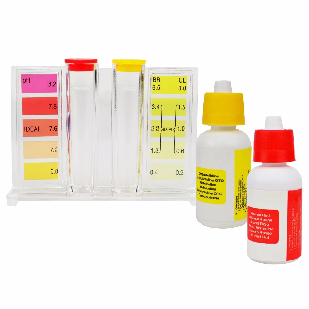

Tu peux croiser les informations avec un kit de test Chlore/pH avec des goutes :
image de ce kit

Nickel, merci pour toutes ces infos.
Ca me semble clair.
