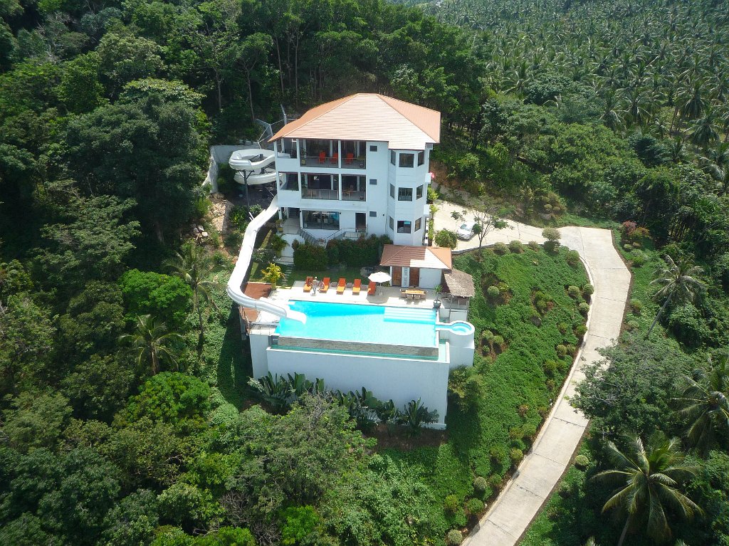

Prévoir une fosse à plonger, avec la terrasse au dessus il y a tentation W00t
ou un toboggan:
