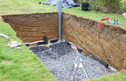

Tout est dans le titre : nous avons fait installer une piscine coque de 6.5 x 3.5 dans un terrain sableux, avec une nappe peu profonde. Le puits de décompression a été recouvert par le carreleur quand celui-ci a posé le carrelage autour de la piscine. Il faut dire pour sa défense que la buse était déjà coincée dans le béton d'entourage. Perso, je ne vois pas bien à quoi peut servir un puits de décompression si on ne peut jamais vérifier l'intérieur et le vider en cas de besoin. Et vous, qu'en pensez-vous?

Attaquer le pisciniste pour "rebouchage de puit de décompression" c'est perdu d'avance.
Le puit de décompression sert à casser la pression sous la piscine. Lorsque la nappe monte, l'eau est sous votre coque et autour. Pour éviter que l'effort de l'eau ne soulève votre piscine, les drains qui ont été noyés dans le radier en gravier et reliés au puit de décompression, véhiculent l'eau jusqu'au puit et l'eau monte dans le puit, donc pas d'effort sous la piscine.
Vider le puit oui, mais pour rejeter l'eau où ? sur votre terrain ?

Pour supprimer l'effort, il faut vider le puits.
Env. 60 message
L'effort de l'eau dans le puit est considérablement inférieur à celui de l'eau de la nappe sur le fond de la piscine,donc inutile.

Non, l'effort de l'eau se calcule en fonction de la hauteur d'eau multipliée par la surface, donc, il faut vider le puits et toute l'eau présente dans le remblai.
Env. 3000 message
Je rejoint biodisdonc, le niveau d'eau dans le puit est celui du terrain et donc celui autour de la piscine.

Mais comparez la surface d'un puit à la surface du fond d'une piscine...
C'est pas les 1m d'eau du puit sur une surface de 0.07m² (buse de 30cm de diamètre) qui va contrer la pression verticale exercée sur le fond de la coque (surface de 23m²)

oui c'est exactement ça. Je rappelle qu'une des questions de base était à quoi sert un puit de décompression, et faut-il le boucher.
La réponse est : casser la pression sous la piscine.
Quant à "faut-il le couvrir" : oui et non.
Enfin, l'évacuation de l'eau aux eaux usées .... surement pas. Mais ça c'est un autre débat.

En vidant le puits, on ne vide pas que le puits mais aussi toute l'eau captée par les drains.
Bien sur vider seulement le puits serait insignifiant, c'est pour cela que les drains sont indispensables.

Le jour ou tu videra ta piscine (même partiellement) il sera impératif de jeter un coup d’œil dans le puits pour voir sil il y a de l'eau, et la pomper si c'est le cas...sinon ce sera la cata...Wink

Oui, bien sûr, mais comme notre ami Menigan est dans un terrain sableux, il n'est pas dit qu'il puisse pomper toute la nappe des environs. Puis il faudrait qu'il puisse rejeter l'eau suffisamment loin ou en contre bas pour qu'elle ne revienne pas sous la piscine.
Dans un terrain sableux, souvent, le puits ne sert qu'a contrôler la hauteur de la nappe. Alors pour vider la piscine il faut attendre que la nappe soit basse.
Il y a peut-être un puits ou un puisard à proximité qui permettrait d'avoir une idée de la hauteur de la nappe ?

Si notre ami n'a pas vu d'eau pendant les travaux de terrassement c'est déjà rassurant. Mais le jour ou il faudra vider la piscine je ne me priverai pas de regarder ce qui se passe au fond du puits.
Et même si le sable est un terrain drainant, une pompe vide cave ca crache déjà pas mal?
