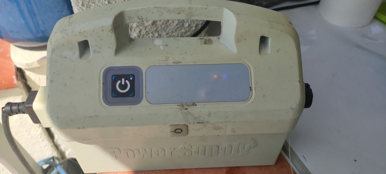

Pourrais-tu mettre une photo de ton alimentation?
Bonjour riri7707
Voici la photo de l'alimentation.
En zoomant on peut voir le témoin de mise en service (bleu) et le témoin d'erreur (rouge ou orange selon sa vue !)

Là, tu n'as pas trop le choix à part remplacer le bloc Alimentation.
Il est indémontable (résiné à l'arrière).
Pas de pièces détachées existantes.

J'ai trouvé une photo du bloc alimentation ouvert. Il n'y a qu'une seule carte. Je n'ai pas assez de connaissances pour tester la mienne si je l'ouvre.
Je vais écrire à Maytronics pour savoir si on peut réinitialiser le bloc, snas trop d'espoir.
Un des moyens que je connais pour reseter certaines alimentations (mais ça fonctionne pas sur tous les modèles).
- On coupe et débranche le câble 220v
- On attend 30 sec et on connecte simultanément le 220v et restant appuyé sur le bouton ON , durant 30 secondes.
- On éteint et on débranche le secteur
- On attend 30 secondes et on reconnecte le tout
Si cela ne fonctionne pas, c'est que la partie Bluetooth est en panne.
Tu peux mettre une photo de l'intérieur de ton alimentation ?
Tu as du galérer pour l'ouvrir, car il y a de la résine, exprès pour qu'on ne puisse pas intervenir sur l'électronique.
C'et un ancien modèle d'après la photo générale qui tu as mis plus haut.
Maytronics, à part te proposer une nouvelle alim ne feront rien.
C'est du consommable/jettable.
