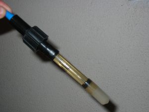

Au moment de l'hivernage de votre piscine, il faut nettoyer la sonde :
- tremper la sonde durant 1h dans l'acide chlorydrique à 10% (Commerce) ---> effet détartrant
- Bien rincer la sonde à l'eau claire, c'est important
- tremper la sonde dans de l'eau de Javel à 2.6% (commerce) pendant 1h --->  élimine les matières organiques
- La stocker dans son étui, avec du Chlorure de potassium saturé (KCL) . Quelques ml suffisent (Pharmacie) ---> Régénère votre sonde
Sonde dans son étui de KCL saturé
Vous voilà avec une sonde toute neuve pour le printemps !

J ai pris la peine de m inscrire pour partager mon expérience que je trouve éloquente et qui pourra servir à tous ceux qui ont une sonde défaillante.
Je viens de remettre en route ma piscine pour la 4 eme année consécutive et mon régulateur PH m indique 5,6. Je rajoute donc du PH + (3 litres) et arrive à 6,1.
Je décide de faire une mesure avec du Phénol red et m aperçois que je suis à plus de 8!!!!
J en déduit que la sonde est défaillante.
Je décide donc de ré étalonner ma sonde à l aide de solutions tampons. Résultat sonde valide à 40 % ( la notice précise que sous 50% il faut la changer...)
Je refais l étalonnage et tombe à 35%. Après plusieurs recherche je tombe sur cet article et utilise la procédure acide chlorhydrique et javel.
Je ré étalonne et arrive à 45%, je réitère la procédure mais reste à 45%.
Malgré cela ma sonde m indique des résultats fluctuants et je pense qu elle est hs
En cherchant sur le net le meilleur prix pour la changer je tombe sur cet article http://www.jeulin.fr/fr/a-a1047763-edc1000005/ressource/1001[...]mes-electrodes-pH-.html
Une phrase retient mon attention "Secouez l'électrode, comme il est d'usage de le faire avec un thermomètre médical, pour évacuer une éventuelle bulle d'air dans la boule de mesure."
Après une nuit de sommeil je ré démonte l électrode et m aperçois qu il y a plusieurs bulles d air, je la secoue et tapote afin que les bulles remontent toutes et n en fasse plus qu une.
Je rebranche et re étalonne et la miracle : sonde valide à 99%
Comme quoi une sonde PH peux durer très longtemps quoi qu en dise certains, il y a en effet aucune raison pour qu un tube en verre destiné à tremper entre PH 0 et PH 14 s abîme en restant dans du PH 7.
