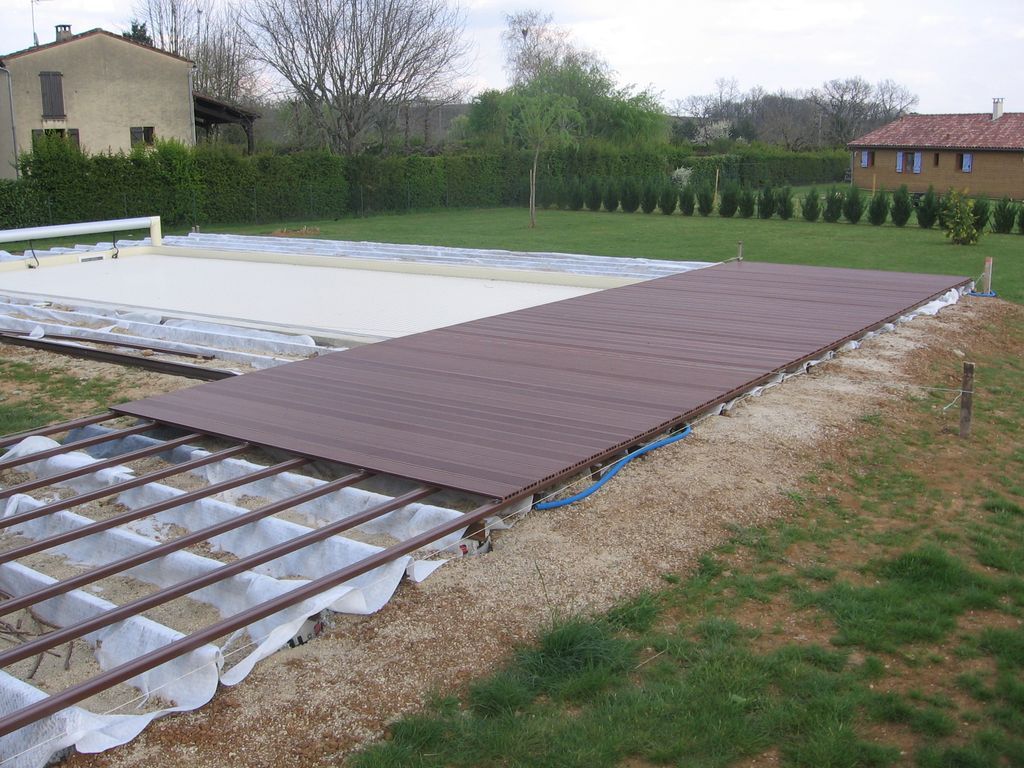

Les lames et lambourdes sont arrivées. On les a rangées dans le cabanon:
On a tracé l'emplacement des pieux:
Et hop, on creuse les pieux:
Environ 50 cm de profondeur, et 20 cm de diamètre:
Et hier, on en a rebouchés les 3/4:
Ce matin, j'ai creusé un trou oublié, et une longrine à un endroit où on ne peut pas creuser profond, à cause des tuyaux de la cipine.
La suite demain après midi. . .
On a donc retenu une solution avec des ipn de 80.
On espère commencer à monter la terrasse proprement dite pendant les vacances de pâques.

Les pieux sont tous coulés, ainsi que les longrines situées à l'endroit où l'on ne pouvait pas creuser à cause des canalisations de la piscine...
Et voilà ce que ça donnera quand les ipn seront positionnés sur les pieux.
La suite samedi:
- mise en place du géotextile
- mise en place des ipn. Il faut sans doute par endroit entailler un peu les pieux...
- accrochage des ipn dans les pieux.

Ca avance doucement, mais surement.
On met les ipn de niveau, on les fixe dans les pieux, on recouvre de géotextile.
Plus de photos sur le blog.

On a commencé à mettre les lames: 7!
J'espère que ça ira plus vite pour les 200 et quelques autres!

On prend le rythme, et ça avance plus vite qu'au début.
Mais quel mal au dos!

Je ne me voyais pas mettre en plus de l'antirouille sur les ipn.
On a déja fait beaucoup pour la structure de la terrasse. Ce n'est pas la rouille qui va entamer la solidité.
Hier, la fin de l'allée menant de la terrasse de la maison à la piscine:
Et puis la découpe en arrondie à l'aide d'une scie sauteuse:

La suite, avec les côtés:
Demain, repos.
Ca avancera mercredi.

Il y a une lame de finition de 5,5cm de haut qui va cacher l'ensemble lame+lambourde.
Mais il restera la partie IPN de 8 cm.
Sans doute de la terre, un petit muret en pierre, ou des arbustes (type buis), ou ... toute idée que vous me proposerez!

La suite... piscine découverte, mais à 10°
Reste encore une partie sur le côté (avec des découpes autour des piliers du volet roulant) puis le derrière avec les skimmers.
