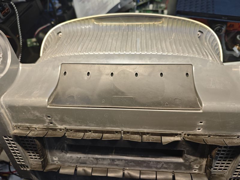

Aujourd'hui, en pleine saison , beaucoup d'entrevous se plaignent que leurs robots n'aspirent pas correctement, ne montent pas au parois, n'adhèrent plus au fond et le robot se cabre souvent, nettoient très mal sans saletés dans le panier ...
Plusieurs causes: si le robot fait son cycle et s'arrête au bout de quelques dizaines de minutes, alors la cause probable est là :
Membrane pour drainage pour robot Dolphin
Elle doit assurer l'étanchéité en fonctionnement normal et s'ouvrir uniquement lorsqu'on sort le robot de l'eau pour évacuer l'eau dans le robot. Ensuite elle doit revenir à sa position fermée et plaquée contre la carcasse du robot.
Et quand je dis fermée, c'est pas entrouvert !
La jupe caoutchouc d'étanchéité en question.
Dans la plupart des cas on constate cela : (regrettable négligence de cet utilisateur, c'est tout sale !)
ou encore cela:
Et ben dites vous bien que vous avez réellement un soucis sur votre robot.
En principe la jupe doit être plaquée à 100% contre la carcasse du robot et on ne doit pas voir le jour:
Autrement :
1°) perte de puissance dans l'aspiration des saletés, voir pas d'aspiration du tout
2°) le moteur de turbine va détecter un fonctionnement et consommation anormales et mettre en sécurité et arrêter le robot
3°) Pas d'adhésion au parois par manque de puissance
Attention sur ce dernier point, la perte de puissance peut-être également due à la fatigue et usure normale des charbons du moteur de turbine/propulsion; là il faut faire la maintenance du moteur de turbine avec le kit adéquat
Voilà, c'est un élément d'usure normale dont personne se soucie, et dès qu'on voit un jour à travers, il faut systématiquement s'en inquiéter et remplacer.
Toutes les pièces mécaniques s'usent naturellement sous l'action mécanique et se détériorent sous l'effet des produits chimiques: sel/chlore/température/UV. Ce sera traité dans une prochain épisode
Votre robot et votre piscine vous en remercieront et vous prolongerez la durée de vie de votre robot.
Un robot représente un investissement et il faut en prendre soin si on veut qu'il dure très logntemps
Voili, voilou...
C'était l'astuce du jour de Riri.

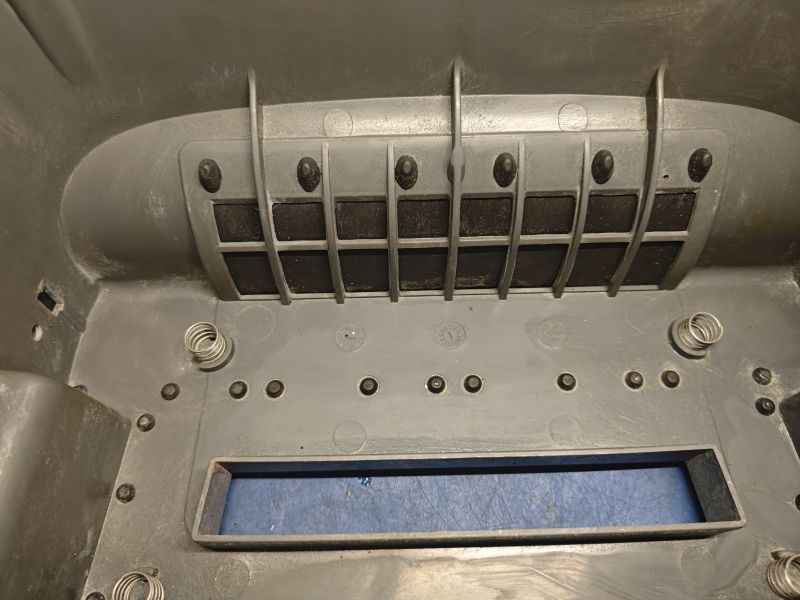

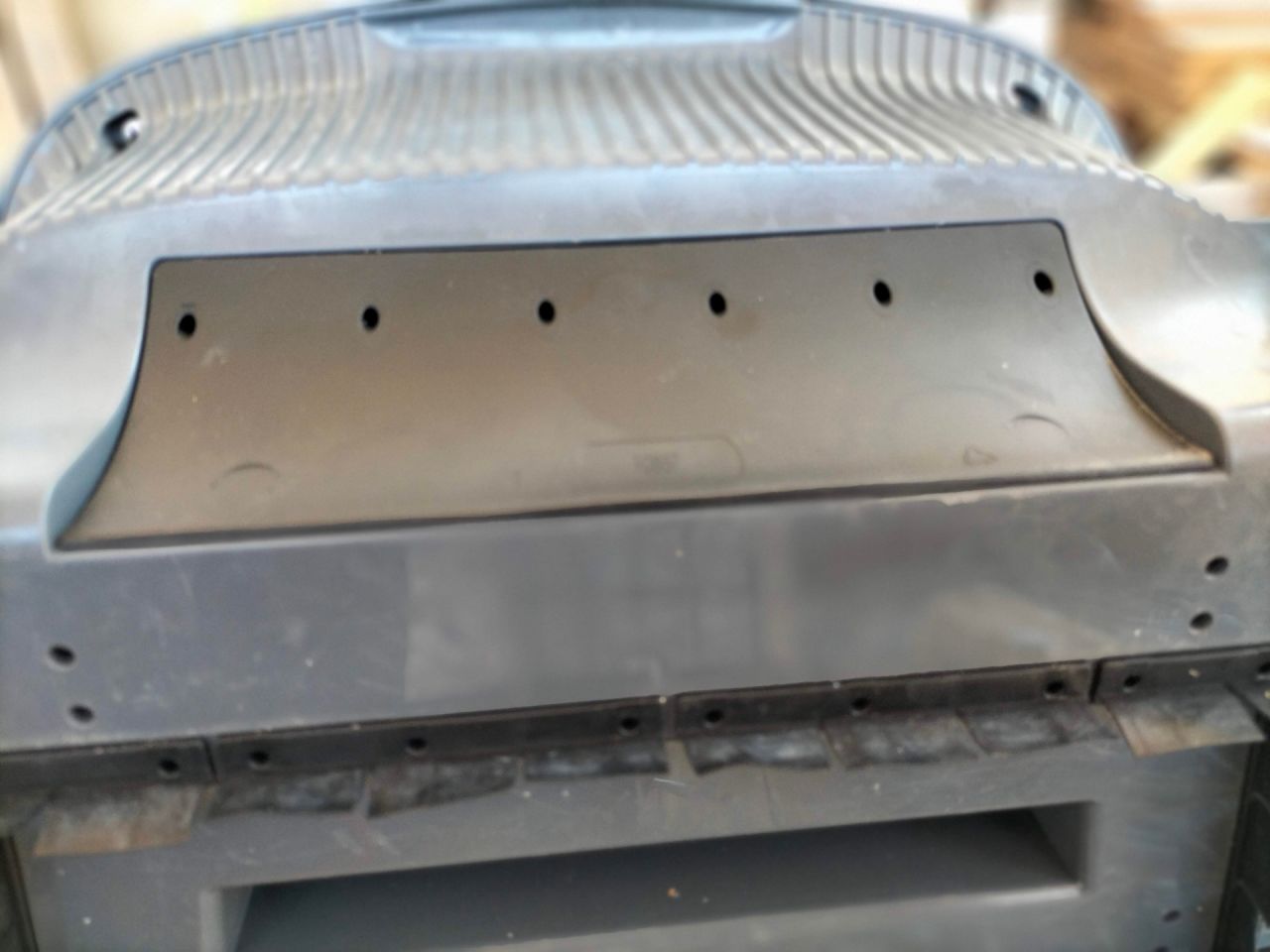

Hello à tous,
Beaucoup de questions sur cette jupe qui est réellement indispensable,
Voici une restauration où l'on voit concrètement comment cela doit être :
Après, du de l'autre côté :
Comme vous le constater, pour ce faire, il faut enlever les chenilles, puis le rouleau arrière pour avoir accès et procéder à son remplacement.
Et n'essayez pas de redresser la votre, une fois que le caoutchouc s'est déformé et a durci, c'est foutu...
Voili voilou, et encore un robot de sauvé très simplement pour une dizaine d'euros

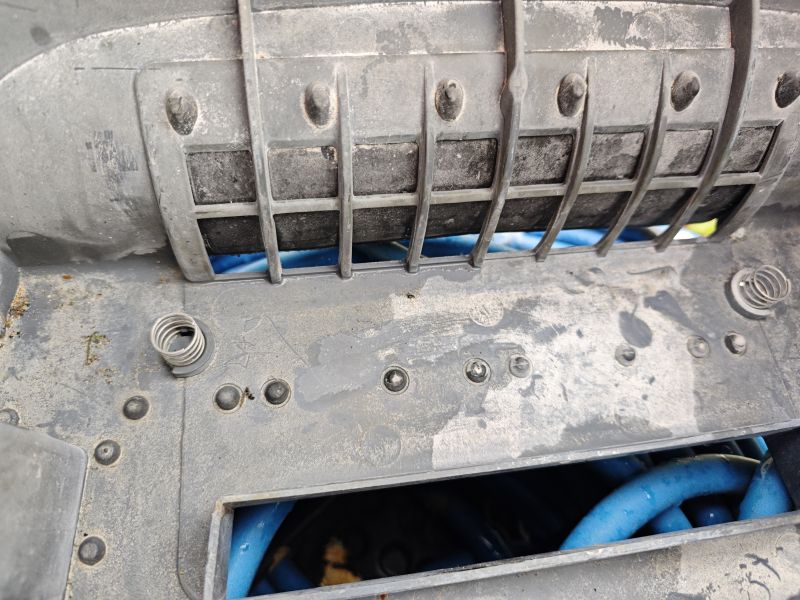

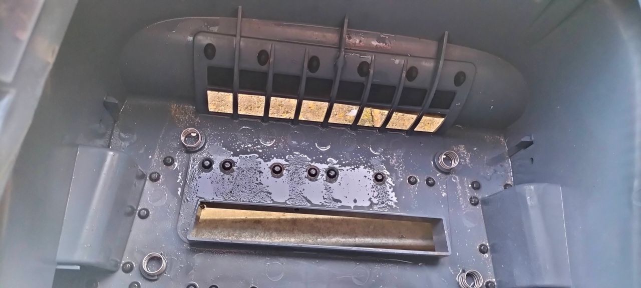

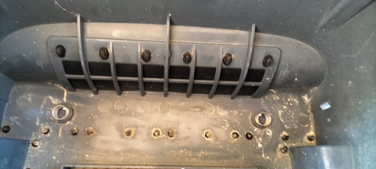

suite aux conseils avisé de notre ami RIRI77, j'ai changé le membrane d'aspiration de mon Dolphin S200 ( commandée chez  pour 6€ hors frais d'expédition ) malheureusement le cycle d'aspiration n'est toujours pas au top. Le robot fonctionne 20 à 30 mn puis s'arrête.
Par contre le nettoyage se fait mieux ce qui montre que l'aspiration est de meilleure qualité suite au changement du clapet.
voici le compartiment de la membrane avant changement:
on voit bien que le clapet reste grand ouvert
[img]no[/img]
[img]no[/img]
De : Six Fours Les Plages (83)
Chris83140
Le clapet ouvert comme sur la dernière photo, n'est pas normal du tout.
Il doit rester comme sur la 1ère et 2nde photo. Où alors il est tout simplement défectueux.
Donc déjà, il faut régler ce problème, autrement l'aspiration ne se fera pas correctement et c'est normal que ton robot s'arrête au bout de 20/30 min.
Il détecte une anomalie dans la consommation des moteurs
C'est vrai que c'est un peu fastidieux à mettre en place et un certain doigté, mais quand tous les crans sont bien enclenchés, ça le fait.
Il faut commencer d'un côté et cran par cran vers l'autre côté.
J'en ai remplacé dernièrement sans aucun soucis.
Une fois ce soucis réglé, on pourra évaluer la puissance du moteur de turbine et détecter un éventuel problème dessus
