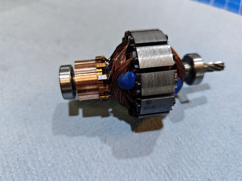

Bon eh bien j'ai démonté le bloc moteur, pas d infiltration d'eau. J ai inversé sur la carte les 2 moteurs de traction. Il a tourné pendant 1 heure sans problème, puis blocage a nouveau du meme moteur. JE l ai fais tourner manuellement et il est reparti 30 minutes. Donc je dirai que ce moteur est KO. Existe t il un site qui vende le moteur seul. Réf: 63ZYC-A3 ? ou qui aurait un moteur occasion ? Merci

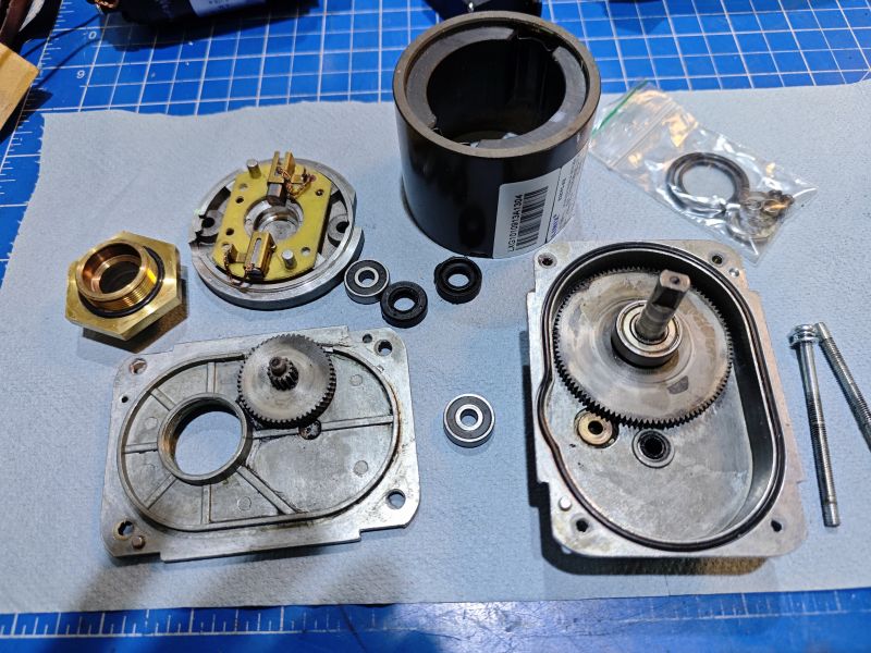

63ZYC-A2/A3 de LINIX est un moteur hyper costaud, sur lequel on peut faire à 100% la maintenance facilement.
Un peu plus complexe que sur un simple moteur de turbine, car ici, tu as 2 étages:
- Partie moteur avec les charbons à remplacer, les 2 roulements + joint spi.
- Partie moto réduction, un peu plus complexe avec graissage complet à faire+ joints + roulements.
Voilà, donc tout à fait réparable.
LINIX à fait en son temps, de très bons moteurs, très coûteux et très fiables et pour une raison économique et surtout de consommation, Maytronics sont passés sur une gamme jetable/ non réparable et moteur serti sur les dernières générations de robots.
Fais attention, car si un moteur montre déjà des signes de faiblesse, l'autre ne va pas tarder.
Et pas conseillé de prendre de l'occasion, car la plupart du temps ils seront quasiment rincés et tu devras quoi qu'il arrive faire de la maintenance dessus.
Mp si besoin
Voici un moteur de traction LINIX tel qu'on le voit monté , complétement bloqué:
Et voici les entrailles de la bête:
Rien d'insurmontable, maintenance facile.
Les engrenages sont 100% métal et non plastique que l'on trouve pratiquement partout.
Ce qui peut expliquer le prix : mécanique de précision.
Et bien sur le rotor réalésé , roulements remplacés et prêt à être remonté:
Cordialement,
