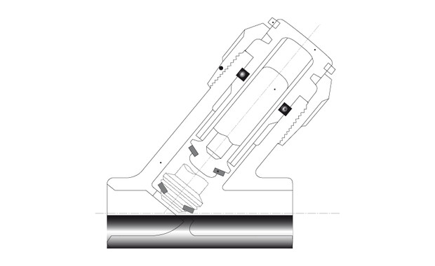

Ce problème se résout normalement en 5 minutes (sans test), après avoir fermé toutes les vannes il suffit d'enlever les bouchons des clapets, de sortir les pistons clapet et de vérifier la propreté de l'ensemble (par exemple une saleté entre le joint et le siège provoque une fuite) et l’état des joints.
https://www.piscine-center.net/uppict/albums/clapet-anti-ret[...]37046.jpg?id=1733136202
