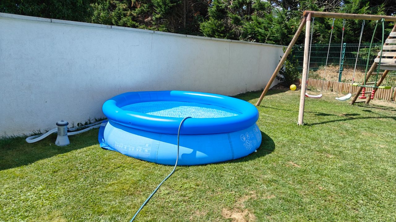

Pour vous tenir informé, cet été j'ai récupéré la piscine gonflable de mon frère.
Ecoutez c'était pas si mal. Les enfants ont bien joué avec et ça m'a permis de me rafraichir de nombreuses fois.
Après niveau esthétique c'est moyen. Donc j'envisage de concrétiser le projet de mini piscine Mini Baby Pool (4,3x2,3x1,38m) l'année prochaine en essayant de faire baisser le devis.
