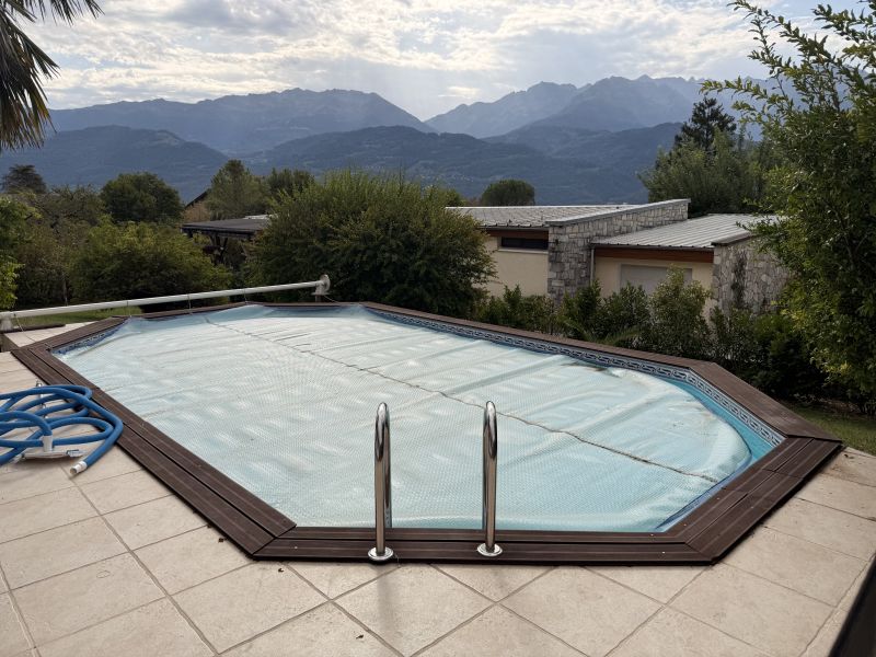

J'ai actuellement une piscine hors sol octogonale de 8x4m en bois qui à 25 ans et qui commence à montrer de sérieux signe de dégradation. Pour tenir cet été j'ai renforcé une coté de la piscine ou le bois commençait sérieusement à se déformer.
Idéalement je voudrais remplacer cette piscine par une piscine en dure, histoire qu'elle dure dans le temps et qu'on puisse sauter dedans.

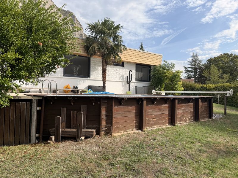

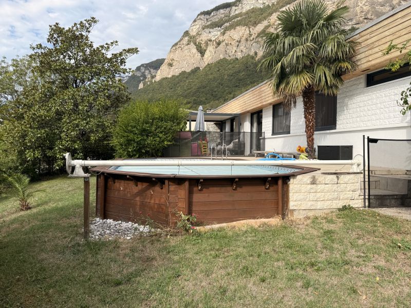

Mon terrain étant en pente, la piscine actuelle arrive à fleur de ma terrasse d'un coté et est complètement hors sol de l'autre.
Je souhaite conserver le dimensionnement de 8x4 mais avec une piscine rectangle et une partie plage immergée en conservant la hauteur actuelle d'eau d'environ 1,3m.
J'ai eu un premier avis d'un pisciniste par téléphone, me chiffrant une piscine entre 40 et 50k€, ce qui me parait énorme, pour moi une piscine hors sol est plus facile à poser qu'une enterré mais je me trompe peut être... Surtout que l'emplacement est déjà fait.

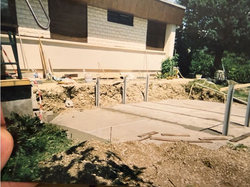

- La piscine est actuellement posé sur une dalle ferraillé, pensez-vous que cette dalle puisse être réutilisée en montant des parpaings a bancher ? Ou est-ce qu'il faudra la casser pour faire un ferraillage à la vertical, chose qu'il n'y a que partiellement aujourd'hui ? (cf photo)

Pour illustrer, voici des photos de l'implantation actuelle de la piscine
Voici une photo de la dalle qui a été faite à l'époque de la pose de la piscine (2002) avec 6 I en féraille à la vertical

Effectivement ça ne vaut pas 40/50k… après dans certains départements « côtés »les piscinistes n’hésite pas à augmenter les prix. Tu es ou du coup ? On dirait l’Isère.
La dalle fait combien en épaisseur ? Elle a l’air d’être posée sur un solde rocailleux ? Est-ce que la dalle a bougé ? Il est possible de la garder oui mais des modifications et reprises sont inévitables, notamment vue que tu veux un rectangle alors que la dalle semble avoir la forme en hexagone de ta piscine…
De plus je partirais sur une piscine miroir avec un débordement… esthétiquement incomparable oui mais surtout ça te récupérera de la hauteur d’eau car probablement qu’il faudra recouller une dalle de 15cm sur l’existante…
À voir, ça mérite d’être un peut plus creuser mais rien d’impossible.
