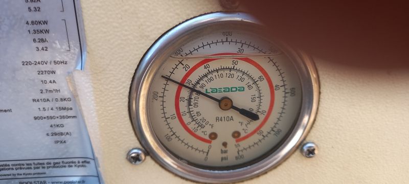

Je trouve également que la puissance des buses de refoulement a diminué depuis l'an passé. Un rapport peut-être même si le manomètre du fitre est dans le vert. J'ai fait également un lavage et rinçage du filtre. Je vous joins les photos et vous demande si vous pouvez répondre à mes questions. Bonne journée.

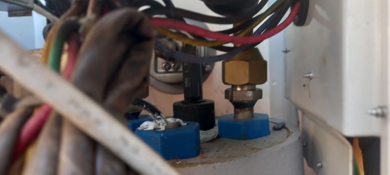

Su ta dernière photo le capteur de débit est le composant noir vissé dans la cuve avec un écrou noir.
En le dévissant, tu vas le sortir et c'est une espèce de palette.
Tu peux toujours le by-passer pour tromper la PAC et lui faire croire qu'il y a du débit.
Le temps de faire tes essais.
Attention toutes fois, pas faire tourner la PAC sans circulation d'eau.

NO ou NF je ne sais pas ce que cela signifie mais si le capteur de débit est en haut, qu'est ce le capteur d' en bas à droite ?(en tirant ça ressemble à une sonde avec de la pâte blanche) ? Sur la doc, ils disent d'ouvrir la vanne d'entrée d'eau de la pac et de regarder la languette rouge si elle est dans le bon sens ou qu'elle n'est pas obstruée. Je vois bien le bouchon noir que je dois dévisser mais il est en haut et en plus il n'est pas accessible la carte mère est sur le dessus et même dévissée, les fils qui y sont connectés empêchent la manip. Il va falloir que je démonte l'arrière c'est insupportable...J'ai envie de l'enlever et de le déconnecter de la carte, encore faut-il que je trouve sa connectique tellement tout est visible...en plus de l'erreur pd si j'appuie sur set l'affichage met er E ce qui veut dire pas d'erreur...

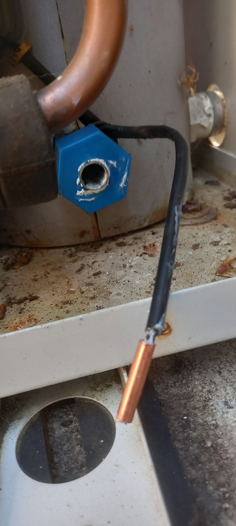

En passant je pense que le câble blanc en bas que tu as détérioré, cela doit être la sonde de température de la cuve.

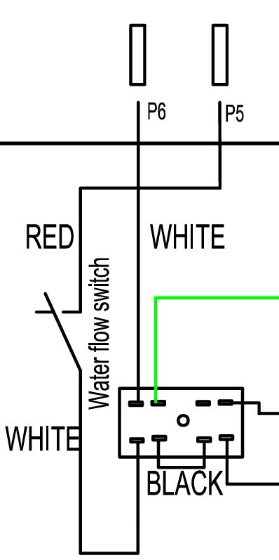

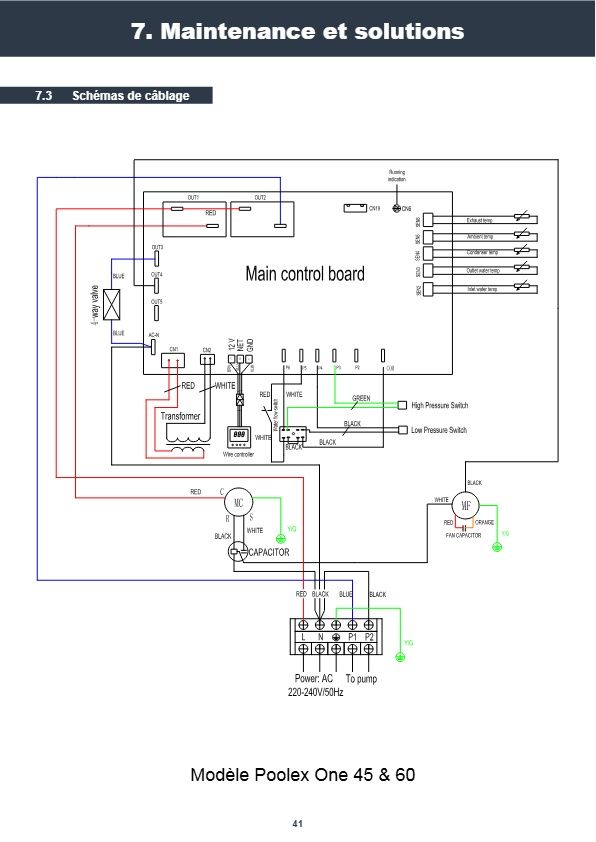

Ben écoute, je suis pas expert/technicien en PAC, mais si on suit la logique, il faut voir par rapport à ton schéma, à quoi il correspond tout simplement et l'inscription sur la borne de connexion.
Qu'il ait été coupé : pas logique.
Et de toute évidence, cela peut empêcher la PAC de démarrer.

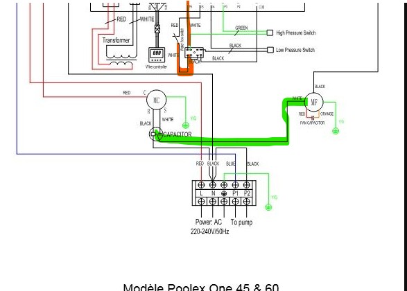

le schéma est plus haut en photo dans mes messages. Le fil rouge détérioré sur P5 correspondrait au capteur du débit d'eau water slow switch. Sur poolstar le capteur de débit a 2 fils (photo), 1 rouge et 1 blanc et je ne vois pas du tout comment il pourrait être positionné sur la carte, puisqu'il y a deux embouts électriques et que tout est connecté sur la carte sauf le p5 puisque je l'ai enlevé donc ou c'est le fil rouge ou le blanc qu'il faudrait connecté, et je ne vois pas là non plus le fil blanc qui ferait démarrer le ventilateur. Vous en pensez quoi ?

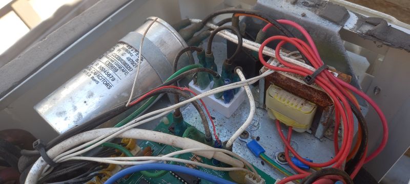

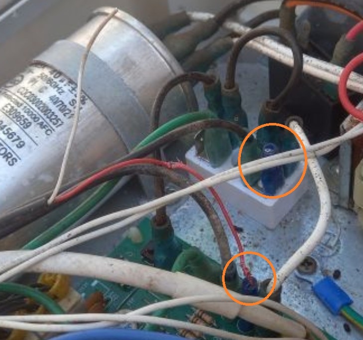

Je viens de réaliser qu'il y a plusieurs fils blancs :
un qui se branche sur la capa du moteur principal et alimente le ventilo (surligné en vert) :
un autre sur la carte qui va vers un switch NF mais la copie est trop flou pour lire quoi que ce soit (surligné en orange)
Fcm38 à raison, il s'agit d'un capteur de débit NF.
Dans la notice, l'erreur pd est bien un problème de débit et peut être due au capteur de débit.
Le capteur de débit doit être branché:
le fil rouge sur la borne P5 avec cosse bleue
le fil blanc sur le petit boitier blanc avec la cosse bleue sans fil
je pense que tu peux déjà essayer de refaire les connexions et voir si cela marche.
Bonjour et merci, je n'avais même pas vu qu'il n'y avait pas de fil sur la connectique bleue du petit boitier blanc.W00t
Ce que je ne comprends pas c'est que sur des sites où ils vendent les pièces détachées, ils disent de brancher l'un ou l'autre....Que signifie sur le schéma à gauche de water flow switch la cassure entre red et white ? Après refaire les connexions....je ne sais pas faire mais je vais essayer de faire contact avec des fils de même calibre ou à peu près avec du papier alu mais pour les fiches qui s'insèrent dans la connectique et qui sont coupés eux aussi à ras, cela va être une autre paire de manche. De toute façon, dans l'hypothèse ou c'est électroniquement réparé....si le code persiste c'est la partie mécanique et alors là, misère o misère, je n'arriverai jamais à accéder à la pièce, j'ai démonté couvercle, façade avant, dévissé carte, mais ça bouge d'1mm. J'ai l'impression que pour y accéder faut démonter la façade sur le côté et le panneau arrière mais il y a trop d'éléments, mano, boitier électrique, etc...
La "cassure" c'est le symbole d'un contact NF sur un schéma électrique.

ensuite vu l'état de la carte électronique, pas sûr qu'il n'y ai que le capteur ?

(le capteur c'est le gros noir de la dernière photo)

le fil que tu as tiré avec le petit "tube" en cuivre en bout est une sonde de température.
il faut vérifier quelle ne soit pas abimée et la remettre comme elle était dans le trou.
selon le manuel, il y a 5 sondes de températures, mais si elles sont défectueuses tu aurais une erreur P4 P3... (voir page 39 du manuel)
les sondes arrivent sur la carte électronique avec les petits fils noirs avec une bague jaune (en haut à gauche de la troisième photo), pas l'air très propre.
