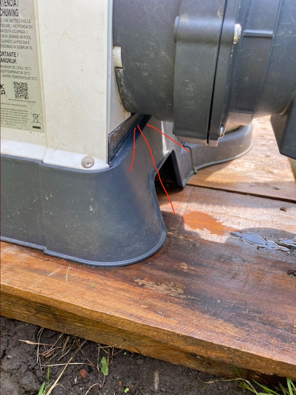

Elle faisait énormément de bruit donc j’ai changer les roulements du moteur. Je n’ai pas rencontré de problème pour le changement. Après avoir tout remonté, le moteur fait beaucoup moins de bruit mais je constate une fuite. J’ai l’impression que la fuite est présente uniquement lorsque le moteur est en marche.
La fuite semble être derrière le moteur :

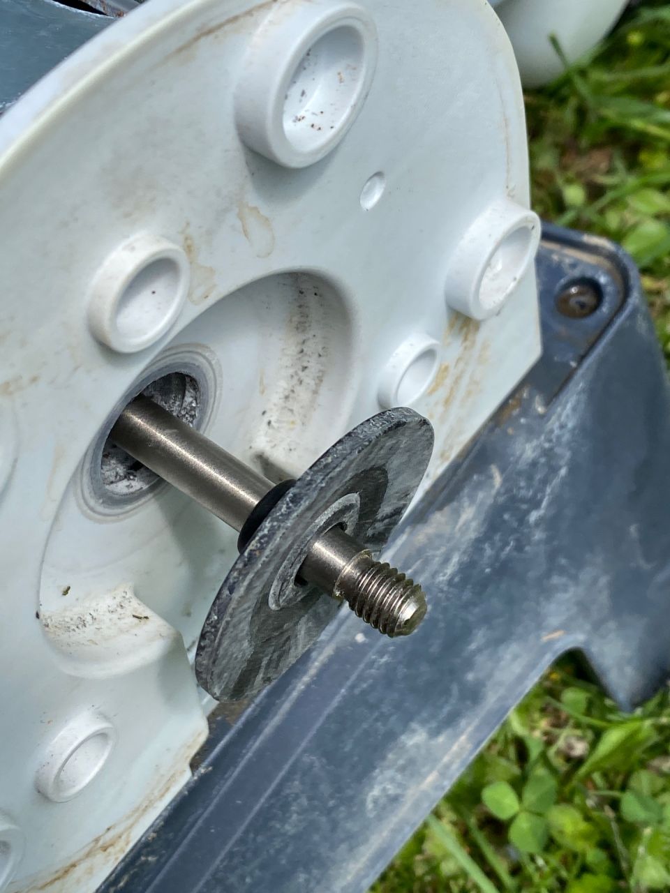

J’ai un doute sur ce joint :
La fuite semble être juste situé à ce niveau.
Savez vous s’il ne manque pas un joint à ce niveau ?

Et le joint SPI, l'as tu remplacé également?
C'est lui qui fait l'étanchéité avec le bloc de pompe.
Je n’ai changé que les roulements et je me demande justement s’il ne me manque pas ce joint… mais quand j’ai tout remonté, rien ne restait. C’est bien un joint qui se met au niveau de l’axe du moteur ? Ce n’est pas le même que j’ai mis en photo ?

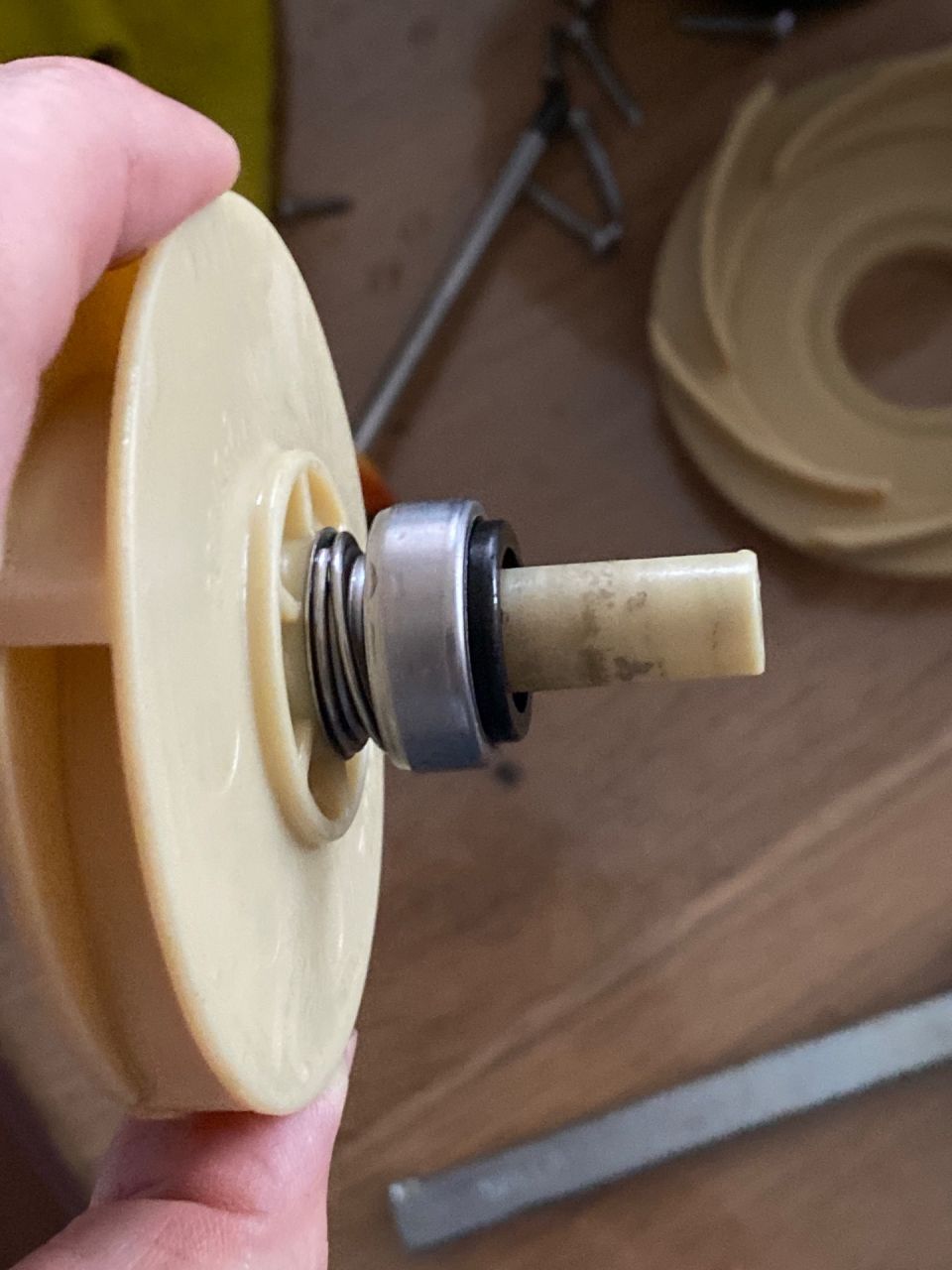

Est-ce joint « spi » qui est évoqué ?

NON, ça c'est la garniture céramique côté pompe qui est couplée à la turbine.
le joint spi doit être en barrière entre le moteur électrique et le corps de pompe.
maintenant je ne connais pas spécifiquement cette pompe, mais le principe est assez universel.
Regardes si tu ne trouves pas un schéma éclaté de ta pompe .
