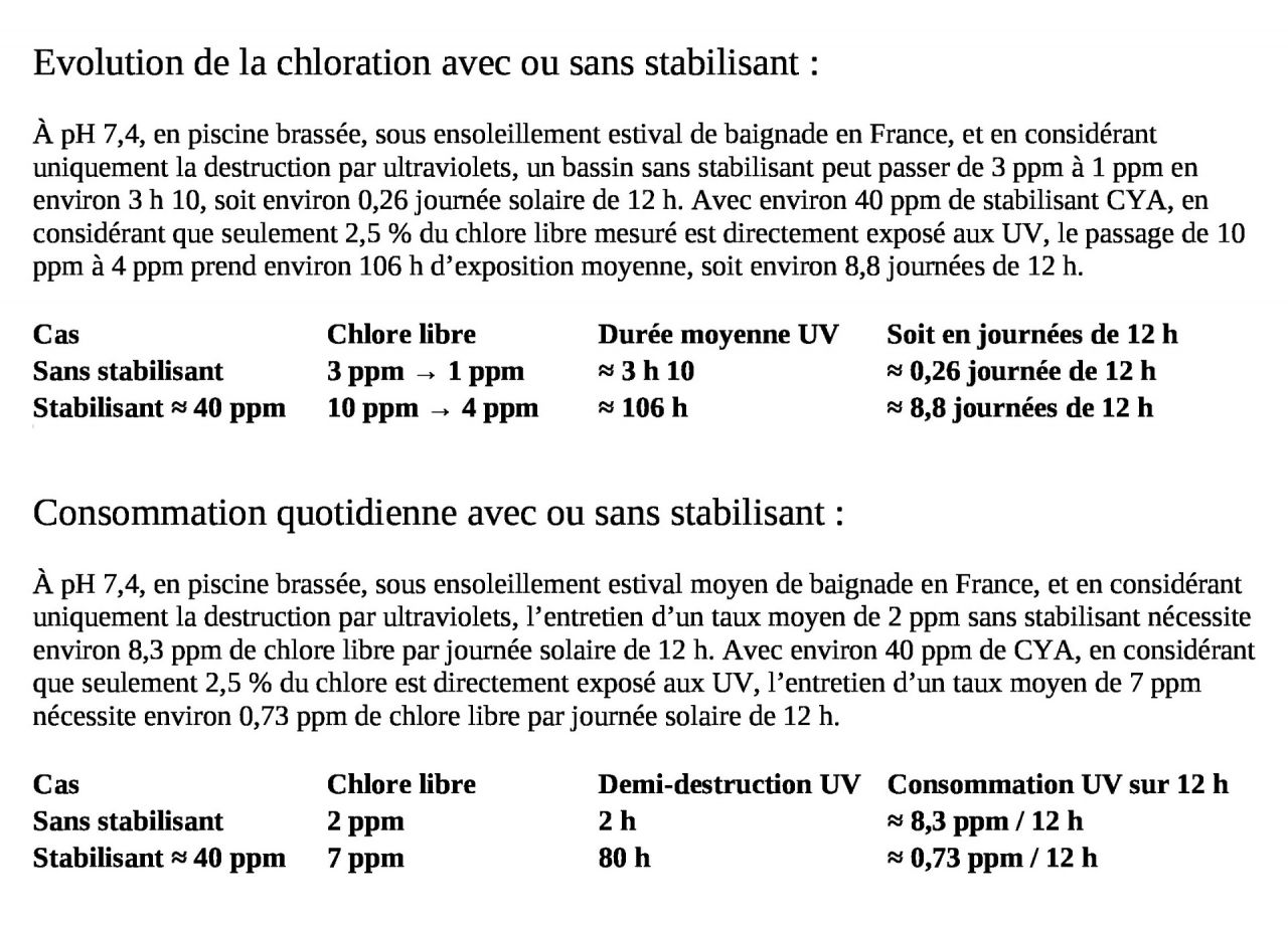

C'est la saison de la verdure, jamais on ne récupérera aussi facilement une piscine qu'on a laissé pourrir que ce qu'il aurait fallu faire pour éviter qu'elle ne pourrisse.
Ce qui compte en matière de chloration n'est pas ce qu'on met mais ce qu'il reste.
Passer d'un ajout de 10ppm a 3ppm restant en 24h montre qu'il n'y avait rien dans l'eau et justifie la verdure, mais aussi que tout a été consommé et qu'il faudra encore traiter pour éradiquer la verdure.
10 ppm de chlore libre avec 40ppm de stabilisant c'est dans la plage "normale" d'entretien, pour une éradication il faut monter plus haut.
Les phosphates c'est embêtant mais une algue morte ne se nourrit pas, en revanche elle relâche des phosphates.
C'est peut-être le moment de remplacer l'eau ?

Ok merci pour l'info
Par contre pas évident de lire le tableau.
Il faudrait que je mette quel taux de chlore choc pour agir correctement avec mon taux de stabilisant
Messages : Env. 90
L'important n'est pas ce que l'on met mais ce qu'il reste, avec un pH de 7.3 il faut au minimum maintenir un taux supérieur a 10ppm (12 a 15) le temps que l'eau blanchisse.
Prenez en compte le fait que la chloration fait monter le pH et diminue son effet, comme cela a été dit n’hésitez pas a descendre le pH a 7.0 maximum pour compenser.

Pour le stab, il va baisser pdt la saison vu que je n'utilise pas de chlore stabilisé
Messages : Env. 90
Votre stabilisant est parfait, maintenez le il vous évitera des problèmes.
