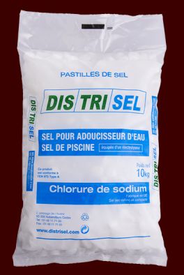

Wesh ! wesh !
selon un article du Canard Enchainé (03/06),
le sel pour piscine de la marque Distrisel (**)
serait susceptible de contenir de "fortes quantités de bromure".
par ailleurs et suivant un spécialiste (?) contacté par le Canard Enchainé
"quand le sel passe par un électrolyseur de piscine, les conditions chimiques qui favorisent l'oxydation du bromure sont précisément réunies"
or il semblerait que le bromure une fois oxydé
soit classé comme "cancérogène possible pour l'homme"
par le Centre international de recherche sur le cancer...
si c'est vrai ça pourrait pincer fort
et y serait egalement important de savoir quelles autres marques pourraient etre concernees non ?
(**) ce sel proviendrait de la société ICL en Espagne
et serait conditionné par la socété Salins
