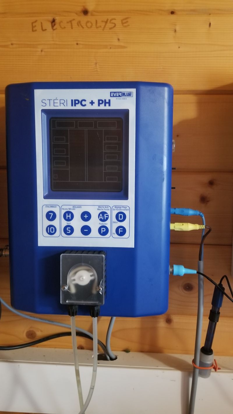

Bjr ! J'ai un éléctrolyseur STERI IPC+PH Everblue pour la production de chlore avec un regulateur PH intègré ! Le régulateur PH est HS mais la production de chlore fonctionne bien avec une cellule recente ! Je me demande si je peux installer un regulateur type Avady Star 20 ou Astralpool et courcicuiter le régulateur PH hs sur mon éléctrolyseur ? Merci

Oui, il est possible d’installer un régulateur pH séparé si l’électrolyseur STERI IPC+PH continue à fonctionner correctement pour la production de chlore.
Par contre, je ne conseillerais pas de court-circuiter ou de modifier le régulateur pH intégré dans l’électrolyseur sans le schéma du fabricant. Cela peut endommager la carte électronique ou provoquer un mauvais fonctionnement de l’ensemble de l’appareil.
La solution la plus propre serait la suivante :
laisser l’Everblue STERI IPC+PH fonctionner uniquement comme électrolyseur pour la production de chlore ;
ne plus utiliser l’ancienne régulation pH intégrée ;
installer un régulateur pH indépendant, par exemple Avady, AstralPool ou un modèle équivalent ;
le nouveau régulateur doit avoir sa propre sonde pH, sa propre pompe doseuse et son propre point d’injection de pH-minus ;
il faut obligatoirement prévoir que le dosage du pH ne puisse fonctionner que lorsque la filtration est en marche et qu’il y a bien une circulation d’eau.
Le plus important est d’éviter que deux appareils différents puissent commander en même temps l’injection d’acide. L’ancien électrolyseur doit rester uniquement pour la production de chlore, et le nouveau régulateur uniquement pour la régulation du pH.
