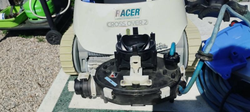

Tu peux mettre une photo pour voir mieux le type de moteur en question ?
[img]no[/img]

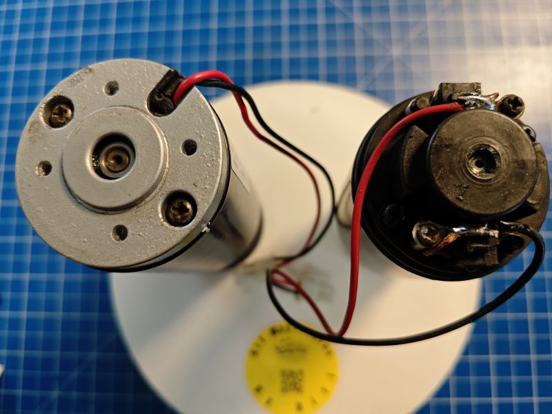

Je n'arrive pas à envoyer une seconde photo...
Sur l'étiquette il y a un code barre, puis une référence, peut-être un numéro de série : N97728, et une date : 18/02/18.

Bon tu as une autre option, comme il y a plusieurs types de moteurs de turbine, il faut sortir et ouvrir le bloc moteur .
Un lien vidéo ici, pour sortir le bloc moteur :
https://www.youtube.com/watch?v=Z92A2SoYm_4
Ensuite, si tu fais la maintenance toi même en DIY il faut enlever les agrafes blanches pour ouvrir le bloc moteur et voir le type de moteur de turbine intégré :
Moteur à fond plastique ou moteur à fond métallique ;
