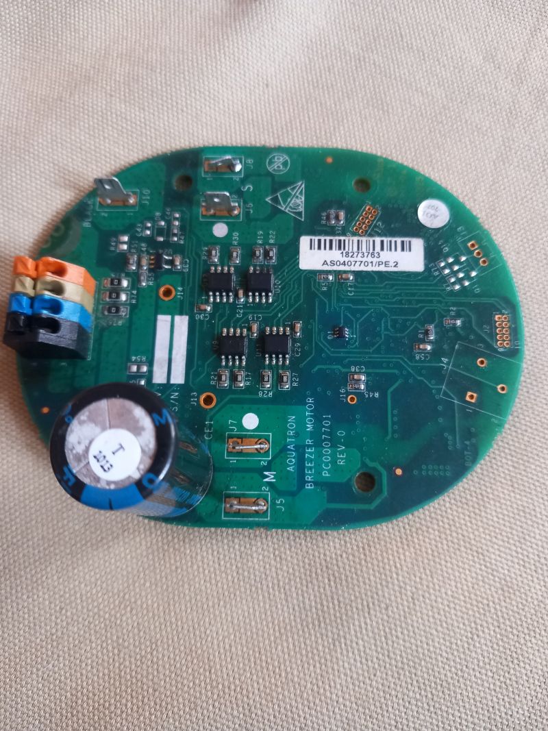

J'en ai déduis que le problème était sur la carte embarquée. Il n'y a pas de détecteur de position (pour arrêt si robot à l'envers par exemple). Un seul composant facilement testable, un condo qui est correct.
J'ai trouvé une carte de rechange (une seule sur toute la France), mais le vendeur n'était pas sur de son fonctionnement. Par chance, ce n'était pas trop loin, et j'ai pu aller tester la carte sur place avec tous les éléments de mon robot. Même problème...... Je pense toujours que c'est la carte (les cartes) qui ont ce défaut
Bien sûr, la carte ne se trouve pas en neuf, et il faudrait changer d'un coup le bloc et ses trois moteurs, presque pour le prix du robot complet....
AU bilan:
   -est-ce qu'il y a des tests que je pourrais faire sur certains des composants de la carte (pratiquement que du CMS, pas pratique du tout.....)? Je vous joins une phot de la carte, recto/verso.

Ben, il faut du matériel adapté pour arriver à lire les défauts de la carte mère.
Bien souvent, c'est le moteur de turbine qui est en cause. Donc réfection des roulements, rotor, charbons et joints spi et ça repart.
Mais si on a attendu la panne fatale: il arrivé très souvent que la partie de commande de puissance de la carte mère ait été également endommagée : donc carte de gestion à remplacer également.

Possible effectivement que ce soit un défaut d'entretien qui ait généré une panne de l'électronique (de mes essais, j'en déduis que ce n'est que sur la carte embarquée et pas sur le transfo qui continue à envoyer son 24v vers la carte embarquée malgré l'arrêt des moteurs).
Et cette carte embarquée, je ne vois vraiment pas ce que pourrai faire pour la diagnostiquer et trouver le ou les composants nazes....)
Là est tout le problème.
La carte et le microcontrôleur embarqué sont le savoir faire de chaque fabricant.
C'est le coffre fort de leur entreprise et leur survie.
Donc, pas de schémas disponibles publiquement et de surcroit le microprogramme embarqué est toujours protégé, verrouillé et illisible.
Tous les fabricants de microcontrôleurs intègrent la protection intellectuelle de leur développement
C'est d'ailleurs que qu'à fait HP face au système propriétaire du BIOS d'IBM pour les PC.
Ils ont refait un BIOS compatible et c'est grâce à eux qu'on a tous chez soi un PC/laptop de nos jours
L'unique manière est de faire de la rétroingénierie à partir d'une système 100% fonctionnel.
ça prend un temps fou, il faut un peu de matos et savoir faire.
