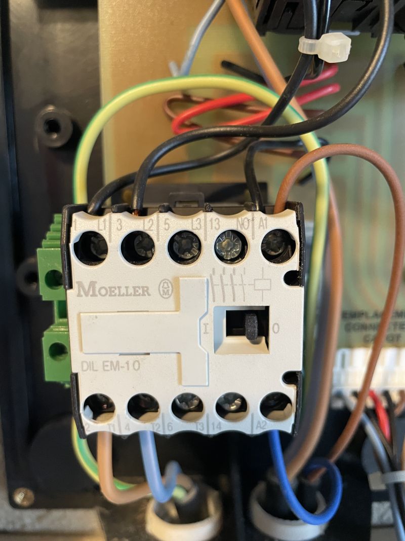

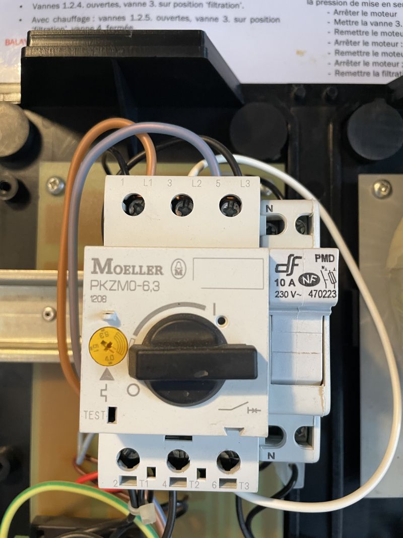

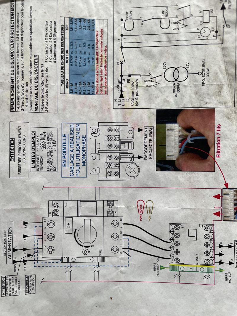

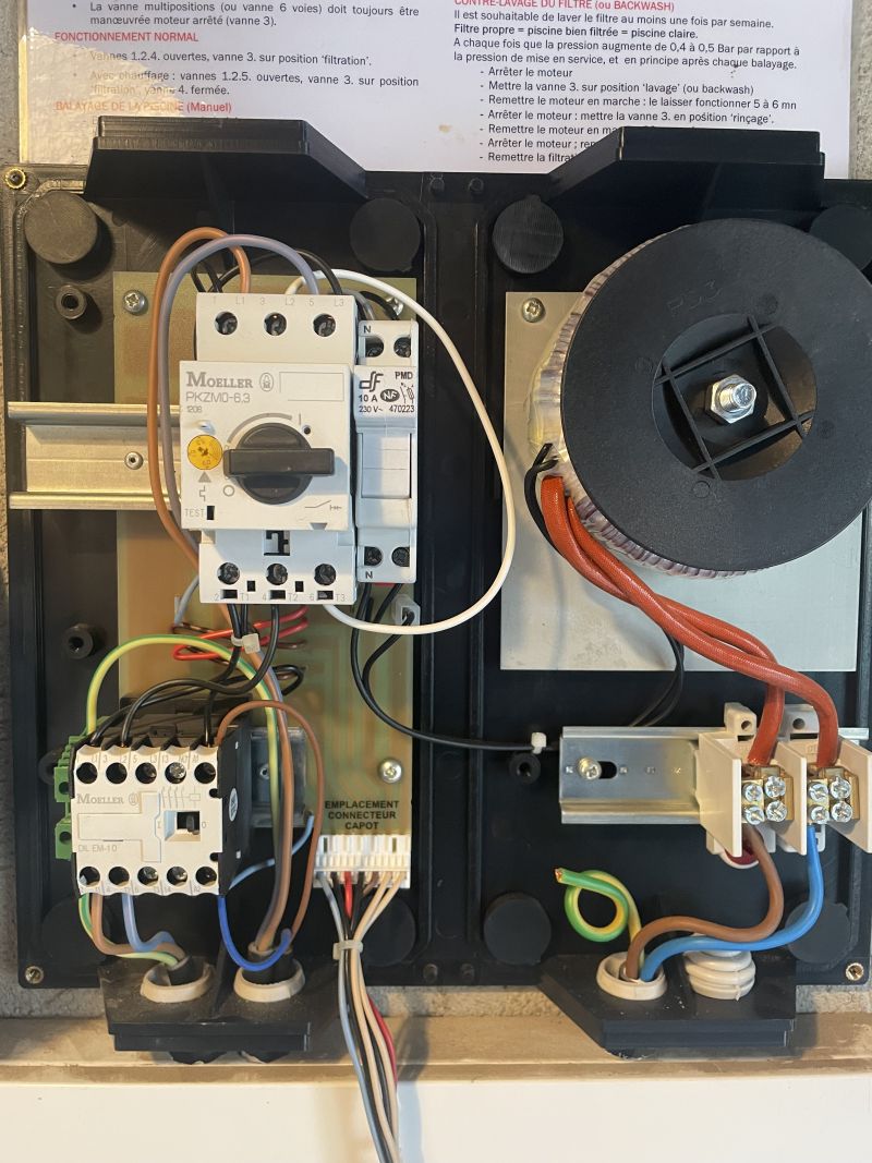

Le boitier de commande de mon électrolyseur est tombé en panne (sans réparation possible) l'an dernier. J'ai donc fait la saison avec du chlore et je viens de retrouver le meme boitier d'occasion sur le bon coin.
Le problème est que je ne me souviens plus ou connecter le boitier de l'electrolyseur sur le boitier de commande de la pompe. Je vous joins les photos du boitier de commande de la pompe ainsi qu'un schéma électrique que j'ai pu retrouver. Je n'y connais strictement rien. Si certains ou certaines d'entre vous peuvent m'aider ce serait vraiement sympa.
Merci d'avance et bonne journée,

Pas spécialiste en électricité mais c'est un sujet qui m'intéresse. Si vous voulez asservir votre électrolyseur sur la pompe il faut utiliser une des voies de libre de votre contacteur pour couper la phase ou phase+ neutre de votre circuit d'alimentation de l'electrolyseur pour lequel je suppose que vous avez un disjoncteur dédié dans votre coffret électrique de piscine.

Merci Lio33-01 pour votre réponse.
Entre temps on m'a conseillé de me brancher en paralèlle de la régulation pH à savoir en A1 et A2.
Je n'ai pas encore testé.
A suivre donc.
