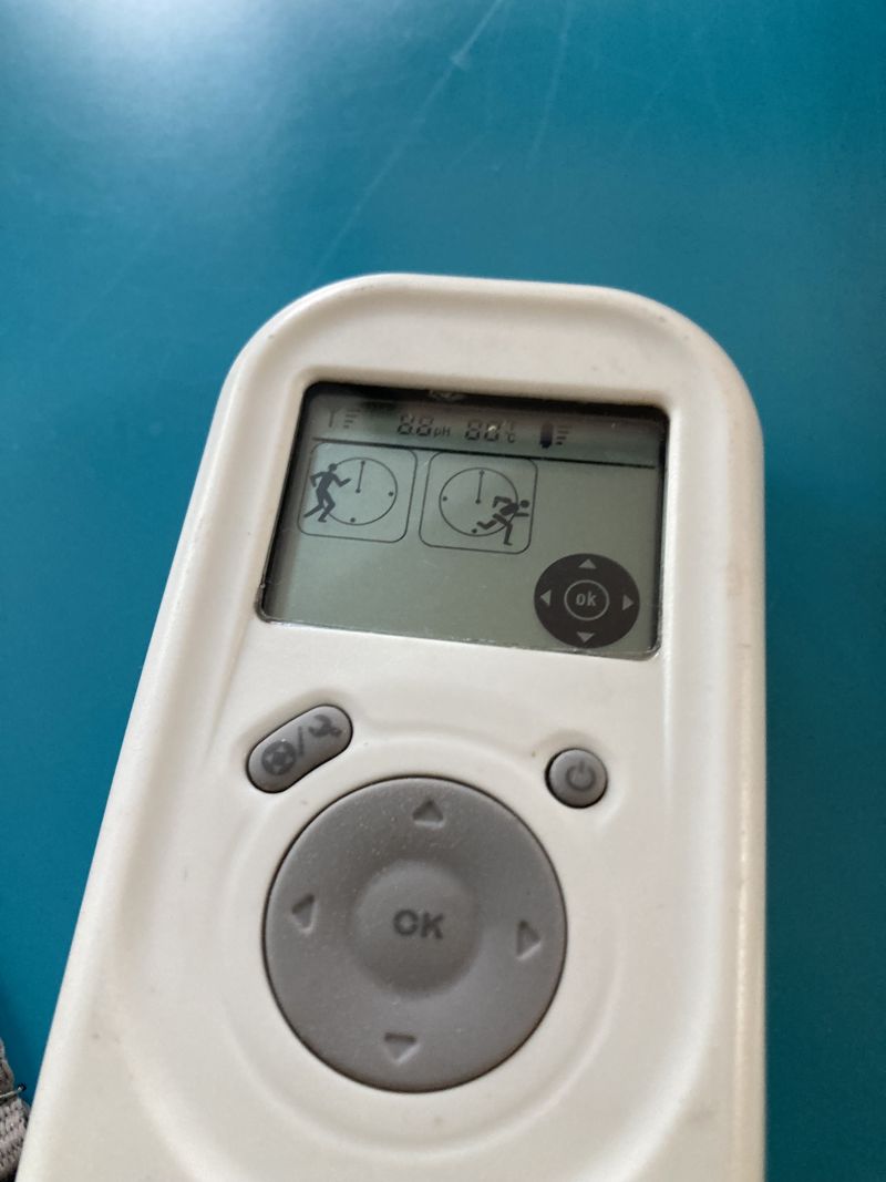

j'ai un dolphin Cosmos 30 qui fonctionne bien.
Sauf que la télécomande Maytronics me pose problème est ce moi qui n'ai pas bien compris ou est ce un défaut une panne ?
Lorsque je souhaite choisr un programme soit rapide soit plus long quasi instentanément s'éteint dans les 2 secondes ne permettant pas de choisr le personnage dans le cercle et donc des dizaines de fois pour arriver à ce qu' un de ces cercles clignote afin de dire ok
Toujours la préférence, "impossible d'en sortir" à la directionelle manuelle qui elle clignote mais, ce n'est qu'occasionel pour des angles
Si quelqu'un à une solution ?
Merci d'avance.

A force de volonté on trouve le moyen..., merci de votre compréhension,, je vous envoie cela en 2 X
La seconde offre l'intéret de voir l'affichage de l'écran, mais de suite s'efface les choix des bonhommes sans clignoter afin de choisir puis ne reste que le directionel lequel fonctionne mais c'est pour des micro endroits.
Esperant que mes tentatives d'explications soit suffusament claire.

Ghiro
OK,
Ben sur ce coup-ci, je n'ai pas la science infuse.
Je n'ai pas encore eu l'occasion d'avoir ce modèle sous la main.
Comme quoi...
Mais dans la théorie, quand tu actionnes ta télécommande, elle doit dialoguer d'abord avec le bloc d'alimentation qui doit ensuite dialoguer avec le bloc moteur.
En principe tu devrais avoir en premier lieu, une indication sur le bloc Alim t'indiquant ton choix effectué.
Ensuite le bloc alim envoie la commande par le fil data dans le câble bleu vers ton bloc moteur.
Donc ici, 2 pistes à explorer:
1°) PB sur ton bloc alim défectueux
2°) Regarder sur le câble bleu des deux côtés s'il n'y a pas d'oxydation côté connecteur Alim ou côté bloc moteur.
Des fois ce sont des problèmes tout bêtes.
3°) et enfin la télécommande elle même défectueuse.
Pas simple ton soucis....
Ce serait intéressant d'avoir l'avis du PRO sur le sujet.
