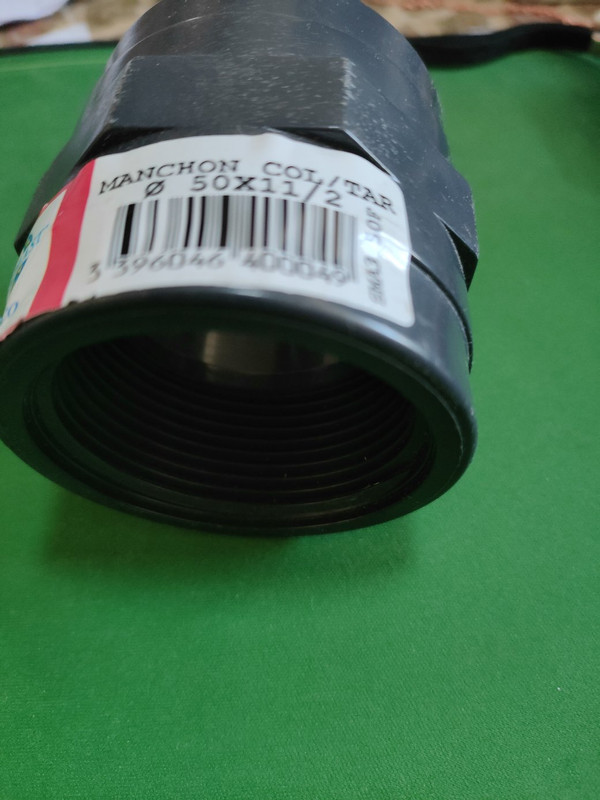

Je change mes traversée de parois de piscine qui avant étaient raccordées par un filetage intérieur avec teflon. Maintenant, sur les nouvelles, on colle à l’intérieur le tube de 50. Je n'ai pas envie de tout refaire la plomberie derrière qui ne fuit pas donc je voudrai mettre un adaptateur fileté 50 à assembler avec l'ancien. Confer les 2 photos ci-après. QUESTION avec réponse sûre à 100% SVP: en vissant l'adaptateur avec de la colle bleu sur l'ancien pour soudure définitive, c'est bon ou risque de fuite? Je mettrai du décapant PVC avant de coller sur les deux pas de vis. Merci.
Voilà la nouvelle pièce à visser qui me donne une sortie en 50:

Oui, merci, j'avais lu ce bla bla, il a en a qui sont contre d'autres pour mais ça avance pas la résolution sur le plan technique mais j'ai eu la réponse à l'instant par mail d'un expert technicien en colle: "pas de colle bleu qui n'est pas faites pour être tournée, travaillée au moment de sa prise dans un pas de vis mais utiliser ce type de colle, la MS3000 pro d'Axon qui convient parfaitement à l'assemblage de deux pièces filetées en PVC, qui plus est en milieu humide et une résistance à l'arrachement 100 Kg /cm²! Sujet résolu et plus utile que le lien donné ci-avant. L'expert a parlé!
