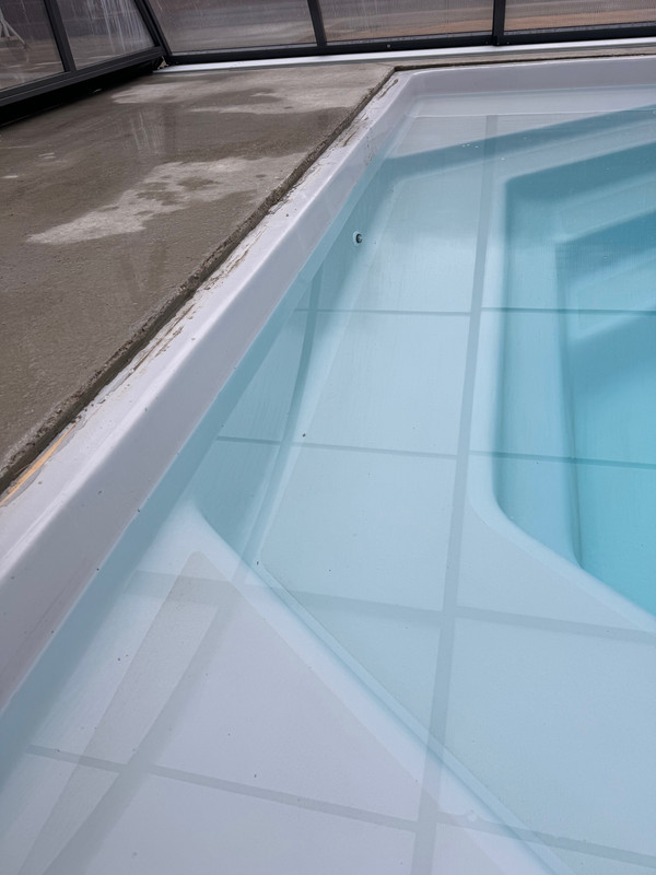

J'ai une piscine coque 8x4 de chez AP qui d'origine a la largeur des marches plus basse que le reste de la coque.
D'après mon pisciniste c'est leur façon de faire pour que la coque se démoule facilement.
Comme vous pouvez le constater sur la photo ci-dessous je n'ai pas réussi a récupérer le niveau par rapport au reste de la piscine.
Donc une fois le béton coulé son niveau est plus haut sur toute la largeur des marches et légèrement sur le premier mètre des deux grands cotés.
Je ne peux pas retirer le béton sinon il y aura une différence de niveau plus loin et je dois poser du carrelage partout.
Je ne veux pas des margelles avec un talon.
Comment puis-je poser mes margelles (30x60x2) tout en cachant les 2/3 cm de vide qu'il y aura entre le bord de la coque et les margelles ?
Merci d'avance pour vos retours.

Je ne veux pas de margelles avec talon comme écrit dans mon message initial.
Je suis déjà en possession de margelles 60x30x2 sans talon.
Si tu regardes bien la photo tu peux remarquer que la dalle en béton est plus haute de 3 cm par rapport au bord de la coque.
Maintenant imagine poser la margelle au dessus, il va y avoir cet espace à combler mais je ne sais pas comment combler 3 cm sans que cela ne soit pas esthétique.
Il y aura de la colle pour combler cet espace mais pour la finition visible sous la margelle je ne sais pas.
Une finition de 3 cm au silicone ce n'est plus une finition
Photo ci-dessous afin de mieux comprendre.

Pourquoi ne pas découper des bandes de dalles au coupe carreaux refroidi a l'eau (ou a la disqueuse) de largeur correspondante a la hauteur du vide a combler et les coller au bord du bassin sous la margelle en comblant le vide a l’arrière avec du mortier.
Jeff24490 a écrit:Bonjour
C'est une solution envisageable.
J'aurai plus imaginé une baguette plastique mais je n'en trouve pas comme je le souhaite.
Merci pour ton retour
