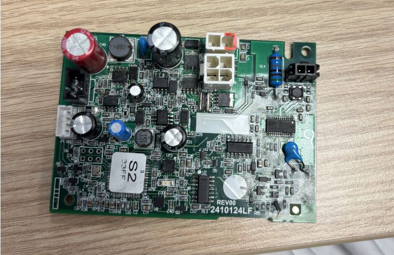

As-tu une photo de la carte ?
Oui j'ai une photo.

Mais je vois sur la photo que le circuit de commande multibroches du moteur de traction est grillé.
Sur la droite tu vois des pattes noircies, à moins que cela soit un effet d'optique sur la photo ?.
Ton bloc moteur a pris l'eau ?
Dans tous les cas, il faut passer la  carte au banc test pour vérifier ses fonctionnalités, accéder à la mémoire et effectuer les tests en charge.

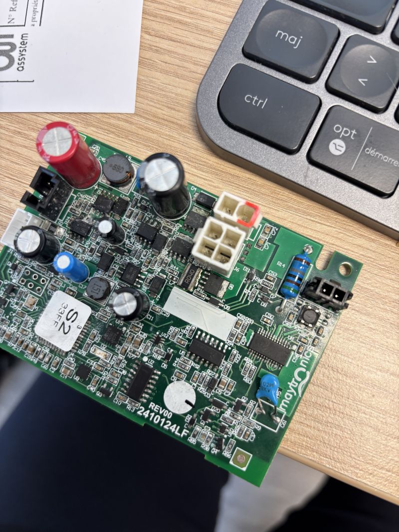

Voici une photo de meilleure qualité peut-etre.
Je n'ai pas l'impression qu'il y ait des pattes noircies.
Le bloc moteur a pris l'eau oui.
Ancienneté : + de 1 mois
Effectivement, c'était un problème de qualité de la photo.
Vu qu'il a pris l'eau, tu n'as pas tellement le choix.
Il faut passer la carte au banc test !
