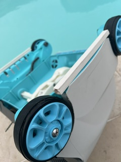

2) Réglette en plastic blanc (petite moulure pour cable électrique) fixée à l'aide de petites vis, entre les roues de chaque coté du robot. Ces 2 réglettes évitent que le robot reste coincé sur un nez de marche lorsqu'il a grimpé sur une marche d'escalier. En général le robot finit par arriver à se dégager tout seul lorsqu'il est plus ou moins en bascule.

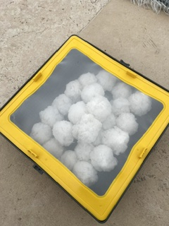

3) Balles filtrantes ajoutées dans la cassette de filtration du robot, qui permettent de capter et retenir les particules trop fines (poussières, algues, ...) pour être retenues par le tamis de la cassette.

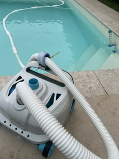

4) Bagues de lestage placées sur le tuyau à environ 1,50m du robot, afin de faciliter la bascule du robot lorsqu'il est au pied d'une paroi verticale et qu'il essaie de commencer à grimper sur la paroi.
5) Manchons en mousse disposés sur la longueur courante du tuyau afin d'assurer sa flottaison, ce qui évite que le tuyau coule au fond du bassin et que le robot roule sur le tuyau

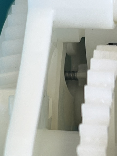

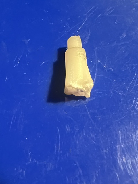

Le talon d'Achille du ZX300 ... est un petit téton en plastic qui sert à déclencher l'inversion du sens de marche du robot (cycle A/R)
En effet sur mes 2 robots ce téton s'est rompu relativement rapidement par fatigue du matériau et donc je l'ai substitué par une vis métallique ce qui à chaque fois a solutionné durablement le problème. Pour ce faire il faut désassembler un bon nombre de pièces qui composent le robot jusqu'à accéder à l'embase du téton, on y percera alors un avant-trou pour y implanter une vis en acier qui remplacera le téton cassé.
Vraisemblablement INTEX a conscience de cette faiblesse car sur mon ZX300 le plus récent j'ai remarqué qu'un mini roulement à bille avait été positionné en tête du téton sans doute afin de réduire les contraintes mais cela n'a pas empêché la rupture.
Donc si vous rencontrez aussi ce problème sur votre robot et même s'il est encore sous garantie, je pense qu'il est préférable de réparer par soi-même (si vous êtes en mesure de le faire) plutôt que de retourner le robot au SAV d'Intex car probablement le problème reviendra.
