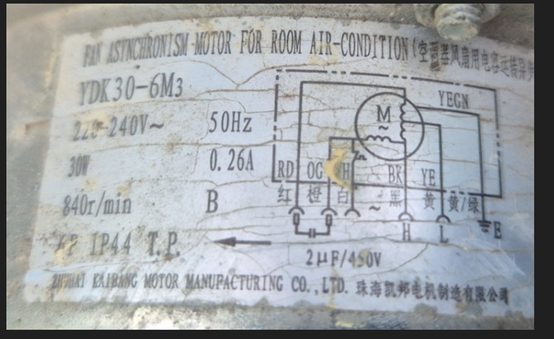

Le SAV poolex m'oriente sur une remplacement de moteur, mais seulement :
- le technicien maintenait que j'avais que 5 fils qui sortaient du moteur (dont la terre), alors que j'en ai 6 (dont la terre)

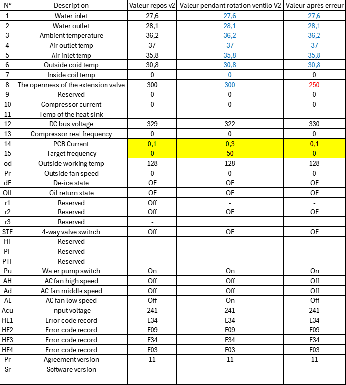

Je me dis que la seule façon que la PAC s'arrête pour problème de ventilateur (alors qu'il tourne) et que la carte ne reçoit pas la bonne info de la vitesse du fan.
J'ai donc surveillé les variables au repos et pendant la rotation
La variable 15 (fan speed) reste affichée à 0 alors que le switch fan low speed bascule bien sur ON (cf. tableau en image jointe).

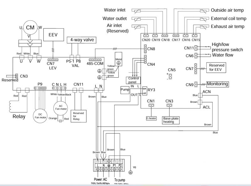

Je joints une photo du schéma du moteur, et une photo du schéma de la PAC et la table de suivi des variables
