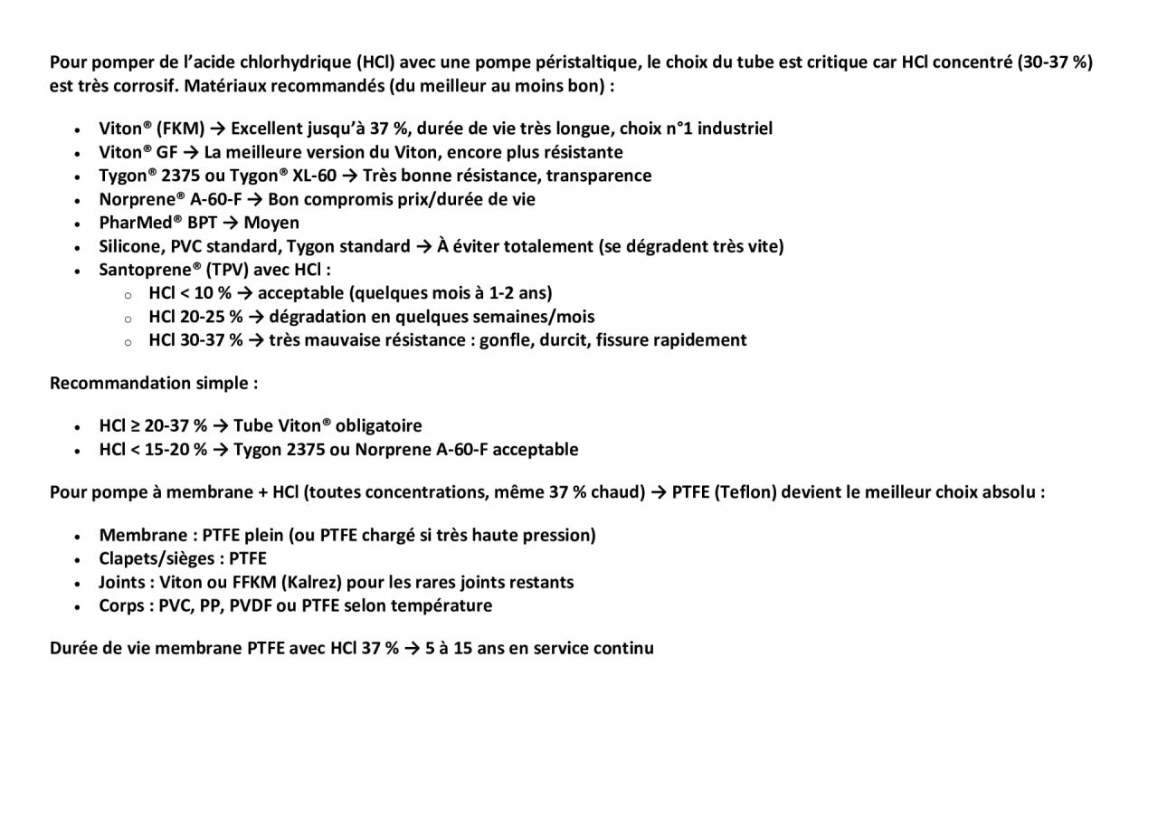

Peut-on utiliser du PHmoins à 35% d'acide avec une pompe doseuse sans risque d'usure prématurée ?

Le remplacement du tube de la pompe peut s’avérer nécessaire selon son usure.
On peut en trouver au mètre pour une maintenance reguliere.
Chat-gpt à bien répondu pour ce qui concerne l'acide chlorhydrique.
Par contre, si vous utilisez de l'acide sulfurique à 35%, un tube classique en Santoprene fait très bien l'affaire.
Enfin, si vous utilisez un mélange d'acide sulfurique et d'acide chlorhydrique, l'idéal est le Viton mais on peut utiliser du Santoprene à condition de le changer assez souvent (un ou deux ans suivant les fournisseurs de pompes peristaltiques qui l’autorisent).
Chloramine a écrit:Chat-gpt à bien répondu pour ce qui concerne l'acide chlorhydrique.
Pas si sur, c’était peut-être Grok qui m'avait assisté sur cette affaire, je ne me souviens pas duquel, j'ai mis a jour cette étude il y a 7 mois.
Effectivement les propos de l'IA sont sujets a caution et il faut plus ou moins connaitre la réponse quand on l'interroge, entre-autres il faut aussi savoir que l'IA répétè les âneries les plus répandues sur le net et en matière de piscine le moins que l'on puisse dire c'est que l'on est noyé.
L’intelligence n'est pas encore la qualité première des IA et je les reprends souvent, il m'arrive de les traiter d'Imbécilité Artificielle, elles sont capables de dire quelque chose et son contraire en même temps, il faut savoir les utiliser.
