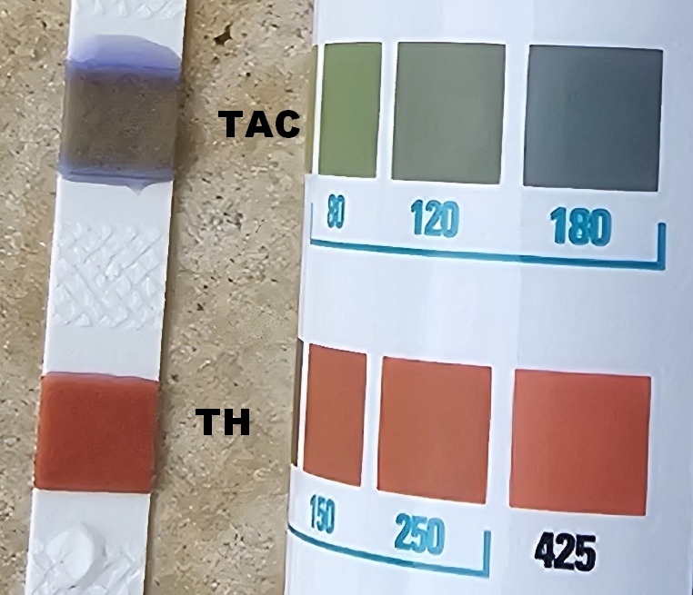

et laissé tourné toute la journée , contrôle , il me semble que TAC et TH presque bon ? (voir ci dessous)... PH encore trop bas ?...
en mode lavage ,je me suis aperçu que le regard de contrôle est tout blanc puis redevenu transparent ,puis rinçage , et filtration.
piscine encore trouble, blanchâtre...on ne voit pas la 3em marche

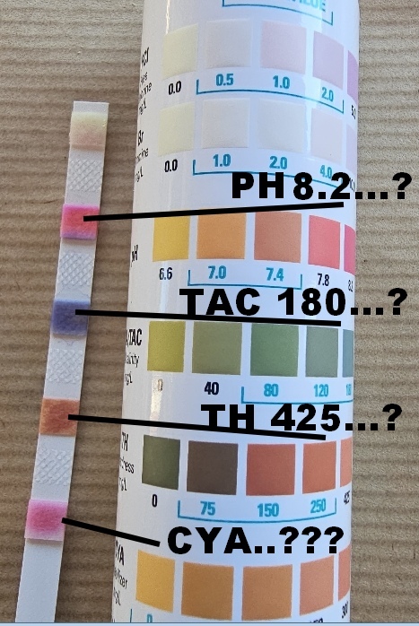

ci dessous quelques captures qui vous parleront peut être mieux que je ne le fait , merci pour votre aide.
https://postimg.cc/PPstj3H6
https://postimg.cc/RN7vV7Vx
Dept : Gard
Certaines bandelettes ne sont pas fiables, les "Aquachek 7" et "Aquachek Jaunes" sont correctes a condition d’être dans la zone "moyenne" des mesures.
Apparemment vous seriez dans l'impasse qui apparait après un certain temps de mauvaise gestion de l'eau, eau entartrante et sur-stabilisée.
Arrêtez de saturer votre eau de produits couteux, un entretien normal ne coute pas cher.
Je pense qu'un remplacement de l'eau pour repartir sur une bonne base serait bon.
Équilibrez l'eau pour le calco-carbonique et la stabilisation avec ensuite un traitement au chlore non stabilisé et tout ira bien.
Je vous mets les tableaux pour doser les taux correctement en visant les zones ombrées.

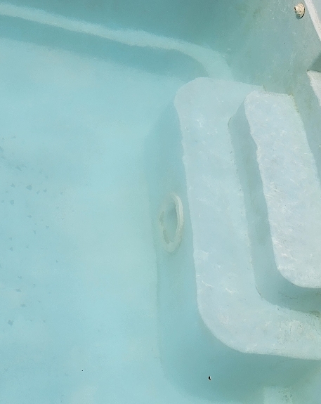

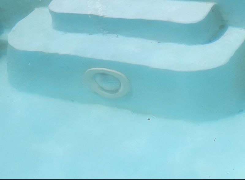

désolé pour le retard, mais ça a été "très long a la faire revenir !"
changer 1/4 de l'eau tout les 3 jours et pompe en continu .
le PH est ok , mais le chlore toujours trop bas , j'ai même essayé de mètre 2/3 galets
de chlore lent dans le skimmer , chlore toujours trop bas
le chlore choc ne fait rien !
mais bon , elle est a peux prêt ok , ont voit le hublot maintenant.

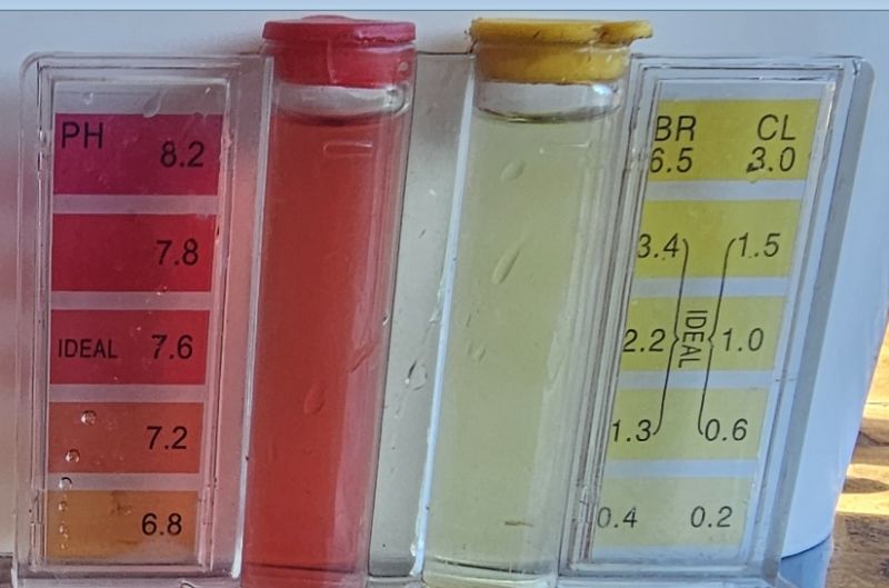

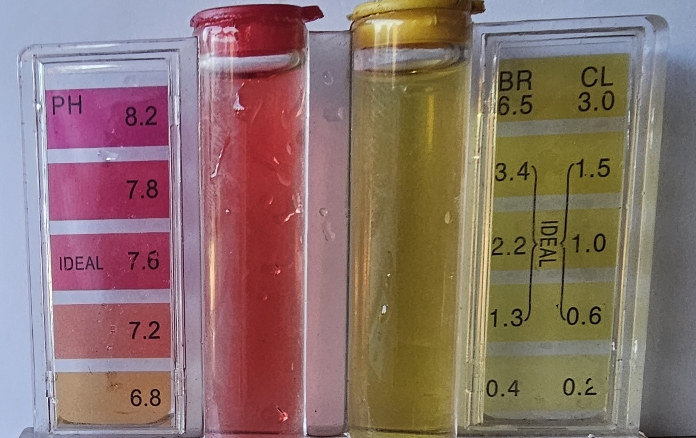

Je viens de refaire un autre contrôle , PH, TH ok chlore très bas il me semble
en dessous de 0.2 (voir capture). TAC hors échelle ! (violet)
je viens de mettre 1.5L de javel dans le bassin devant les buses de refoulement

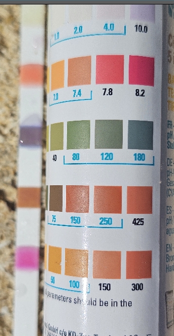

ce matin eau vraiment "cristalline" (voir capture)

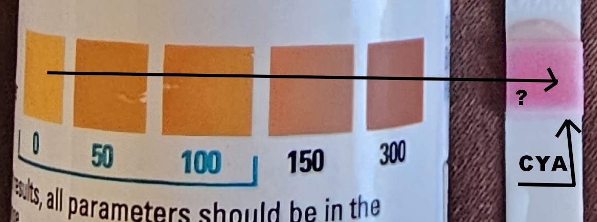

 suite fait une mesure du CYA ?  , incompréhensible ! rose ? (voir capture)
par contre PH ok , 7.8 , j'hésite a faire quoi que ce soit maintenant que l'eau est limpide !
javel 9.6 ? clore choc ? chlore lent ? quelle quantité ? ,merci
test du CYA? rose ?
Dept : Gard
Fais une mesure en mélangeant 1/3 d'eau de la piscine et 2/3 d'eau du robinet
Les bandelettes ne sont pas toutes fiables, certaines sont même a jeter.
"Aquachek 7" et "Aquachek Jaune" sont pas mal.
Le pH a 7.8 est beaucoup trop haut il faut le baisser, il perturbe aussi la mesure du stabilisant.
avec vos 4 vidages de 1/4 vous avez elimine 68% du stabilisant, mais pour savoir ce qu'il reste et adapter votre chloration il faut descendre le pH vers 7.2
Votre TAC est aussi beaucoup trop haut, si vous utilisez de l'acide chlorhydrique vous ferez descendre les 2.
Pour le moment vous ne prendrez pas de risque a monter le chlore libre de 3ppm avec la Javel.

ce matin , reteste , PH 7.2 , chlore presque inexistant ! alors que la veille j'y est mis
25 pastilles de chlore choc (équivalent a 40M³ , piscine fait 34M³ )
et du coup , CYA toujours dans les choux ! (rose comme plus haut )

le soucis est que je ne sais pas si le stabilisant est trop haut ou trop bas  ! (en attendant de commander ces fameuses bandelettes )
car la couleur "rose" voir  plus haut  , est douteuse  ,je suppose....étant hors échelle trop haute ?

Salut a tous,
ENFIN !!...des semaines que j'essai de remonter le chlore inexistant malgré
des kilos versé dans le bassin ! choc, lent, tou y est passé !
après aussi avoir vider l'eau de 1/4 deux ou 3 fois!
hier , vidé "encore" d'un 1/3 renouveler l'eau , mis en filtration avec cette fois 5 Litres de javel
9.6% , laissé tourné hier depuis 21h.
ce matin contrôle sans trop de conviction , SURPRISE  ! ph ok , chlore ok ,pour la première fois depuis la sortie d'hivernage.
dernier chose , je dois évité ou garder le chlore lent 5 actions , merci
Dept : Gard
polo30 a écrit:
dernier chose , je dois évité ou garder le chlore lent 5 actions ??.., merci
Dept : Gard
Tout dépend en premier lieu du taux de stabilisant.
ok, tan-pis , je ne contrôle plus que le ph et le chlore et les deux sont ok et l'eau est cristalline ! tout est ok merci a tous
Dept : Gard
