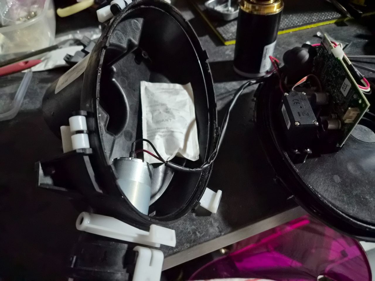

Tu peux ouvrir le moteur et mettre quelques photos ici pour la suite.
Salut Riri et merci pour ton retour ultra rapide !

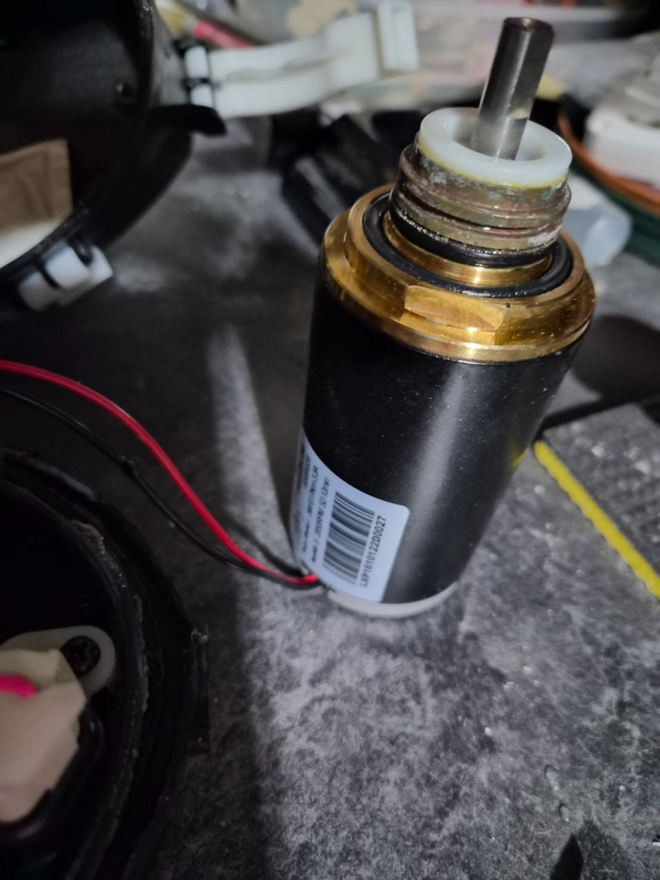

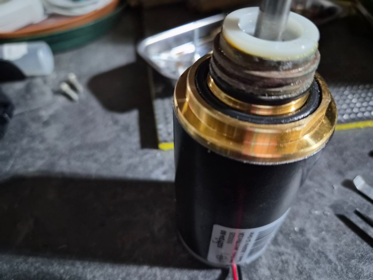

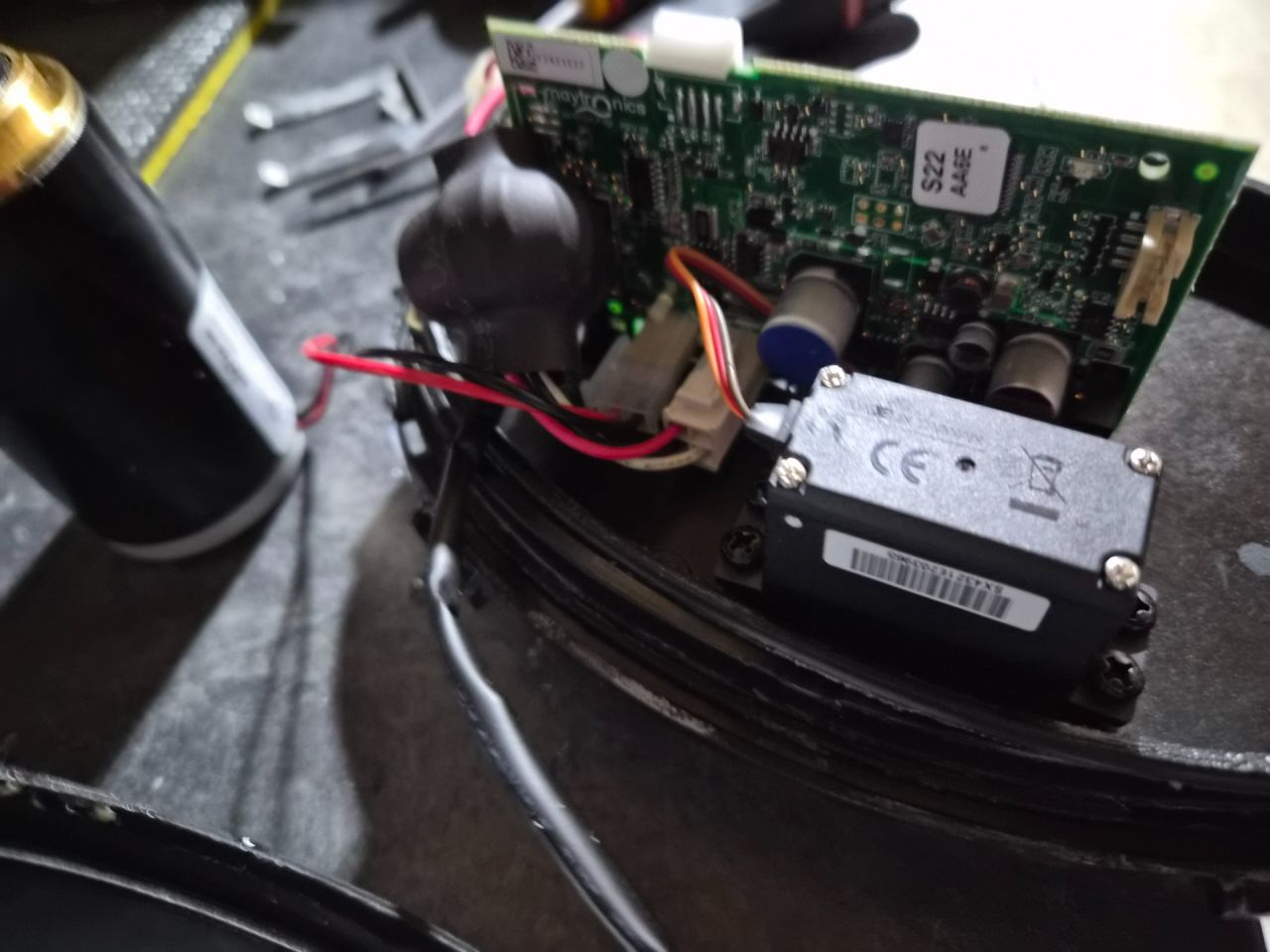

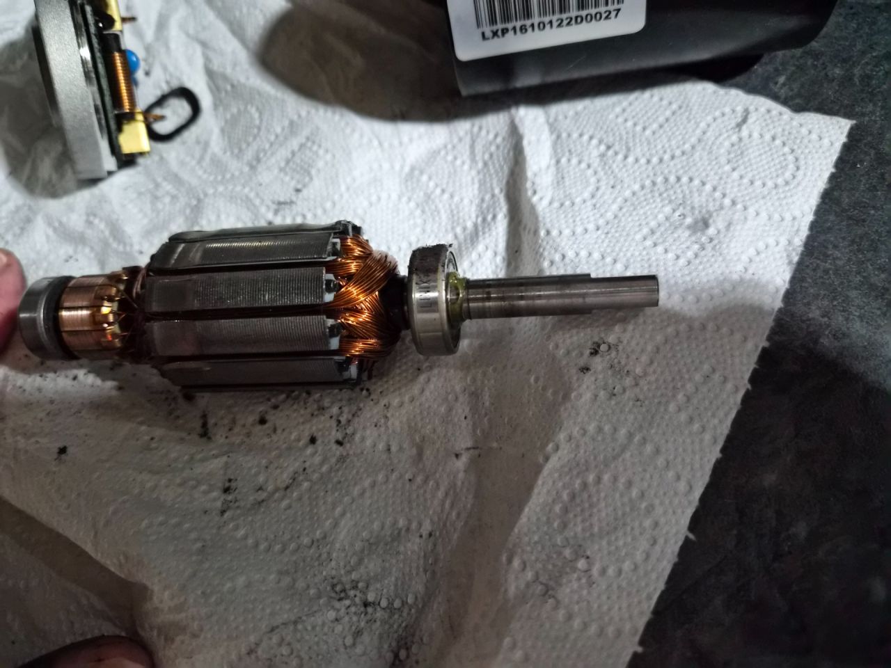

J'ai suivi tes conseils et j'ai procédé à l'ouverture du bloc moteur (sans rien casser, ouf !). La carte mère a l'air visuellement saine et il n'y avait pas de flaque d'eau à l'intérieur, le sachet de silice a dû faire son job.

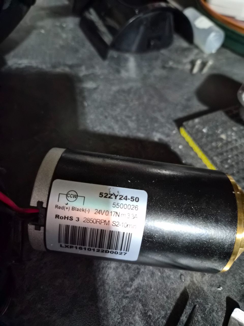

Par contre, ton diagnostic de consommation anormale semble taper dans le mille. En inspectant le gros moteur de la pompe (réf 52ZY24-50), on voit très clairement des traces d'oxydation (dépôts blancs/verts) au niveau de l'axe et des joints extérieurs sur la bague en laiton (voir les photos jointes).
J'imagine que l'eau s'est infiltrée par le joint spi et que le roulement en dessous a dû morfler, ce qui le fait forcer en charge dans l'eau.
Quelles sont les prochaines étapes selon toi ? Est-ce que ce moteur de pompe se démonte facilement pour changer les roulements/joints, ou faut-il commander un moteur neuf complet ?

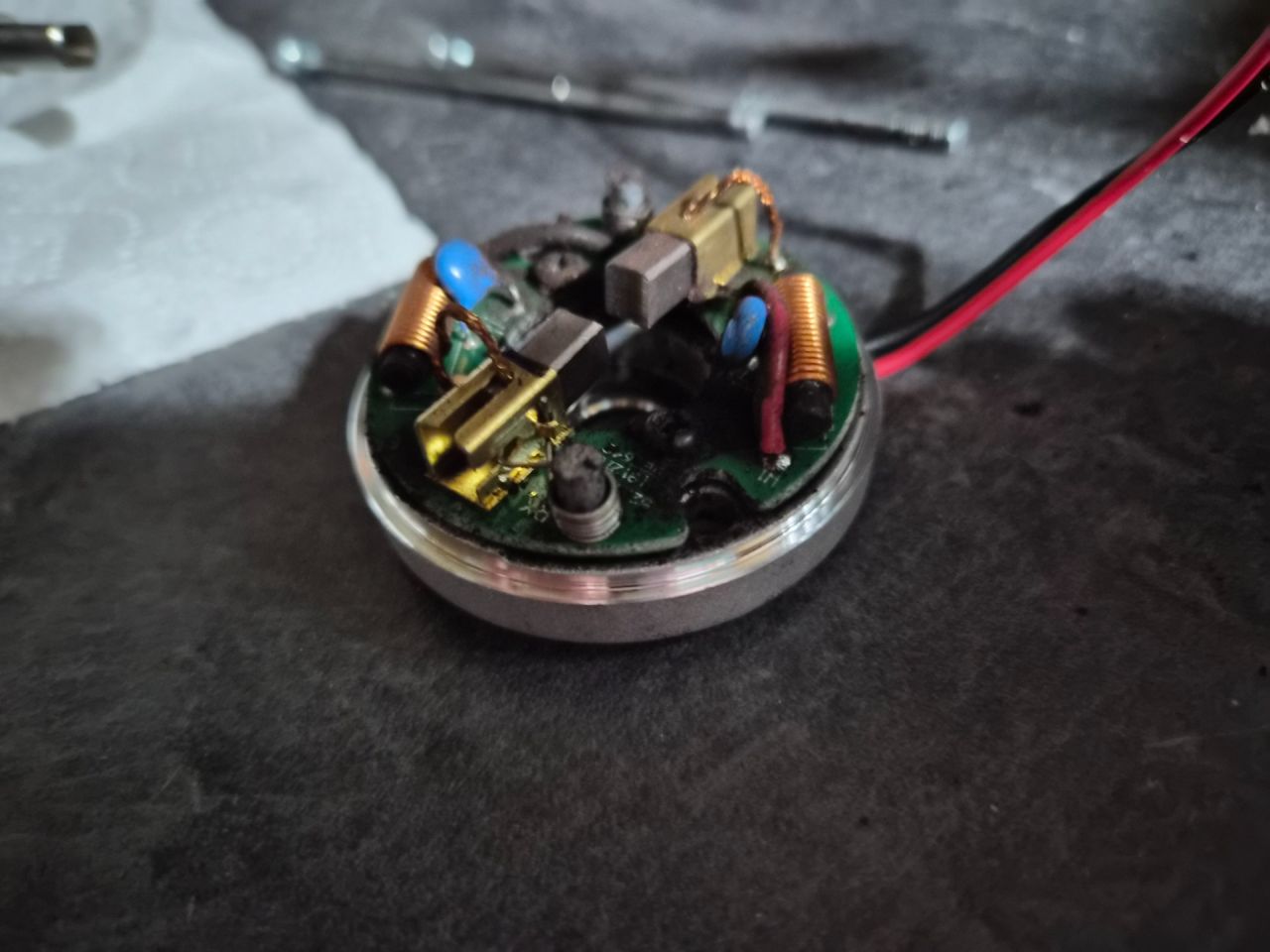

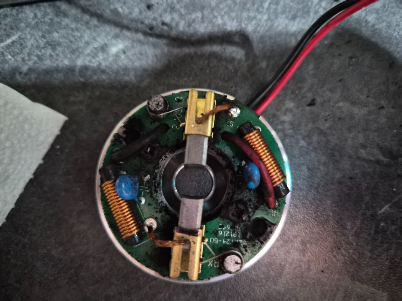

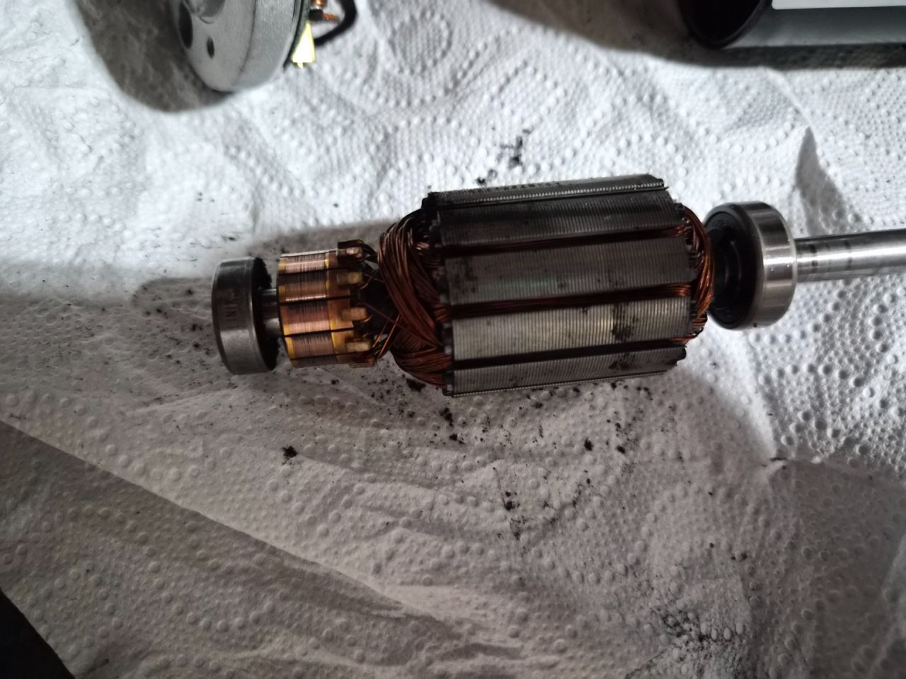

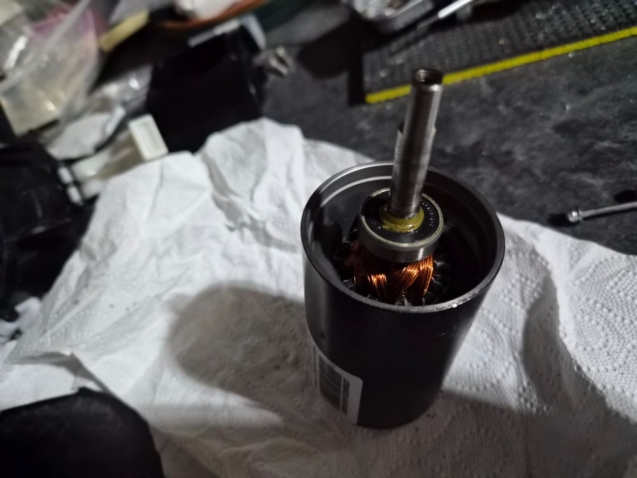

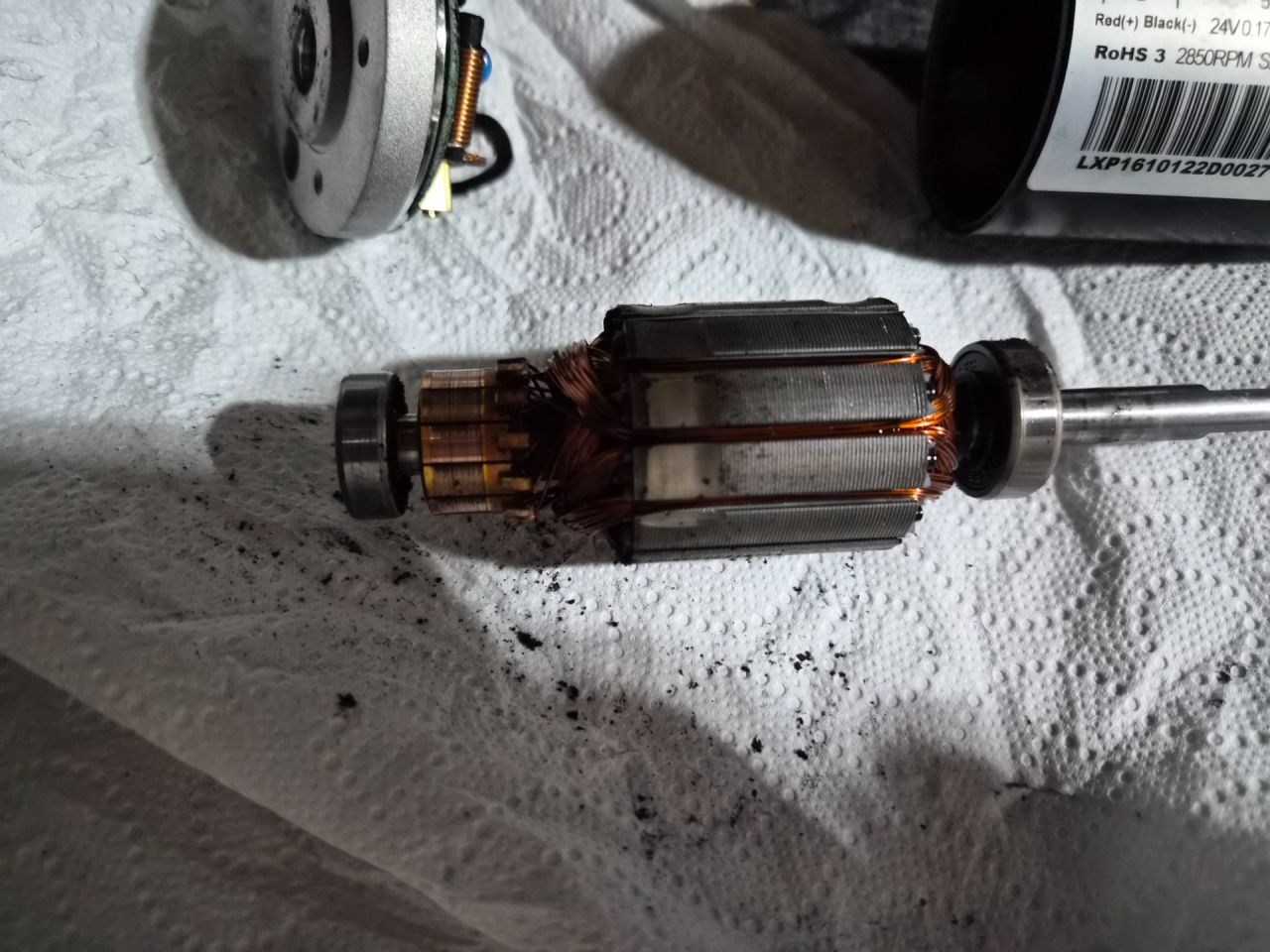

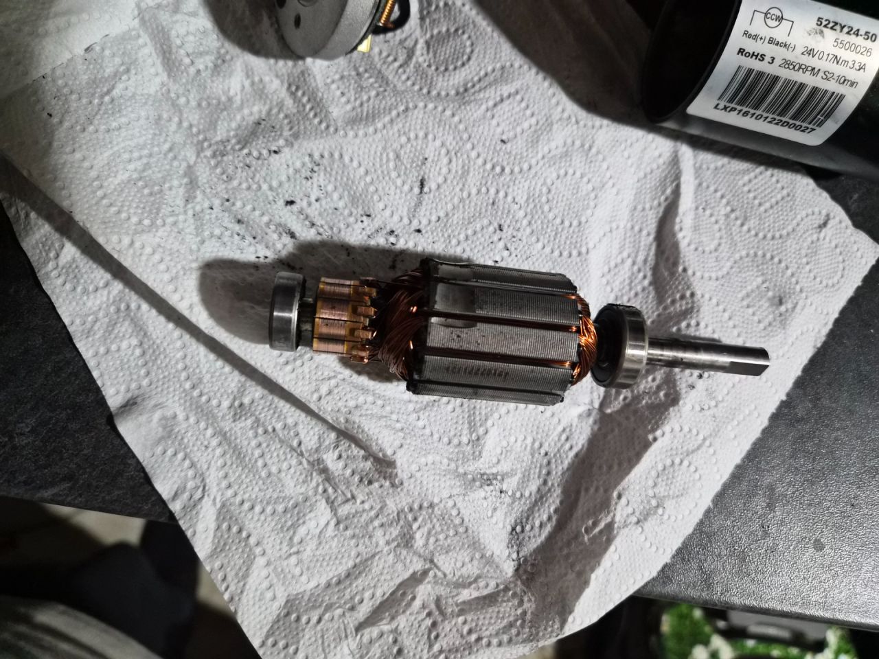

Mise à jour : Moteur ouvert !

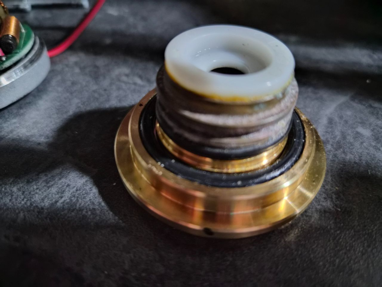

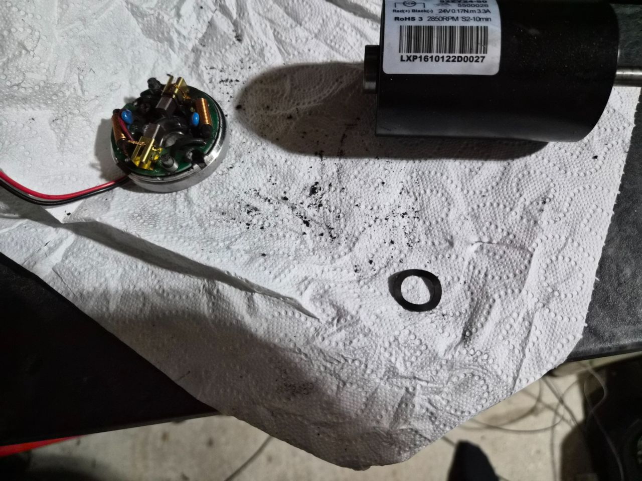

Bon, j'ai pris mon courage à deux mains et j'ai opéré le moteur de la pompe (52ZY24-50).
Voici mes constatations
  • Il y avait pas mal d'humidité qui a transformé la poussière de charbon en pâte.
  • Le collecteur est bien noirci.
  • Le roulement supérieur (côté sortie d'axe) a une sale tête et "gratte" un peu quand je le tourne à la main. L'eau est bien passée par là.
Par contre je ne sais pas ce qu'est cette rondelle noire sortie de nul part

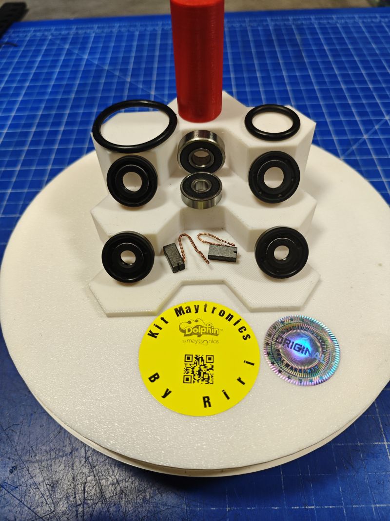

Hello;
Il te faut cela, maintenant :
