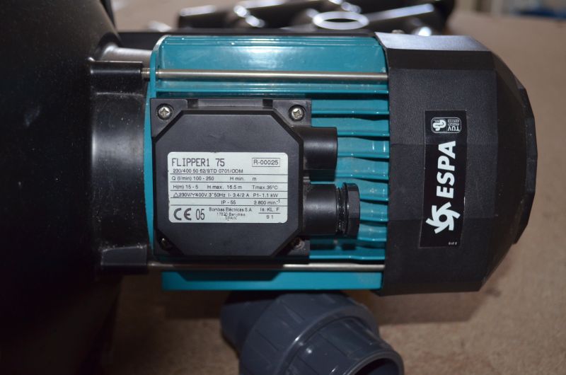

je viens d'acheter une pompe piscine 230v 380v tri
j'aimerais la faire fonctionner en 220 mono
comment faire svp
je vous remercie

J'ai acheté une pompe piscine triphasée et un variateur mono/tri a 73 euros sur Ali-express.
Cela fonctionne a la perfection a toutes les vitesse et consomme très peu a basse vitesse.

Prendre la puissance en fonction de la puissance de la pompe.
j'ai une pompe P1 = 1100w   ---->   AT1-1500X

P1 = 1.1 kW , il vous faut donc le meme que moi, AT1-1500X
Dans le boitier de la pompe il faut un circuit en etoile des bobinages

Dans la boite du moteur il doit y avoir un dessin du cablage des bornes pour alim mono 230v et pour cablage en triphasé 380V, ou sur l'étiquette signalétique du moteur. Vous pouvez aussi rechercher sur le net le cablage dont vous avez besoin.

Un moteur de pompe vendu comme triphasé qui permettrait cela c'est plutôt étonnant.
