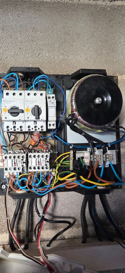

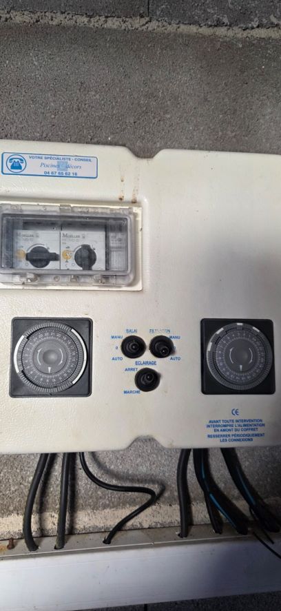

J’ai pour projet de remettre à neuf mon boîtier électrique de commande de ma piscine en le simplifiant et en le modernisant.
Plusieurs raisons a cela:
1- le moteur de surpression pour le robot n’est plus utilisé (partie gauche du câblage dans le boîtier).
2- l’horloge de filtration donne des signes de faiblesse et ne déclenche plus systématiquement. Je souhaite donc la changer et en plus des modes manuels et auto disposer d’une commande à distance en parallèle de l’horloge qui sera montée
3- je veux mettre des commandes à distance pour déclencher la filtration et l’éclairage.
4- le câblage électrique est plutôt « pourri » même si tout fonctionne depuis 8 ans.

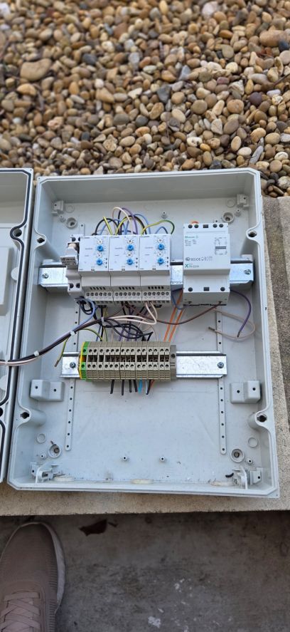

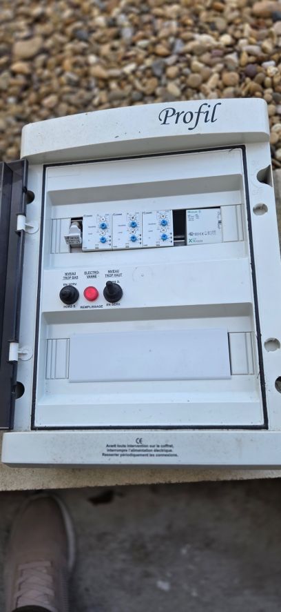

5- je dispose d’un boîtier qui était destiné au remplissage automatique du bassin. Je peux donc réutiliser ce boîtier pour remplacer l’ancien.
Mes équipements actuels sont listés ci après :
- Moteur Astralpool Silence plus 3Cv
- Électrolyseur Astral
- Correcteur de pH Astralpool Smart plus
Dans le boîtier sont câbles :
- Disjoncteur magneto Moeller PKZMO - 10
- Commande de puissance : GE MC1A 10E
- Disjoncteur : 10 A 220V
- transformateur 12 V (fixé sur un circuit imprimé)
- Circuit imprimé (sous le rail) :supportant le pont de diodes pour le 12 V (À vérifier) et les départs des connecteurs des boutons en façade M/A de l’éclairage et des modes de filtration Manuel /Auto / Arrêt.
Nb : je récupérerai le 2 boutons nécessaires au fonctionnement et si possible les 2 Circuits imprimés (sinon je peux réinstaller un pont de diode externe)
Protection dans le local piscine : Disjoncteur 16 A.
Partant de ces éléments je souhaite avoir de l’aide pour réaliser mon câblage et l’installation du matériel électrique dans le boîtier et sur le choix des matériels à ajouter. Merci
