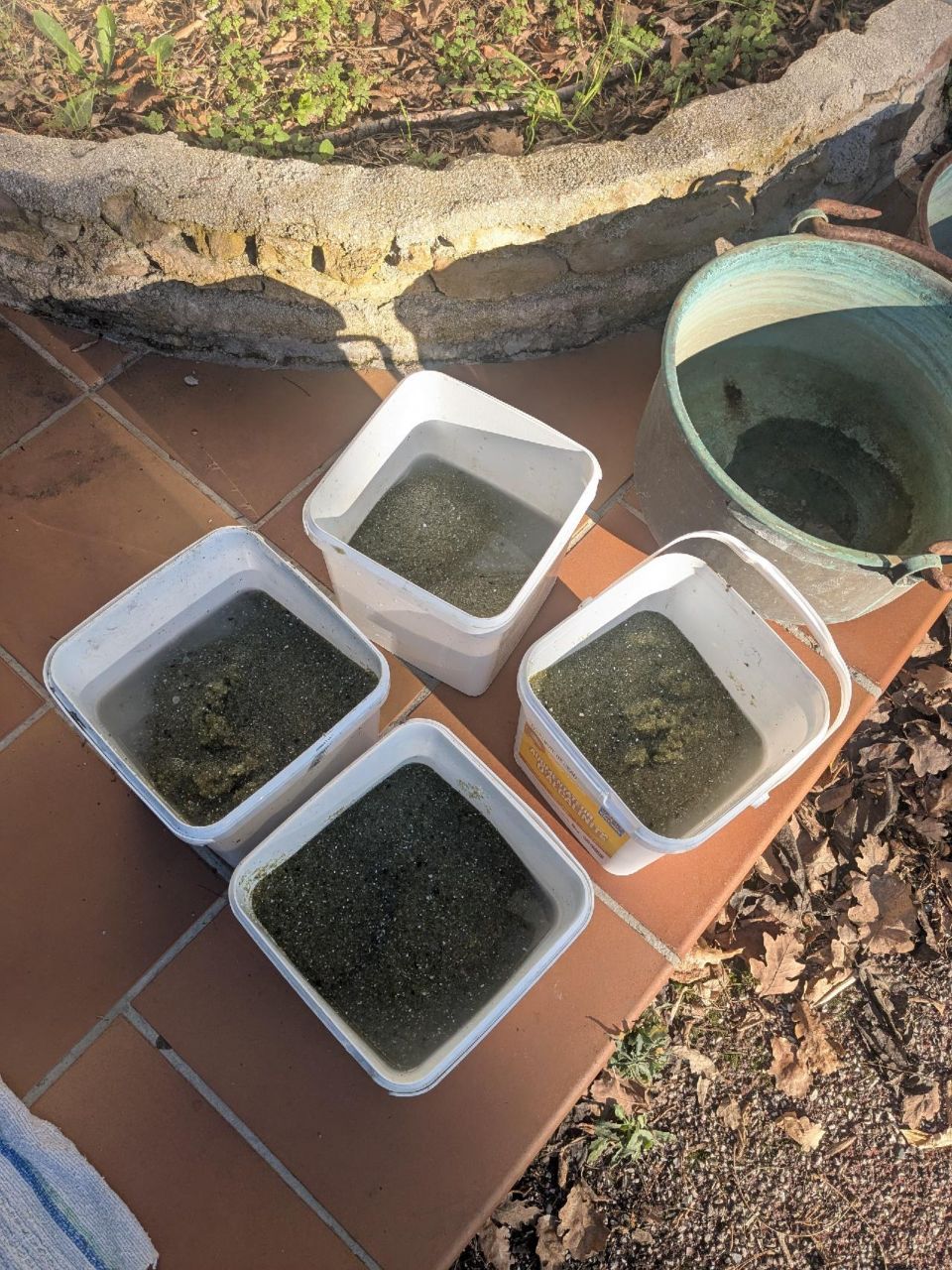

J'ai un peu creusé le filtrant et il semble que le verre de soit chargé en profondeur !
Autrement j'ai mis de la javel dont je disposais (ménagère à 3%, Environ 1 litre ) dans le filtre.
Je n'ai pas vu de bulles se former.
J'ai profité d'avoir un peu de verre dans des sceaux pour mettre aussi un peu de javel dans chaque pour voir si en plus grande quantité cela agit plus.

J'ai remis de l'acide chlorhydrique jusqu'à ne plus voir de bulles/ mousse remonter .
J'effectue les tests dans l'un des petits bidons rempli de verre afin de pouvoir voir avec des quantités limitées et rapidement.
J'ai ensuite mis de l'eau de javel (après rinçage vu que vous aviez signalé le risque ac. Chlorhydrique + javel ) .
Peut être faut il en mettre beaucoup mais pour le moment cela n'a pas fait partir la verdure .
Avec ce petit kilo (ou maxi 2) de verre pour faire le test , si je dois mettre 1 litre de javel cela va rendre l'opération délicate pour l'ensemble du filtre ?

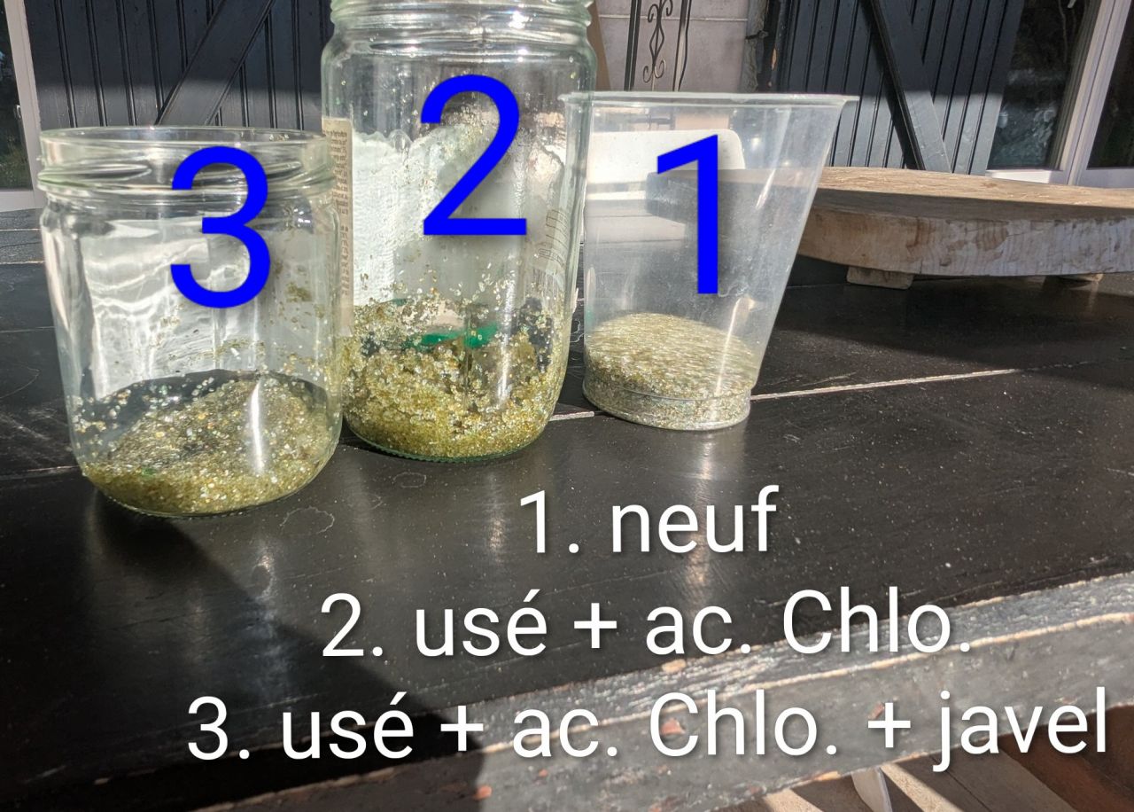

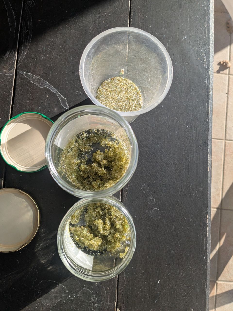

J'ai fait 3 échantillons sur une photo :
- le verre neuf
- le verre usé (1 saison) + acide chlorhydrique , j'ai attendu qu'il n'y ait plus de bulles , puis j'ai encore laissé 24 heures.J'ai rincé , vidé l'eau et j'ai séché.
- le verre précédent , auquel j'ai ajouté la javel (3.7% sans dilution ). Attente 24 heures. Rinçage / vidange / séchage.
Les verres usés sont pas complètement secs mais pas loin . J'ai pas mis le verre usé sans traitement , j'ai l'impression qu'il y a du mieux , moins d'amas.
Par contre une fois séché (bocal 2) j'ai l'impression que cela refait des amas.
La différence d'aspect après traitement javel est pas flagrant .
Ca me fait dire qu'il est impossible de redonner un aspect initial au verre. A moins que je fasse mal quelque chose. Concernant le fiat de laisser agir , j'ai l'impression que les quantités d' acide chlorhydrique et de javel mises pour la quantité de verre sont largement en excès. Mais si d'autres ont réussi à redonner un aspect initial à du verre je veux bien persister. Même si les quantités projetées pour traiter 120 kg de verre seraient alors démesurées j'ai l'impression.
Mais en tout cas très intéressé par des témoignages si des gens ont réussi à redonner un aspect initial à du verre usé.
Ou si une personne peut confirmer que l'efficacité du verre dans un tel état n'est pas un problème .

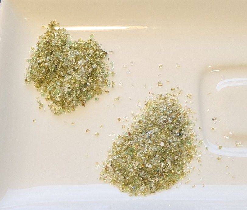

En retournant voir mes échantillons , et une fois bien secs , le filtrant usé et traité paraît beaucoup moins fatigué !
Photo de filtrant neuf et usé : en vrai on voit la différence mais sur la photo pas si simple
Du coup je suis allé prendre du filtrant dans le filtre et je vais bien le faire sécher pour voir l'intérêt des traitements acide chlorhydrique et chlore.
Peut être que c'est simplement normal ... Huh

ton filtrant me parait bon...
remets le tel quel et basta

Par contre c'est l' échantillon de filtrant qui a vu acide chlorhydrique puis javel , les 2 en dosage +++ 😜
Du coup j'ai ressorti du filtrant et je vais bien attendre qu'il sèche pour voir son état . Je pourrais comparer avec filtrant neuf et surtout filtrant traité à ac.chlorydrique et acide chlorhydrique+ javel.
J'ai l'impression que le traitement à l'acide chlorhydrique fait du bien . (Ca paraît logique comme le proposer Jeff de supprimer le calcaire pour plus qu'il soit en amas)
En tout cas une fois traité à l'acide chlorhydrique j'ai pas l'impression que l'ajout de javel ait changé quelque chose.
