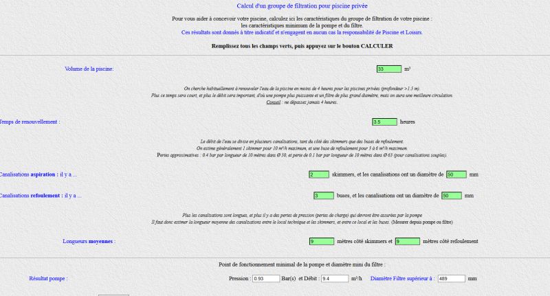

Bonjour, pour mon projet piscine enterrer, 2 skimmer 3 refoulement, j’ai une pompe variable max flo 0.75 de marque hayward je cherche un filtre a sable (verre) compatible avec cette pompe pour une piscine de 33m³ environ, 7.5m par 3.5m hauteur de 1m50 avec plage de 1.20m inclu dans les 7.5 environ vous me conseillé quel filtre sachant que les skimmer sont a 6 mettre du local merci

Ci dessous un calcul d'aide au choix de filtration issu du site piscine.loisirs.free
En gros un filtre de diamètre supérieur à 500 mm conviendrait, votre pompe étant à vitesse variable il suffit de caler sa vitesse pour le débit voulu.

Avec une pompe variable de 1cv, je vous conseille un filtre de 650mm pour un débit du filtre de 16.5m3.
