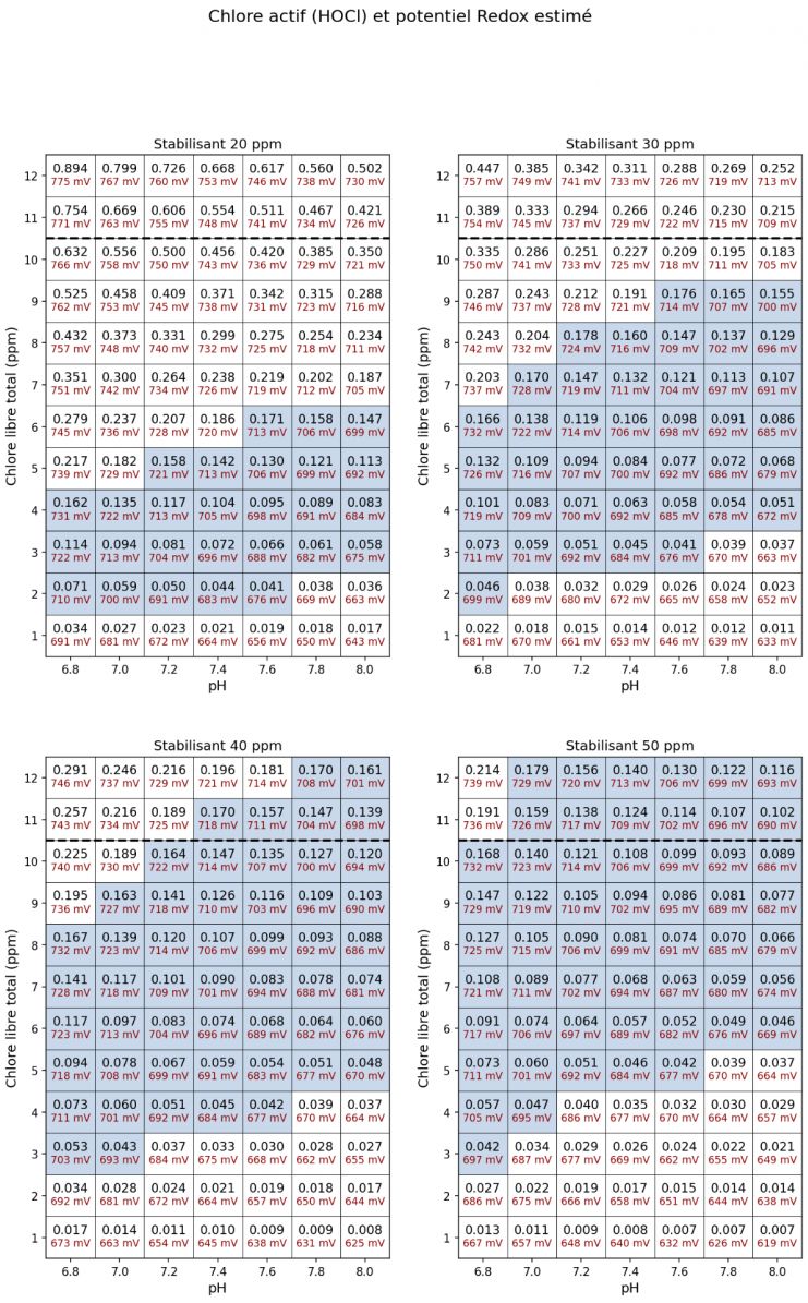

En partant de zéro au propre comme au figuré, les installateurs de ma piscine m'ont laissé une eau avec 40 ppm de stabilisant et 0 ppm de chlore avec un seau de galets HTH Advanced ce qui a été la seule chose de bien qu'ils ai fait.
J'ai aussi utilisé des sticks Bayrol a l'occasion mais moins pratiques et durables.
Après avoir compris son rôle j'ai ajusté le taux avec du stabilisant en poudre pour compenser les vidanges partielles dues aux lavages du filtre et grosses pluies.
Ensuite sur les conseils de certains ici j'ai expérimenté la Javel concentrée tous les matins avec un broc doseur et devant le succès j'ai installé une pompe doseuse, ayant une coque j'ai aussi laissé le TAC vivre sa vie.
Il faut savoir que le PH est susceptible, il monte avec le Chlore, descend avec le stabilisant et enfin le TAC l’empêche de descendre mais pas de monter avec un effet cliquet qui le fait monter, et enfin que le pH moins fait descendre le TAC , en bref c'est la course a l’échalote.

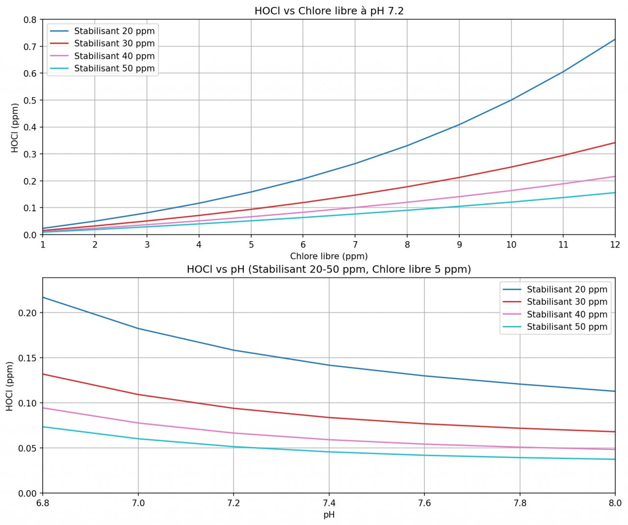

Je conseille de mesurer le stabilisant et de le monter a 40 ppm (sans dépasser) avec de la poudre, ensuite d'ajuster le Chlore libre avec de l'hypochlotite de calcium en poudre ou de la Javel (hypochlorite de sodium) entre 5 et 10 ppm, puis maintenir.
A partir de la les problèmes s'estompent.
Je vous ai joint les tableaux de gestion du chlore, bientôt je fournirai des tableaux de gestion de l’équilibre calcocarbonique pour éviter une acidité trop élevée et préserver votre toile , sachant que l'hypochlorite de calcium fait monter le tH (dureté de l'eau) ce qui est bon pour l’équilibre avec un TAC bas , mais qu'il s’accumule aussi.
