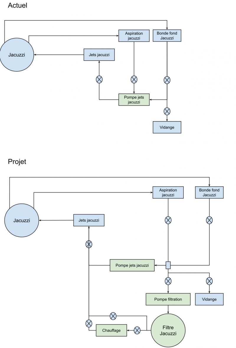

Salut les bricolos,
Je dispose d'une piscine avec une partie jacuzzi.
J'ai pour projet de séparer les 2 bassins pour profiter du jacuzzi indépendamment de la piscine, afin de pouvoir le faire chauffer notamment. Le principal problème est que la partie jacuzzi ne dispose pas de filtration (il y a un échange d'eau entre les 2 bassins actuellement).
Bref, pour cela, j'imagine réutiliser les réseau existant et y ajouter une seconde pompe de filtration, et le filtre / réchauffeur.
Ma question est surtout de savoir si cela peut poser un problème car la nouvelle pompe risque de pousser l'eau dans la pompe avec les jets, et inversement la pompe a jet risque de pousser de l'eau dans le filtre, et donc s'il faut prévoir un clapet anti retour ou si c'est sans danger.
J'ai ajouté le schéma de ce que j'ai en tête.
L'autre solution serait de passer par une pompe à double vitesse, mais j'ai peur que la pression en mode jet soit trop importante pour le filtre, tout en compliquant l'installation de l'horloge pour la filtration. De plus j'ai du mal à trouver des pompes massage + filtration avec un pré filtre.
Merci pour votre aide
