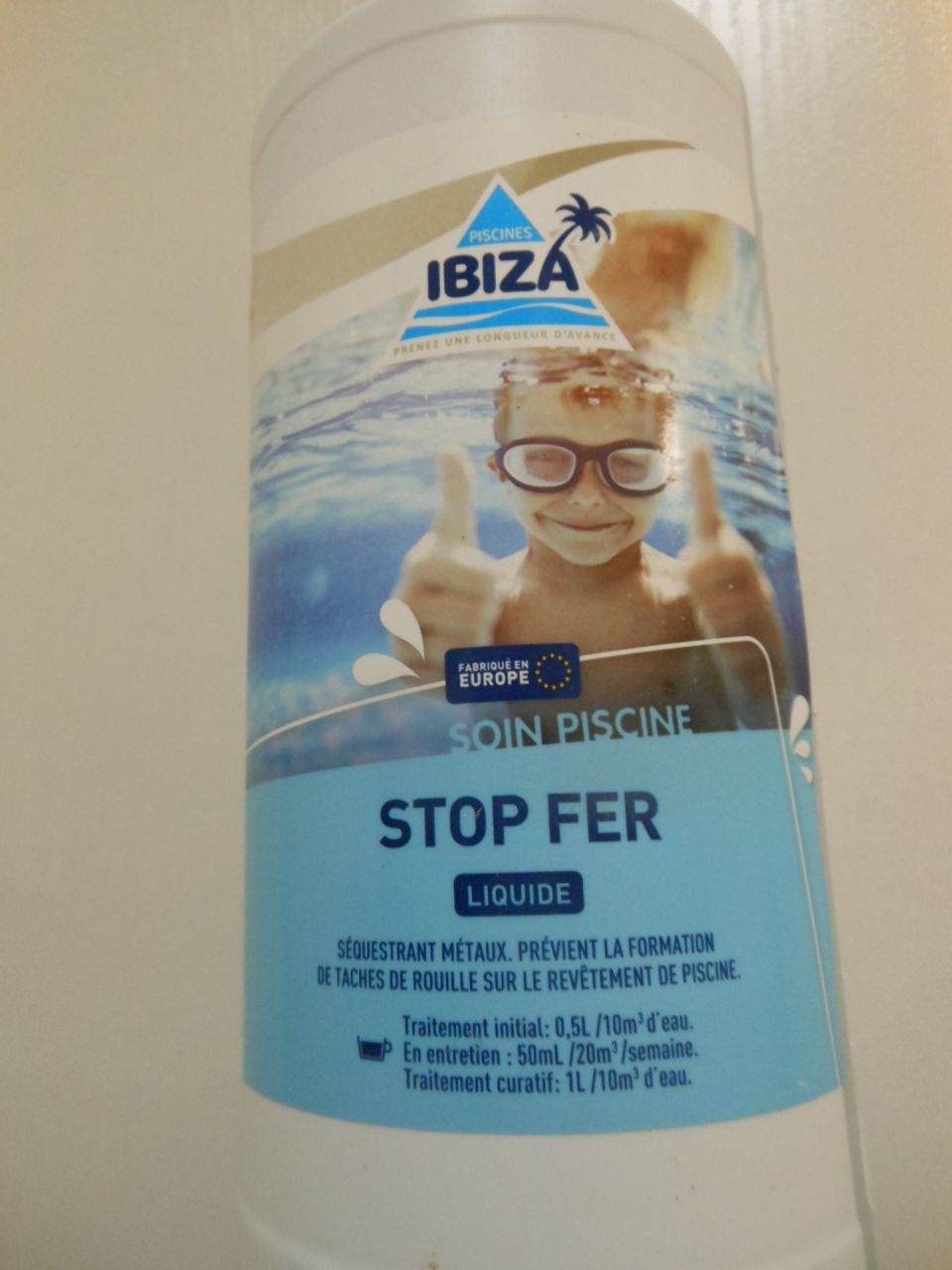

Merci de ton conseil : je viens de mettre de "l'anti fer" dans ma piscine. J'espère que tu as raison et que ça va marcher. Je te tiendrai au courant.
Pour info, ma piscine est de marque "IBIZA". Est-ce aussi le cas pour toi ?

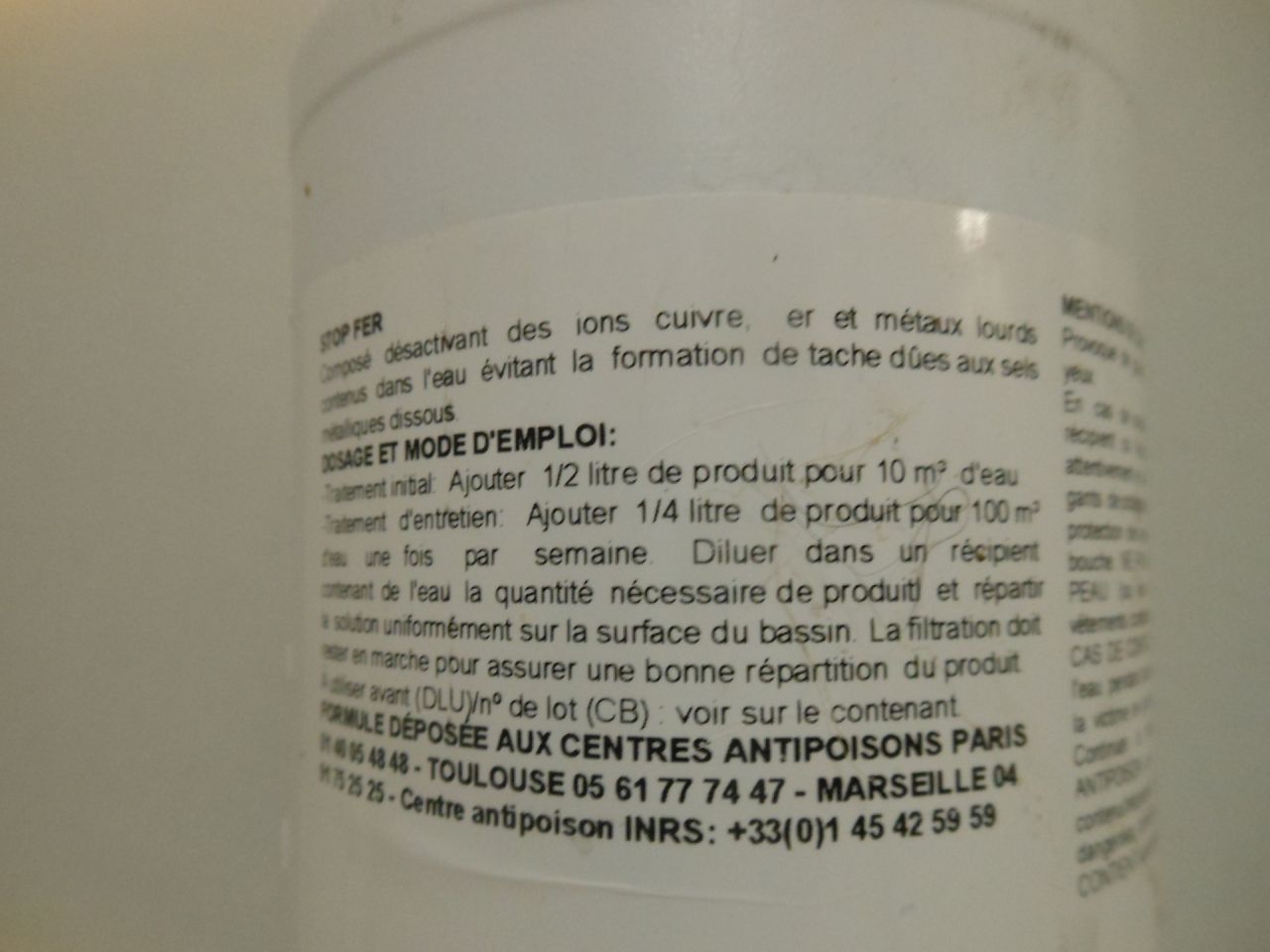

Ça fait maintenant 1 semaine que j'ai versé de "l'anti fer" dans ma piscine : Il ne reste qu'une seule (petite) tâche au niveau des escaliers (pb de circulation d'eau ?). Les autres tâches ont disparues ! Mais j'avais volontairement sous-dosé le produit "anti fer" (pcq je n'aime pas trop toute cette chimie). Je vais donc en ajouter un peu. Merci de ton conseil : je recommande !

Pour info :
Stop Fer / 9,90€ / septembre 2025 / Ibiza-La Rochelle
