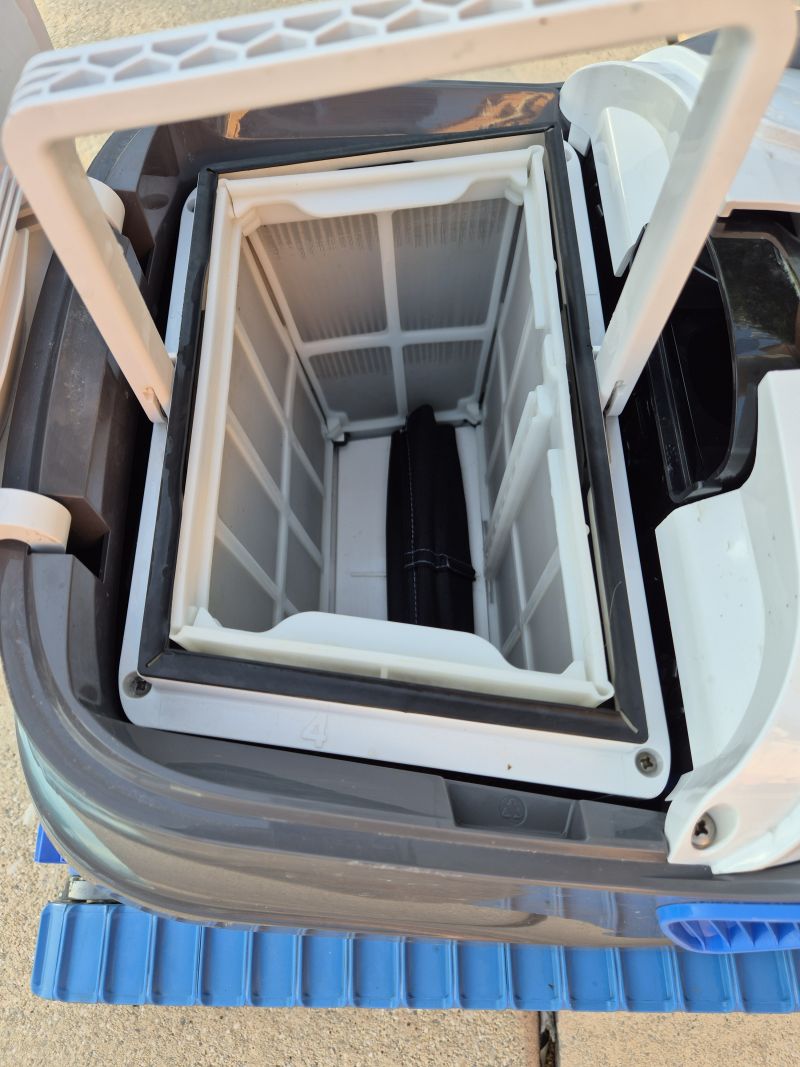

Bonjour, j'ai le même problème que Louenn à savoir un rejet de déchets lors de la sortie de l'eau. Je tourne en boucle depuis des semaines. J'ai changé le filtre tissus de fond de panier et le clapet anti retour sans changement. Il semblerait que les déchets ne restent pas cantonnés à l'intérieur du filtre lors du cycle mais parviennent à d'échapper.
Je suis sans solution, toute bonne idée sera la bienvenue, merci

Si tu as bien remplacé le petit sac tissus avec les deux tiges métalliques au fond du pannier et qu'en temps normal, c'est bien fermé.
Je ne vois pas par où pourraient s'échapper les saletés cas c'est justement lui qui a le rôle de maintenir les saletés dans le panier.
Ou alors t'as un soucis dans le papier même : attache de fermeture (selon panier), panier lui même / capot du bloc robot / mauvais modèle de panier utilisé.

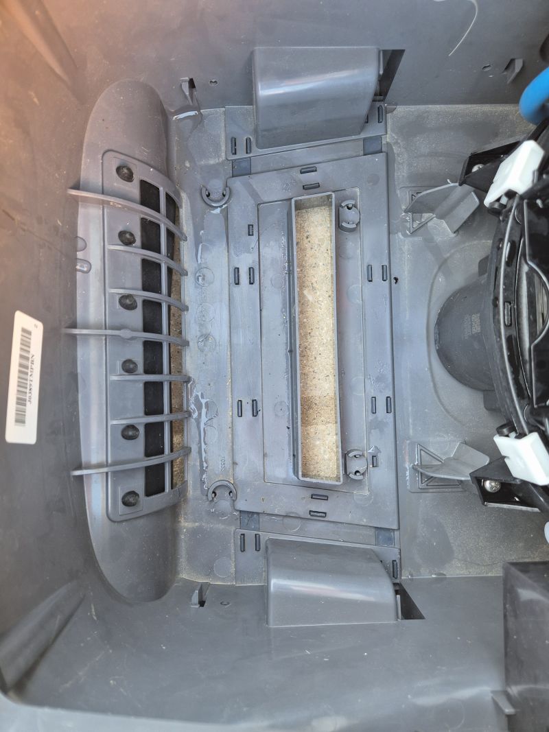

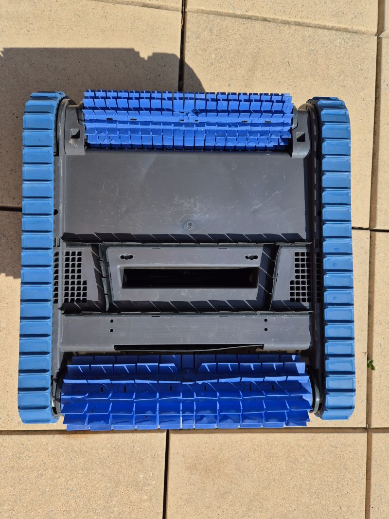

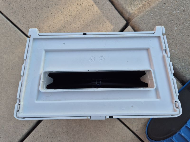

Bonjour, merci de votre retour. Je vous joins les photos du robot avant son cycle. Je mettrai des photos à la sortie du bassin dès que possible. Cordialement

Je vois déjà sur tes photos que ta jupe caoutchouc est défectueuse.
El ne n'est pas fermée à 100%
Donc à remplacer.
Voir mon post : Voir mon post : https://www.forumpiscine.com/forum/t35379-reparation-robots-[...]bots-episode-2-jupe.php

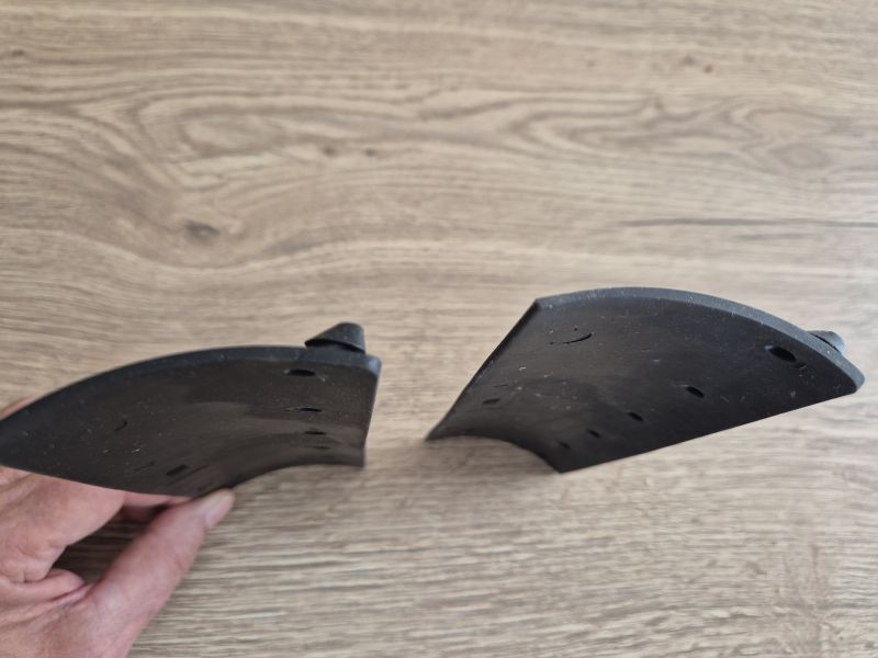

Bonjour, comme je l'ai indiqué dans mon premier post, cette jupe fait partie des 2 pièces que j'ai remplacées fin juillet. Je viens d'en commander une nouvelle, à suivre donc.

Bonjour, la jupe reçue n'était pas beaucoup mieux, le vendeur l'a reconnu et m'en a envoyé une autre. La photo jointe représente les 2 jupes ( la dernière reçue et la précédente) visiblement complétement identiques ce qui s'est confirmé au montage. Je suis en attente du retour de mon fournisseur, cordialement
