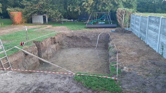

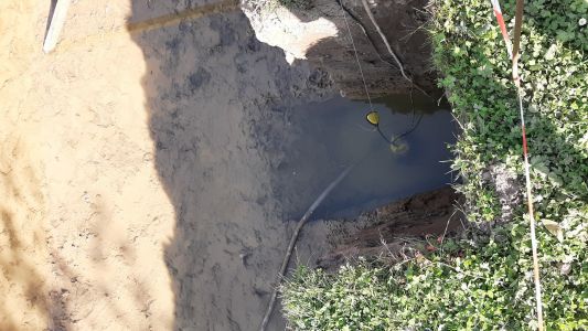

Ça y est le chantier est lancé (avec quelques semaines de retard ) et le terrassier a fini de creuser mais beaucoup d'eau remonte malgré le pompage tous les jours.

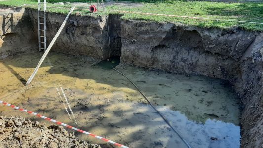

Je vais mettre le geotextile , les cailloux de drainage dans le fond et le puits de decompression ce week-end et je voudrais savoir si malgré l'eau qui reste dans le fond je pourrai couler ma dalle par au dessus ?(en ayant mis le polyane avant bien sûr)
Comme le fond est boueux et que mes pieds s'enfoncent dedans , est-ce-que ça ne va pas faire pareil avec les cailloux avec le poids de la dalle au dessus.
Merci pour vos réponses.

Je suis dans le nord de la France donc je ne pense pas que j'aurai une période de sécheresse(sans dénigrer ma region😁,le pompage est efficace et asséche le trou mais reviens dès le lendemain .
